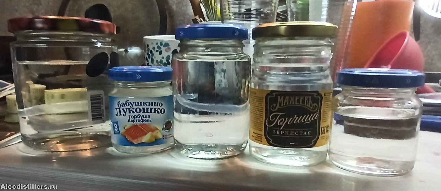

Набрал 24 литра 45% виноградного СС. Что-то целенаправленно было на чачу, что-то в процессе дегустации вин было добавлено...
Отбираю головы:
Сперва 50 мл 50 мл/ч, добавил до 100 мл/ч и отобрал ещё 250 мл, добавил до 200 мл/ч и отобрал 250 мл, добавил до 300 мл/ч отобрал 200 мл.
Сейчас увеличил до 400 мл/ч отберу 200 мл и подумаю (по запаху ) может ещё 100 мл и стоп на сегодня. Завтра по раньше подъем и отобрав ~ 100 на 80-100 мл/ч буду брать тело.
В царге 2,5 чистюли по 27 гр каждая.
Начал отбор на 76,530° в голове, уже шесть увеличение было, сейчас 77,122°, периодически подскакивая на одну десятую.
Крайние 100 мл отбираются. t пара 77,245°. Давление гуляет в пределах 0.4 мм.рт.ст, 758,6-758,9,  на 2/3 t 78,106°  вода 45°.
Отобрано голов расчетные 1 литр и 50 мл сверху.
Результат за сегодня. Первая и вторая порции сразу на розжиг (0.5 банка) остальное в порядке отбора. Разбавлять и нюхать завтра.
