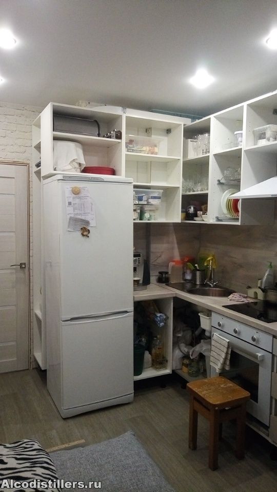

Пользуясь "служебным положением" - затяжным изготовлением кухни  :D
Оборудовал себе место хранения железа  "за холодильником". Не Bottega конечно, но всё-же, какой-никакой миницех *DISTILLERS*
Всё-таки парк железа расширяется.
Заборол жабу и обзавёлся метровой царгой для дистиляции.

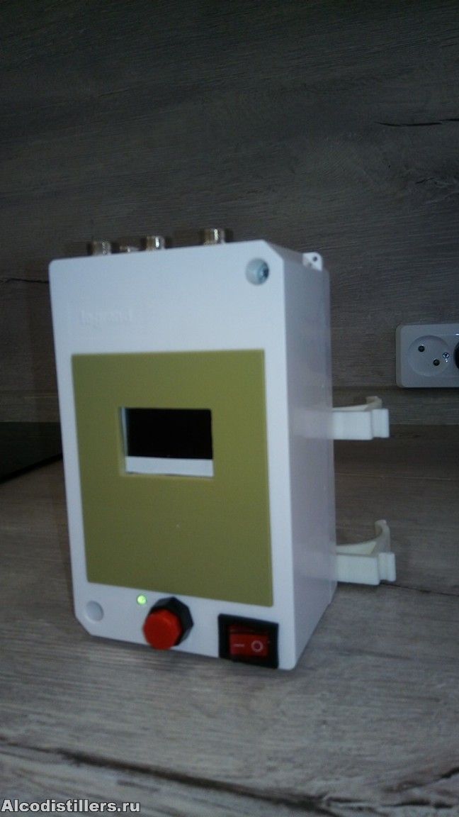

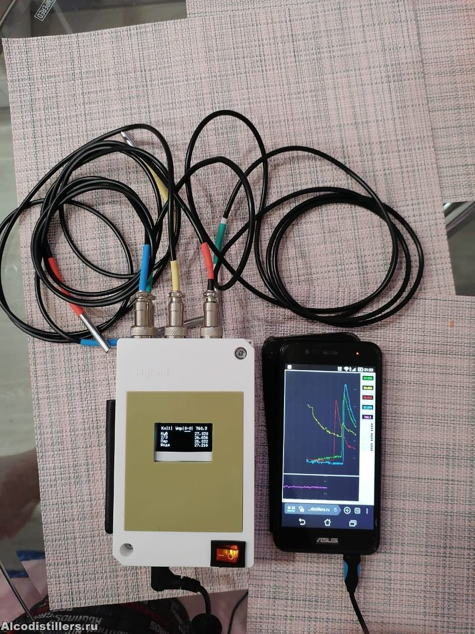

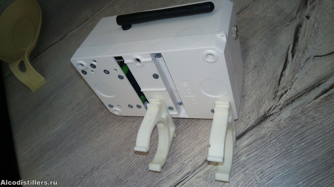

Ну вот и собрал электронику для РК.
Организуем самоделку в корпус
Имел траблы с доп экраном. Спасибо Sergiovy за возможность проверить LCD на работающем оборудовании. Грабли были не только в соединениях, но и в датчике bmp180. При сборке выяснилось. Опять экран не заработал,а на Вэб интерфейсе давления нет o_O. Отрезал датчик и О,чудо! Экран заработал. Сгонял в ближайший Ардуиношоп и купил новый по грабительскому :D курсу аж за 119р  - всё заработало.
Весь монтаж осуществил "по воздуху" на пайке. Крепление плат к корпусу на болтах, в качестве стоек использованы какие-то говённые дюбеля. Экран на двустороннем скотче. В корпус сразу устновил  понижающие модули питания на 3.3 / 5 / 12В, для питания внешних устройств. Питание завёл от блока ноутбука 19В 4.7А.
Корпус минибокс Legrand на 4 модуля.
Будут добавлены в корпус ещё: пищалка, и два выхода на питание 5в и 12в.
Всё сразу не учтешь приходилось дозаказывать компоненты и еще в дороге.
Привожу комплектуху, чтобы 10раз в магазин не бегать. ....хотя, наверное этого неизбежать  *JOKINGLY*
Комплектность сборки

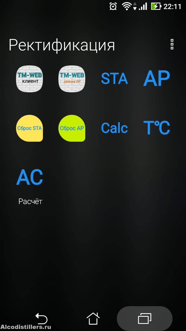

"Рабочее место" на смартфоне организовал вот-так:
С помощью приложения Shortcut Maker создал ярлыки на нужные калькуляторы, файлы и ссылки.
Инструкция по Shortcut Maker
Осталось только перепаять гильзы в колонне на d10  *GRA*
Добавлено 27.03.21
Чего-то меня закусило *Mechanic*
аж спал плохо :D

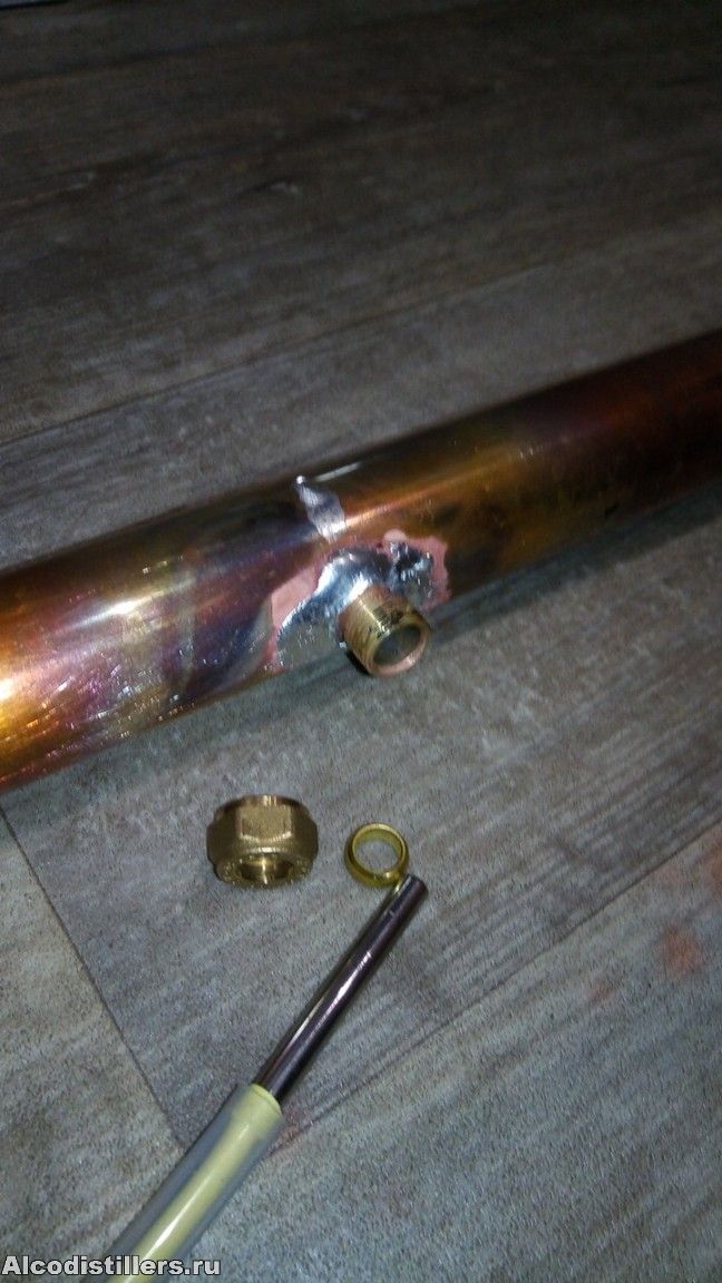

Внедрил кнопку с фиксацией + диод для активации управляющих релешек (отбора).
Прикрутил крепленя для труб d40, на утеплённую царгу самый раз *THUMBSUP*
И озарило  *Vic*  использовать для крепления датчиков в царге обжимную муфту d10.
Распиливаем и получаем две гильзы за ~50р каждая. Опробовал обжать датчик ds18 в силиконовой трубке - держит хорошо и разбирается легко. Но перепаивать буду позже т.к. собираюсь переодеть царги в K-flex утеплитель, да и возни надолго.

Перепаял гильзы под датчики. Были d8, рассверлил побыстрому под ds18, провел погон. При сверлении повредил пайку - дали течь, устранял в процессе. Сначала планировал впаять d10 трубку, но ...
...пришло другое решение  *Wood*
Обжимные фитинги в самый раз! Муфта под d10. Распилил - получил две гильзы. Шестигранник в основании каждой даёт большую площадь контакта - держатся крепко, паяются легко. Датчики d6 легко вставляются/вынимаются , держатся плотно в силиконовой трубке. *THUMBSUP*

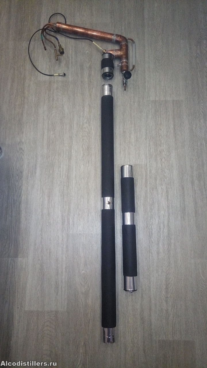

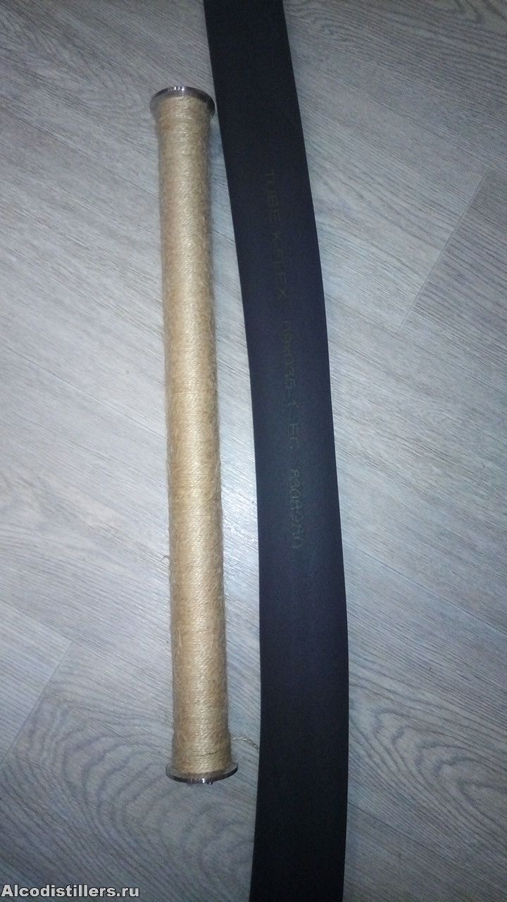

Пользуясь ситуацией с заменой гильз, обновил утепление царги.
Обмотал царги джутовым шпагатом и надел теплоизоляцию для труб K-Flex.
Прекрасно надевается на царгу с клампами. *THUMBSUP*

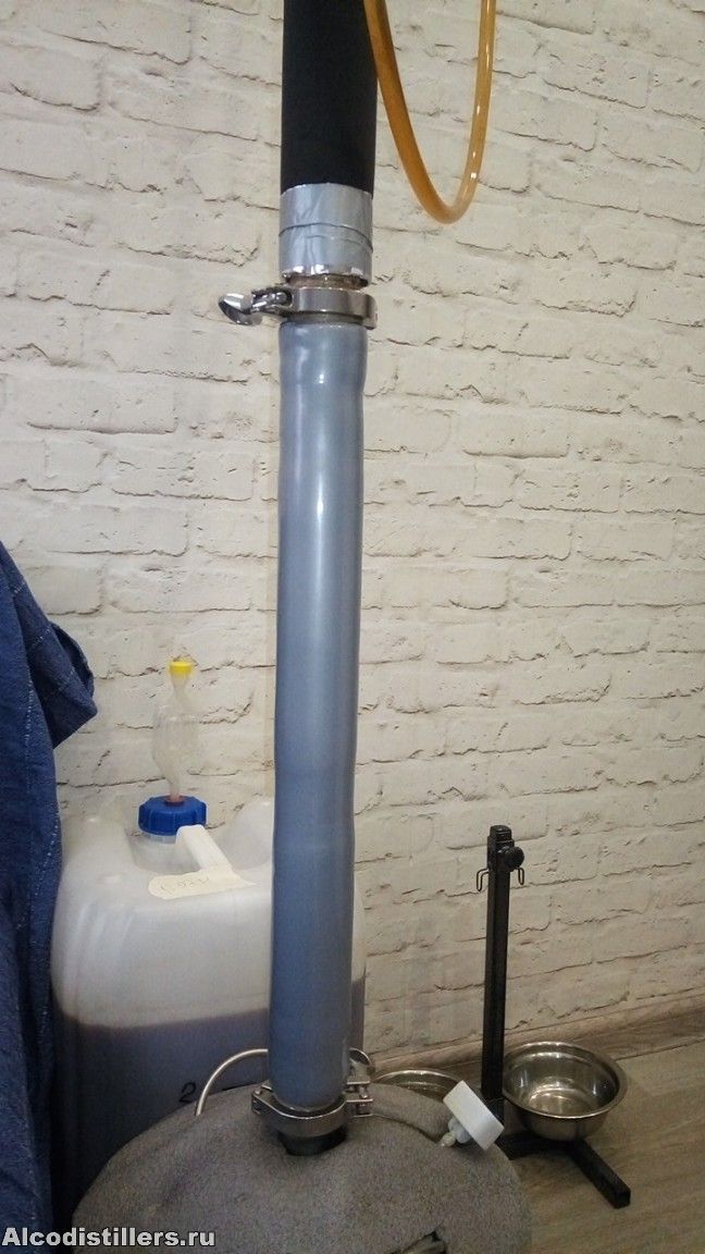

Доброго времени суток! *HI*
Утепление царги  с помощью k-flex качественно и эстетично, но неустойчиво к механическим воздействиям. :\'(
Пришло мне в голову для повышения стойкости покрытия царги использовать Терморукав для упаковки аккомуляторов.
Сначала приобрёл рукав как-бы диаметром 60мм, но в описании рукава диаметр указан ошибочно, на самом деле это ширина рукава в сложеном виде.
Деньги вернули, перезаказал 90мм.
На царгу с утеплителем надевается туговато, на метровую будет ещё проблемней, желательно брать 100мм.
Вот, что получилось *THUMBSUP*
Цвета разные, можно менять дизайн колонны. Так сказать - моддинг :D
В работе посмотрю в ближайший погон, не сядет ли  ещё *SCRATCH*

За 10часов работы дополнительной усадки не  произошло. Способ годный *THUMBSUP*

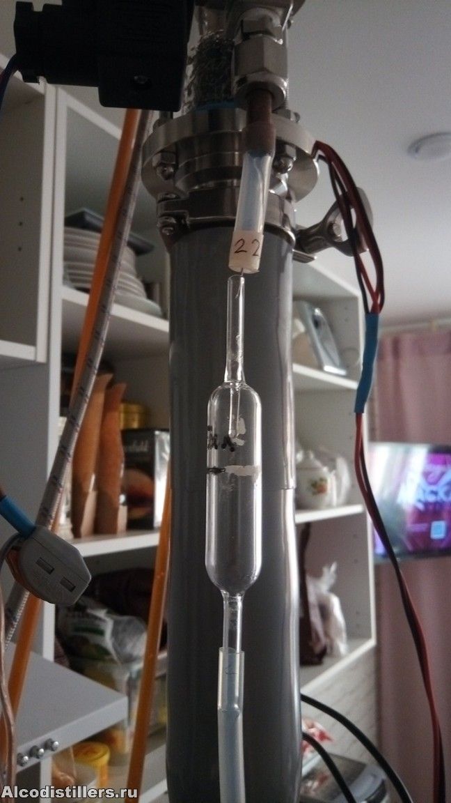

Ну, и как принято, подвожу итоги уходящего года:
Заборол "жабу" и приобрёл диоптр - очень удобная штука. Сомневающимся - не сомневайтесь *OK*  Можно без него, конечно, но
, блин! удобно. Лучше визуализация процесса.
Метровую царгу "жаба" , всёж не дала приобрести. Убедила, что с фруктами работаю только в сезон. И то немного. А, до full-grain пока не добрались руки. Впаял в метровую от дистилятора, в центре, штуцер под датчик. Ставлю заглушку для режима дистилятора.
Использовал коротышку на чаче, яблоке и сливе.
На коротышке сильное влияние скорости отбора. Сразу начинает повышаться Т на 2/3. Суетился. В итоге получил только 95%. Надо тренироваться, или на купаж переходить. Жду следующего сезона.
