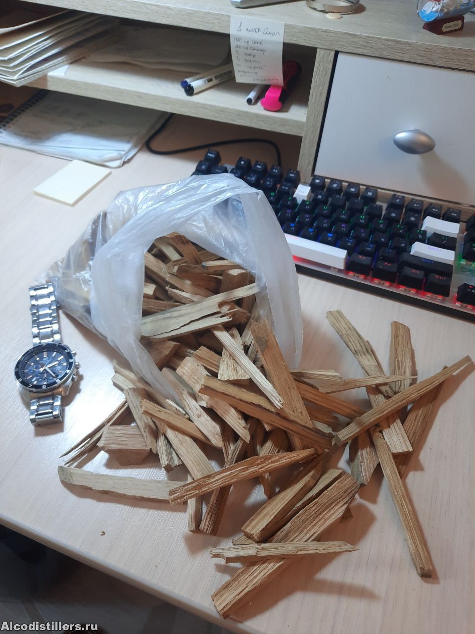

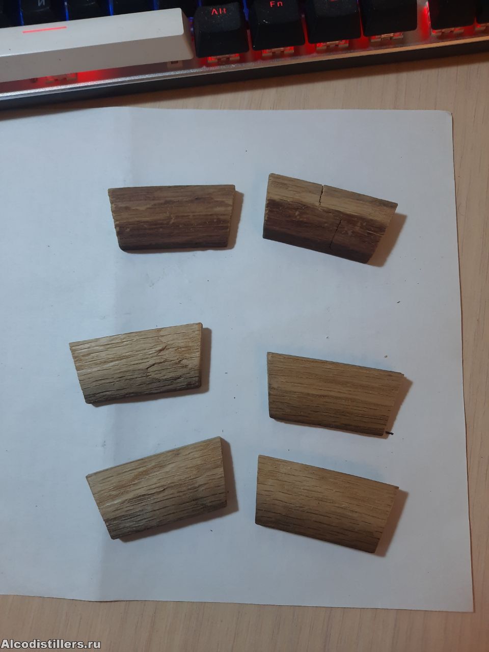

Ничего не вымачивал, просто запек в духовке то, что отрубил в районе излома дерева.  Короче - коньяк
Вот и я думаю, что мои дрова то же вымачивать не надо.. :)
Несколько обрезков клепки были с винной бочки, я его топориком поколол.
Верхние две щепки это края клепки, видно насколько вино проникало по стыку клепки. А нижние щепки, это из середины, по потемнению видно, что вино проникало минимум на 5 мм..
Винные щепки то же обжигаются?
Заметил, что хорошо вымоченная или старая древесина, прогретая и даже далеко не обожженная, дает не коричневато-желтовато-зеленоватый цвет, а яркий янтарный.  Это мое личное наблюдение. Может ошибаюсь, но считаю это одним из критериев правильной подготовки дуба.

а яркий янтарный
Да.. я обратил внимание, что щепка дала не коричневатый оттенок, а смещение в рубиновый чтоли.
Фотик в смартфоне не показал особо разницу, но глаз заметил.

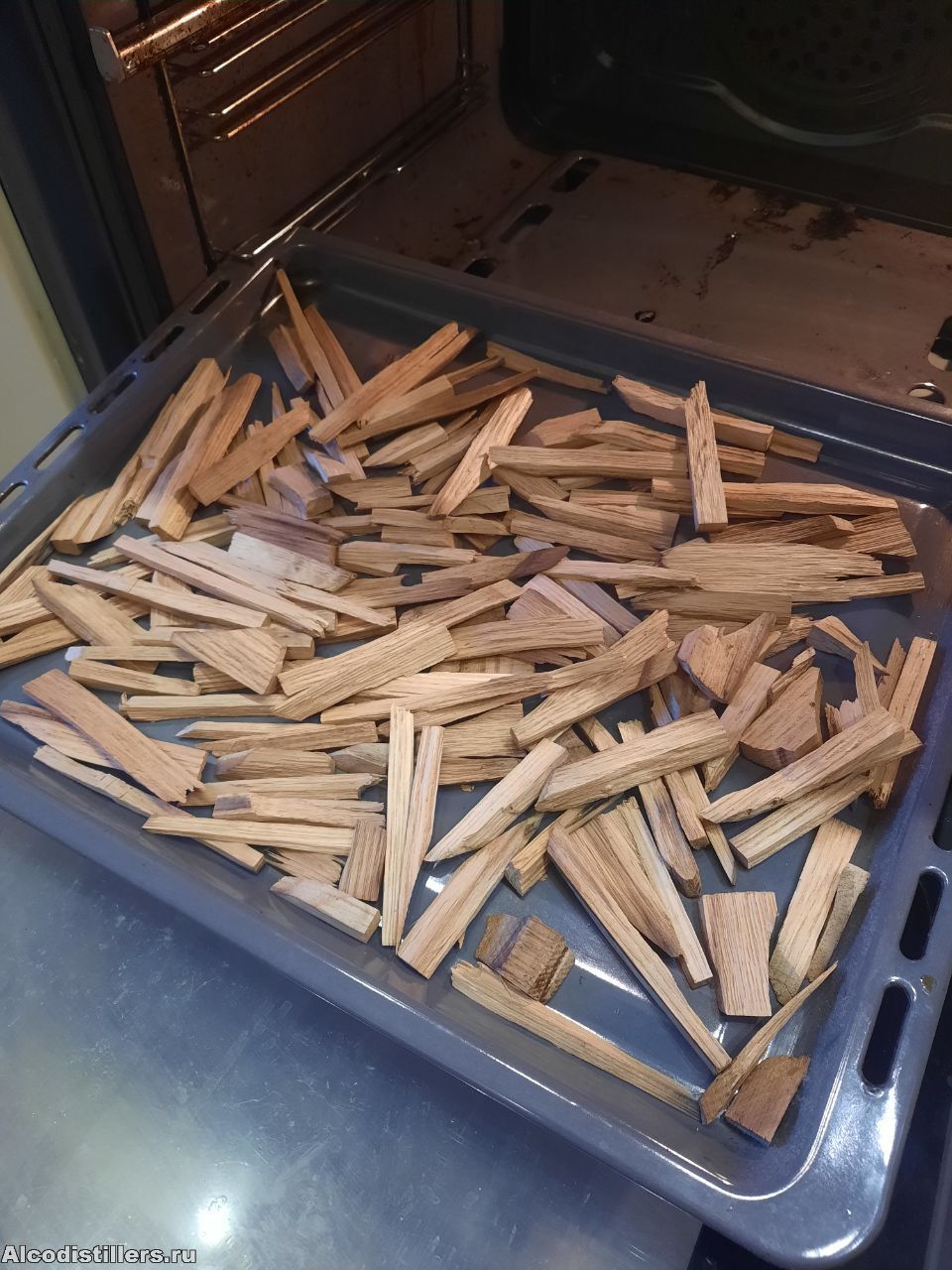

Четланин ©:
Лепестковым диском хорошо получается.
Да, диском явно лучше, чем рубанком.. :)
Прошелся этим диском по крашенным местам, порубал грамм 430 как мог, завтра запеку в духовке.

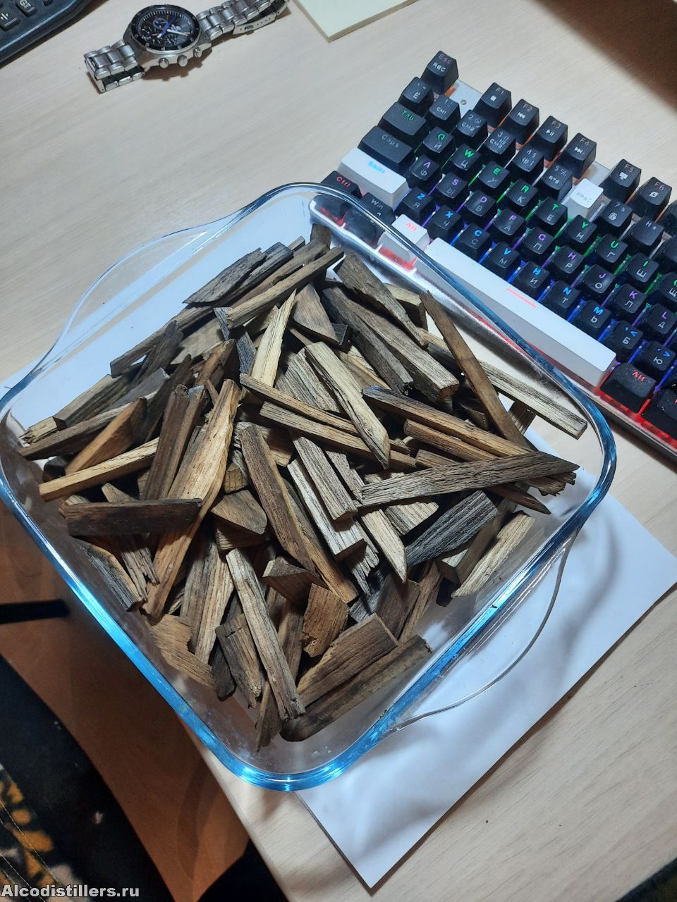

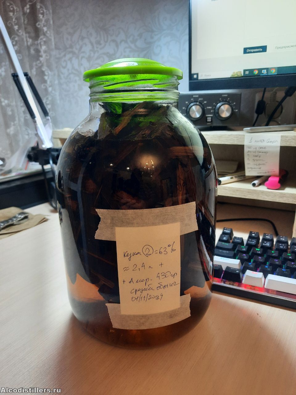

В общем, чего ждать, не такое уж и долгое это дело - обжарка..
Не вымачивал.
Духовка. Если верить регулятору на духовом шкафе, то начал на 150, постепенно до 180, потом около 200 град С.
Периодически помешивал. Остановился на среднем обжиге. Не угольки, цвет светло коричневый.
Сначала в запахе пошла ваниль, кондитерка, потом что-то с кислинкой, на что похоже, не знаю..
Ну и отправил все в 3-х литровую банку, и залил 63% дистом, 2.4 литра на 430 гр. щепы. Можно отправлять в долгий ящик, года на полтора.
Так же есть мысль сделать сильный обжиг, и слабый, и то-же, в долгий ящик..
Не много дуба?
734
Re: Это вам не Таити!
Алексей30RUS ©:
Не много дуба?
Норм.
Это концентрат для последующего добавления  будет? Или вымачиваешь таким образом? Или употреблять это зелье планируешь?
737 (2024-11-01 09:22:55 отредактировано olegts)
Там же кислорода не будет. Танины окислять надо. Я бы сейчас дист слил в отдельную банку с периодической бурбуляцией, а палки сырые оставил. Раз в месяц открываешь, пускаешь туда воздушка, заодно нюхаешь. Через пол-года будет то, что надо. Кинешь тогда эту ванильную щепу снова в дист на пару дней и снова на полусухое окисление. И так по циклу. Будет не хуже бочки.
738
Да. Концетрат именно американского дуба, для добавления в бурбон.
olegts ©:
Я думаю получить концетрат, а последующие преобразования уже в бочке с бурбоном. Пол-года у меня есть, можно и поаэрировать побурбулироовать, потом, если уеду на вахту, будет стоять как есть.
