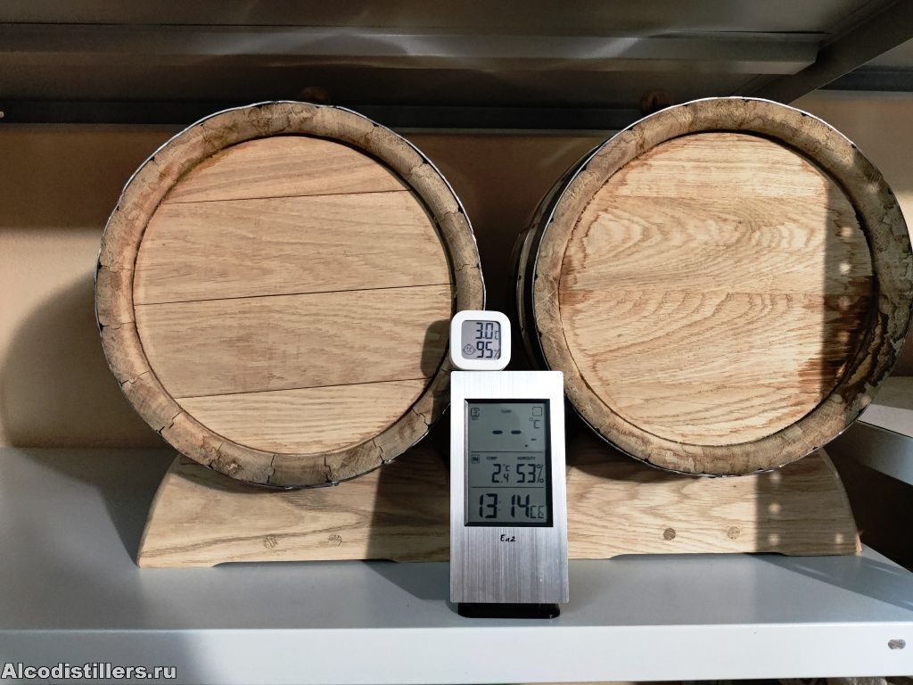

Закончил с яблоками - провел четыре ректификации с сохранением запаха исходника. Получил 11,45 литра тела, крепость чуть более 95%. При разбавлении 1 к 3 никаких запахов не учуял. Пустая банка, оставленная на 2 часа, имела какой-то запах, но отнюдь не яблока. Но я не расстроен. Запах через пару месяцев должен проявиться (по канонам форума), отобраны и поставлены отдельно на щепу подголовники и есть яблочное вино для ароматизации. По рецепту кальвадоса нужно будет через месяц добавить.
Разбавил дистиллят покупной водой из-под осмоса до 65%. 14 литров залил в бочку, остатки в стекло на щепу. Молитву прочитал, а вот подходящей бутылки не оказалось  :D
Перевез бочки в подвал
Какому гигрометру верить - хз. Если взять среднее арифметическое, то влажность - самый самолет. А вот температура... Ну будут процессы идти медленнее. Пусть будет эксперимент, мне торопится некуда. Буду снимать пробы.
Задачи, поставленные на год, выполнил. Решил навести порядок. Тщательно вымыл царгу с мочалками и димрот
По потемнению видно, что интенсивно работает нижняя половина - запас есть. Два часа в горячей воде с лимонкой и медь стала чище новой.
В этом году - все. В следующем хочется поработать с кукурузой и покупным виноградом, такие вот планы...

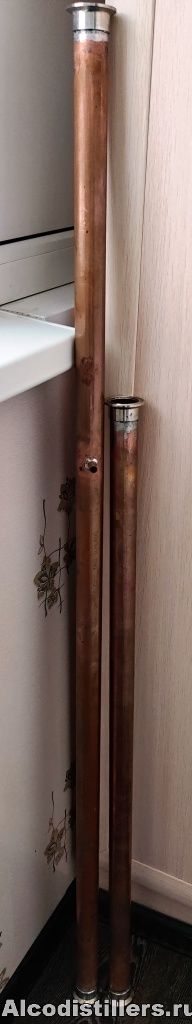

Одна на дистиллятор (медь для зерновых и фруктово-ягодных - хорошечно), вторая - для колонны. Будет два комплекта: для спирта и для ароматных.
Из той, что для спирта вытащил мочалки и засыпал медной СПН (хранилась с приснопамятных времен). Мочалки, к слову, как новые. За год не вытаскивал ни разу, иногда промывал флегмой в конце погона, иногда, когда переходил на сырец из другого сырья - под душем.

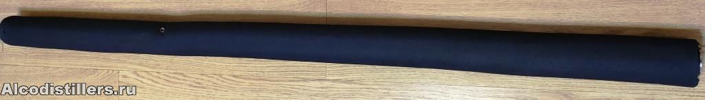

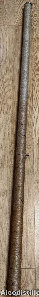

Стал утеплять медную царгу. Сначала джутовым шпагатом
потом k-flex
и заармировал сверху сантехническим скотчем
Мочалки распушил побольше, сделал колбаску чуть длиннее царги, протащил ее с помощью веревки с крючком в царгу. Потом об тапочек, с разных сторон, равномерно распределил. Вот только проверю не скоро.

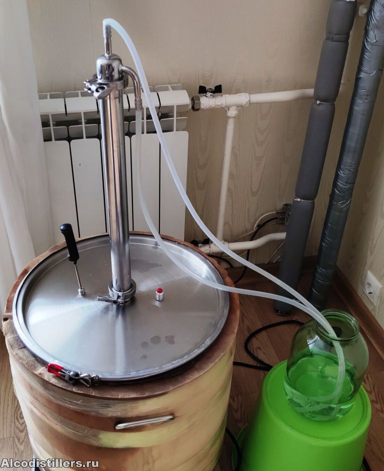

На крышку куба установил царгу с носиком слива, шланг в банку с водой - ну типа ГЗ
НП - 13,8 Brix, КП - 5,5 Brix. Ph: в начале 6,28, после брожения - 5,5.

- сварганенный мной ГЗ на хрен не нужен. В банку газ не доходил.

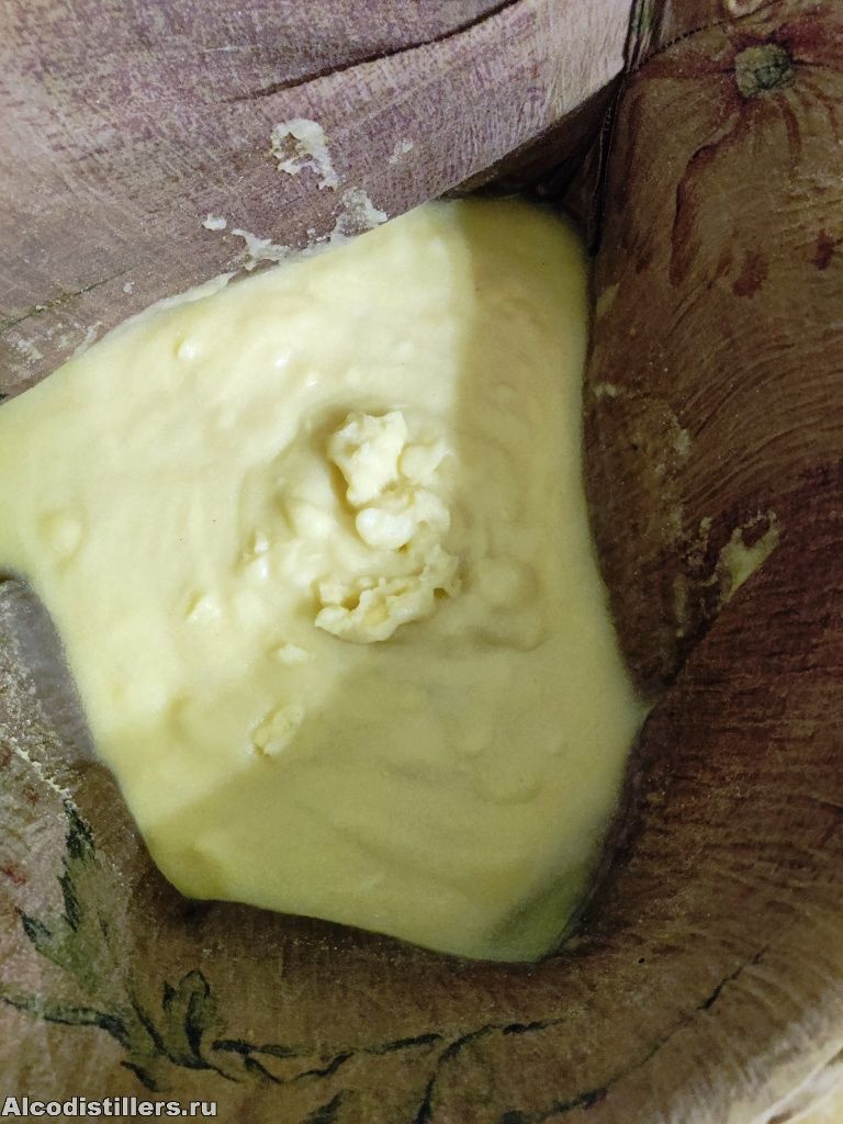

Починил наволочку, купил 5 кг дробленого Пилснера. В 30 л горячей воды всыпал, помешивая, 4 кг муки и 0,5 кг пшеничного солода. Оставил на 1,5 часа для набухания. Варил 2 часа. Не мешал. На утро жиденькая субстанция. Никаких кусков каши. Ведь сто раз читал, что нужно добавлять солод при варке. Но жаба душила, солода под расчет было, пока не договорился с ней и не купил еще  *WALL*
Осахаривал 1 кг Пилснер и 1 кг Пэй Эль. Стояло 12 дней на брожении (не было времени), потом дистиллировал.
В итоге получил 2,203 л АС, 0,367 л с 1 кг (если не считать 0,5 кг для разжижения).

При добавлении солода после варки каша тоже жидкая, но очень много мелких комков. Когда варил с солодом - никаких комков не было.
СС после первого затора получился примерно 16% (зерновые гоню без укрепления). Добавил последнюю банку СС со второго затора и дистиллировал второй раз. Получил 5 литров СС, крепость чуть более 37%. Сливаю весь сырец в 20 л банку, которая стоит на лоджии. Маслянистая субстанция плавает на поверхности. Но не коричневые хлопья, как у многих, а белесые. Банки после сырца отмываются с трудом, даже с моющими средствами. Так и не понял, нужно этот верхний слой снимать перед колонной или не обязательно. Кто-то шприцем удаляет, кто-то - ватой.

4. ГЗ не ставил, просто накрывал куб крышкой. Никаких закисаний.
