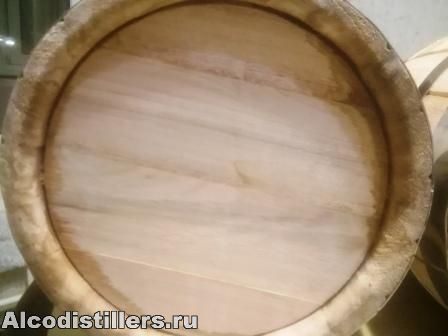

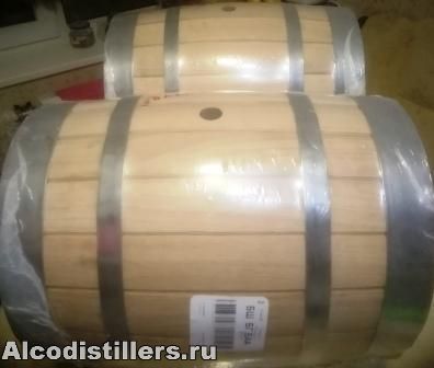

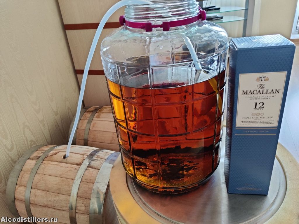

Вот и я стал обладателем бочек. Получил от Романа две пятнадцатилитровки.
Одну планирую под односолодовый - есть в наличии, стоит семь месяцев в стекле на щепе с ежемесячной продувкой. Вторую - под кальвадос, тут пока только сырец ждет ректификации.
Начал вымачивать. Сначала залил по 3 литра кипятка и десять минут бултыхал. Когда заливал было слышно шипение. Пробка при вытаскивании в одной бочке "чпокнула", во второй нет. Вода при сливе - светло-коричневая, с остатками стружки. Потом залил холодной водой из-под крана - 140 ppm, 7,13 pH. По факту получилось 14,6 литра. В одной бочке вода проступила так прилично, в другой - послегка (та, у которой пробка "чпокнула").
Бочки поставил в большие мусорные пакеты у приоткрытой двери на лоджию. Туда же добавил миски с водой. В комнате температура +22*С, влажность - 21%. В мешках: + 19*С и 56% соответственно.
Через три дня воду поменял. При сливе - 119 ppm и 5,56 pH. Бочки разбухли и следы от проступившей воды стали подсыхать
Одну бочку буду вымачивать, пока не подготовлю кальвадос (примерно месяц-полтора), вторую - послежу за показателями и приму решение. Бочки с продуктом переедут в подвал гаража на постоянное место. В квартире места нет. А в подвале и ремонт сделан, и вентиляция посредством ветрового дефлектора присутствует, и  металлические стеллажи пустуют.
