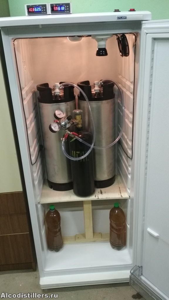

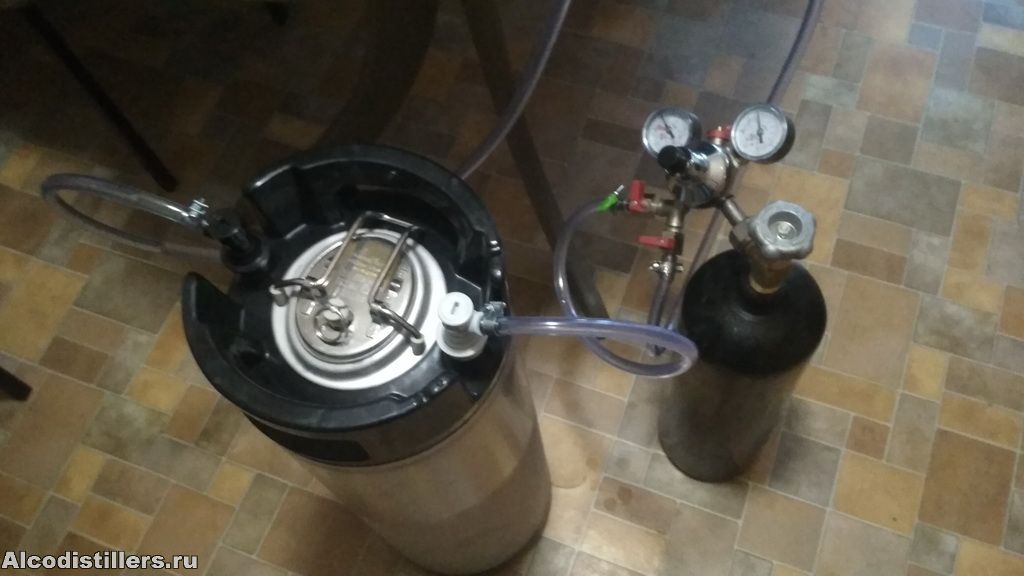

Вчера поставил своё пиво на карбонизацию.
Обычно народ катает кеги по 20 минут, но мне лень этим заниматься.
По расчёту выставил 1.5 атм. и 12°C чтобы получить объём CO2 2,55 (5.1 г/л)
Только вот не могу найти точной информации, сколько дней надо держать в таком состоянии.

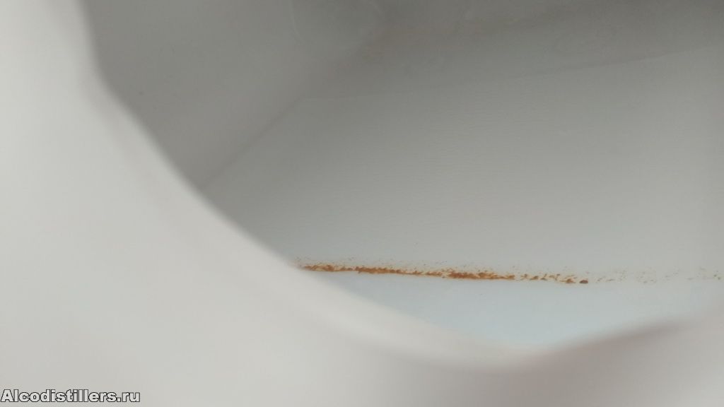

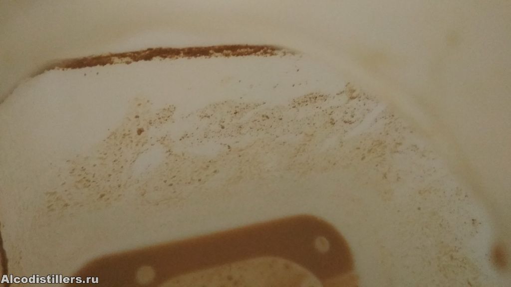

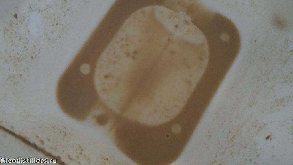

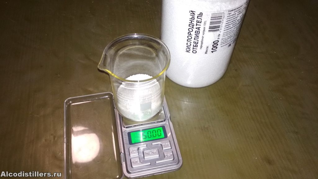

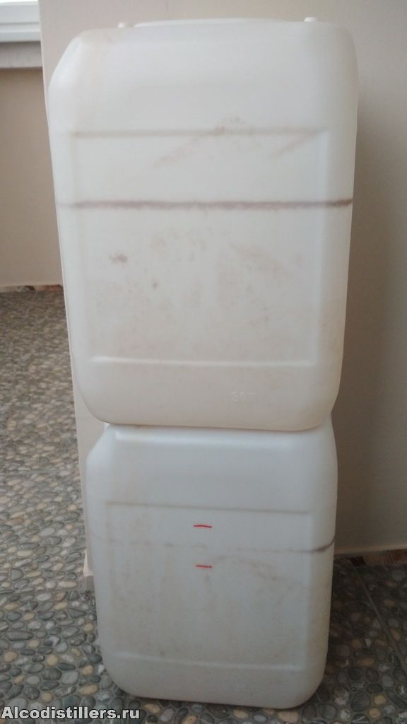

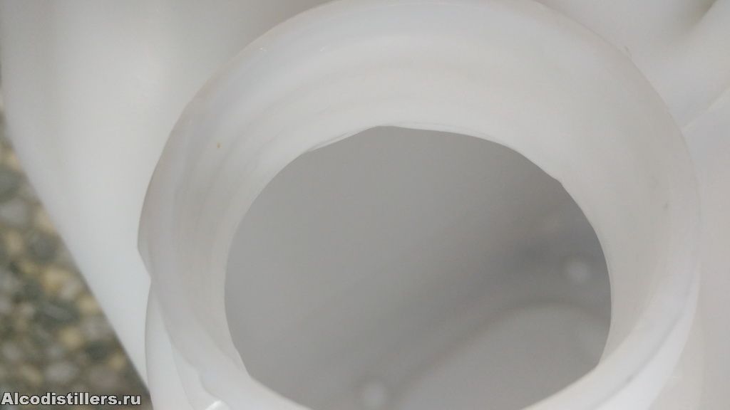

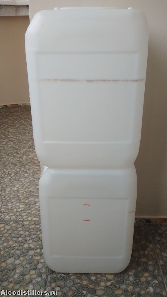

Теперь отчёт по мойке канистр.
Первоначальный вид после слива пива.
После ополаскивания горячей водой
По совету Алексея, был куплен кислородный отбеливатель.
По 50 г. в каждую канистру и по 0,5 л. кипятка. В течении часа периодически взбалтывал и переворачивал на разные стороны. Потом сполоснул. Всё отлично вымылось.

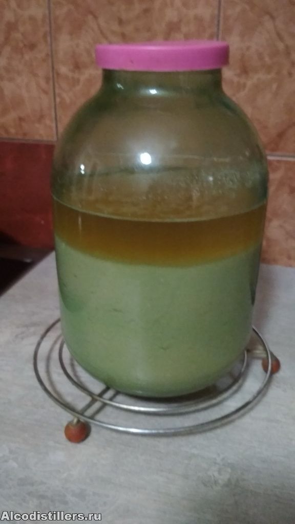

После замера конечной плотности, попробовал пиво. Вкус получился как никогда. Жалко стало выливать осадок. Вылил всё в банку и забросил в холодильник. Вечером, через соломинку, высосал все остатки  *BOOH* .

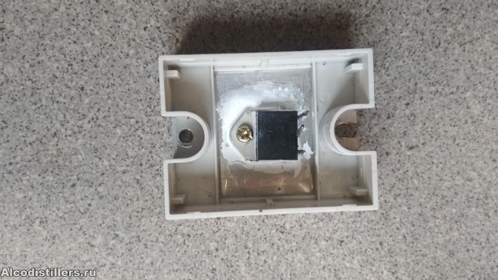

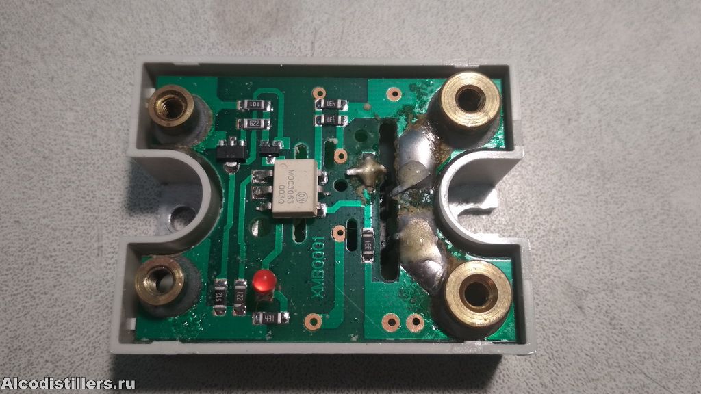

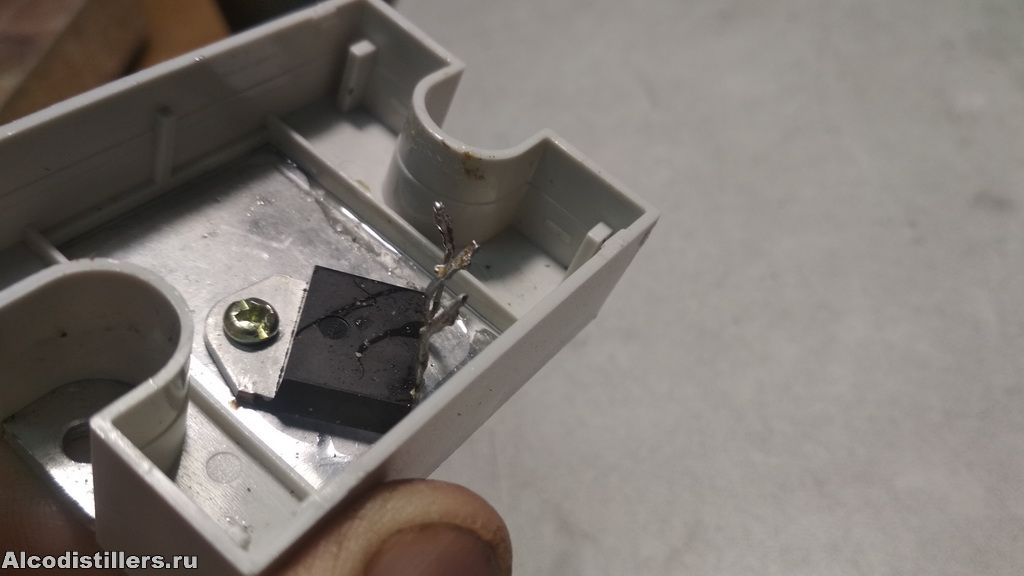

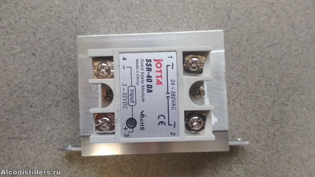

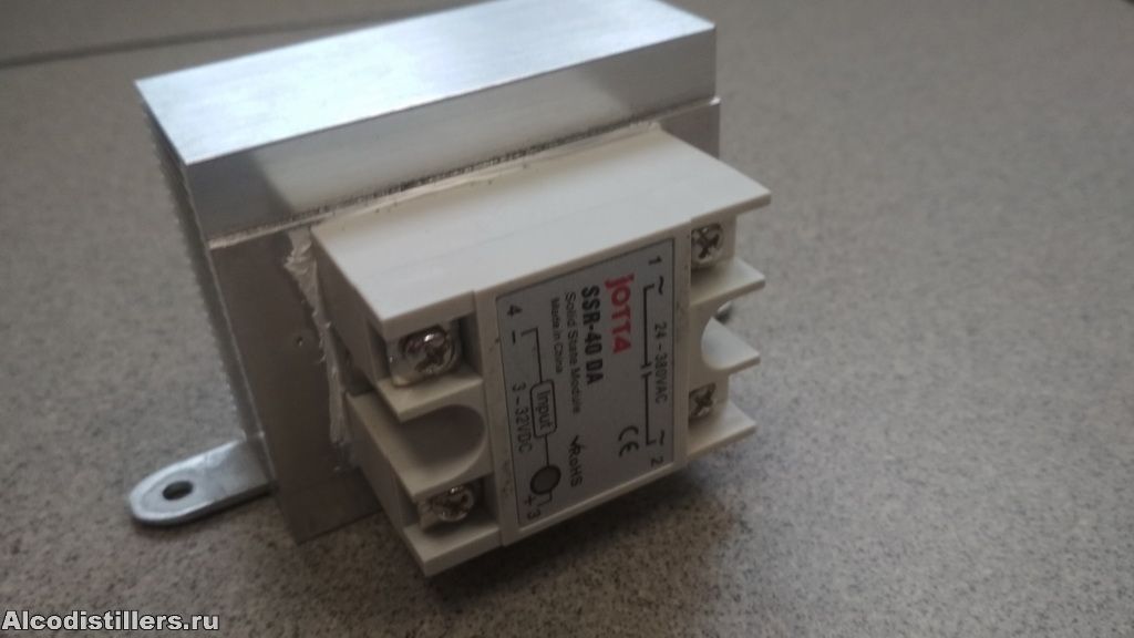

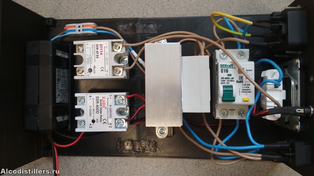

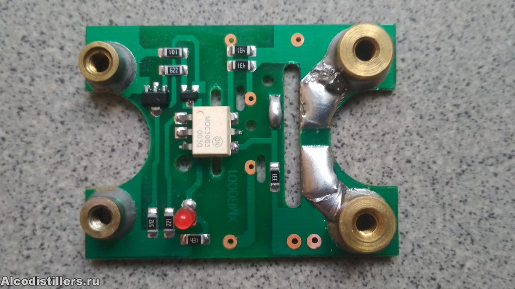

Собираю автоматику. Хотел ещё раз напомнить, что за китайцами надо всё переделывать. Для тех, кто связан с электроникой, это не актуально, а для тех, кто собирает автоматику из готовых модулей,  будет полезно. Речь пойдет о SSR реле. Во-первых, внутри они грязные.
Во-вторых, термопасту я уже давно там не видел. В третьих, что самое плохое, винты не докручены до конца.
Симистор висит в воздухе и практически не охлаждается.
Ещё и припой сделан из каких-то непонятных отходов.
Поэтому всё разбираем. Отпаиваем три ножки симистора. Моем всё спиртом. Наносим термопасту. Прикручиваем винтик до упора. Припаиваем обратно ножки симистора хорошим припоем. Нарезаем резьбу в радиаторе. Наносим термопасту и прикручиваем модуль к радиатору.
После таких процедур, всё будет работать долго и надёжно.

251
Re: РК TGV 35х1500 медь
TGV ©:
Точно так же делаю. Ищу на алишке релюшки максимально недорогие и довожу до ума сам.
К радиатору прикручиваю сразу симистор. Без тонкого металлического донышка корпуса релюшки. Так эффективность охлаждения выше.
252 (2023-12-27 10:40:39 отредактировано Maxus)
А я просто BTA40600 беру. У него крепеж, как у русского КТ819ГМ. Выходит дешевле и надежнее (по-моему).

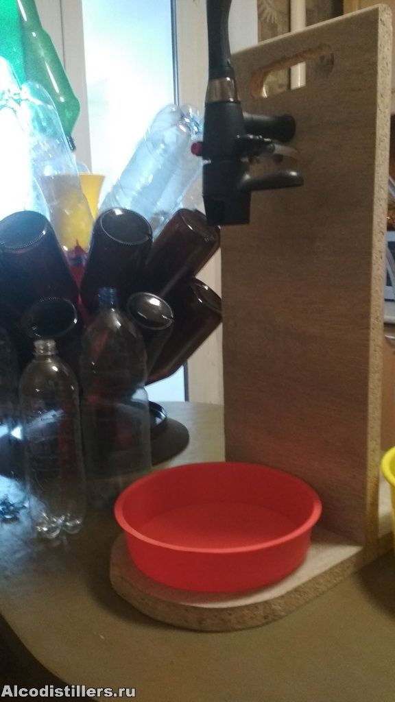

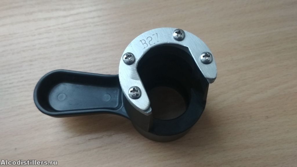

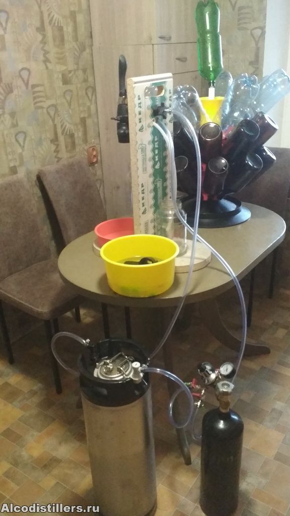

Вчера разлил свой первый лагерь на новом оборудовании. Всё прошло в штатном режиме.

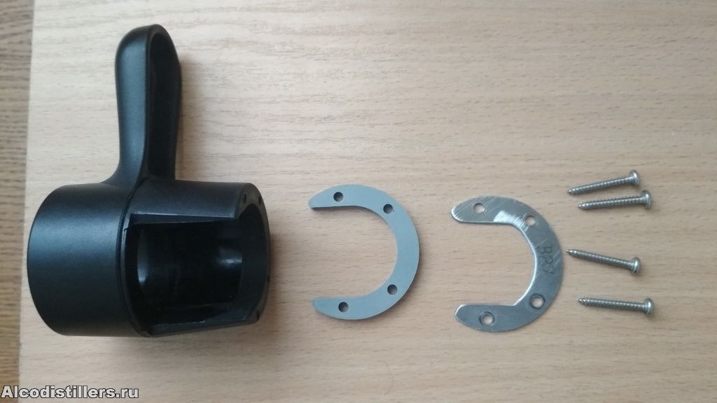

Только вот прислали мне какой-то бракованный кран. Сначала ложки не вставлялись. Пришлось подтачивать. Потом ложка для ПЭТ плохо зажималась. Пришлось держать руками.
Но, самое интересное, это ложка для бугеля. Нигде нет информации, что они могут быть разные. Предполагается, что все бугельные бутылки имеют одинаковый диаметр горлышка. На моей ложке стоит маркировка В27, что соответствует 27 мм. Под этот размер подходят пол-литровые бутылки.
А я, в своё время, закупил большую партию литровых бутылок, у которых диаметр горлышка 30 мм.
Хорошо, что я проверил это заранее, а не перед розливом. Болгарка, надфиль и наждачка решили проблему несоответствия.
Интересная история закупки этих бутылок. Точные цены я уже не помню, но соотношение примерно такое. В магазине литровая бутылка с пивом стоила 120 руб, в то время как пустая бутылка в интернет-магазине для пивоваров стоила 200 руб.
Так что я и бутылки дёшево купил и пивка попил.
Как говорится: И рыбку съел, и косточкой не подавился. :lol:

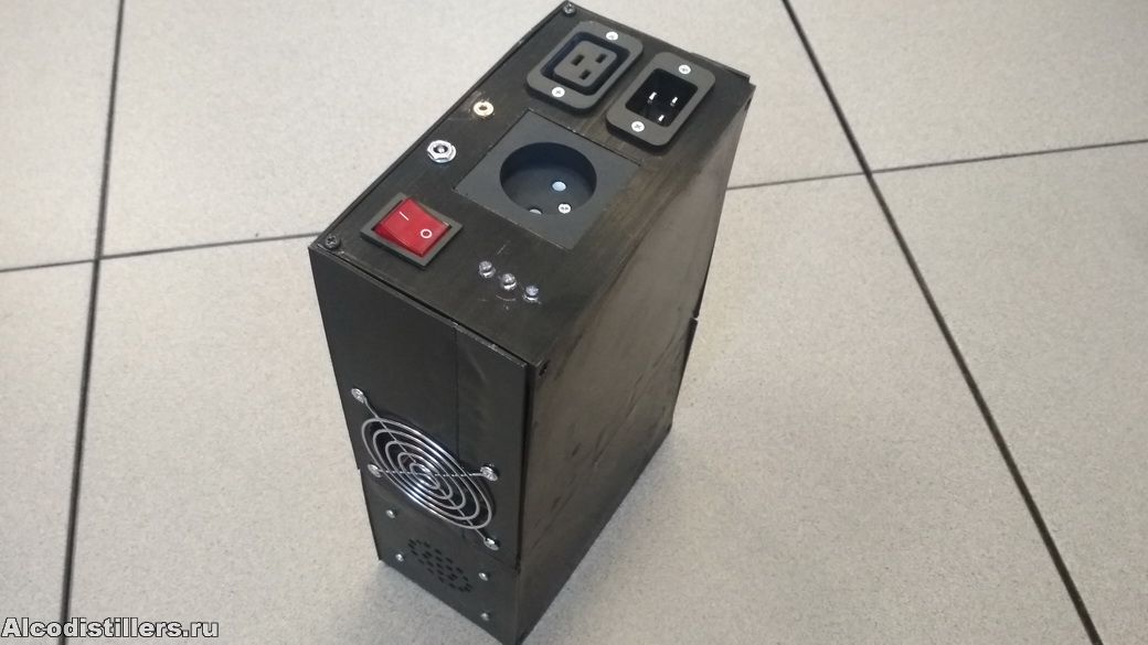

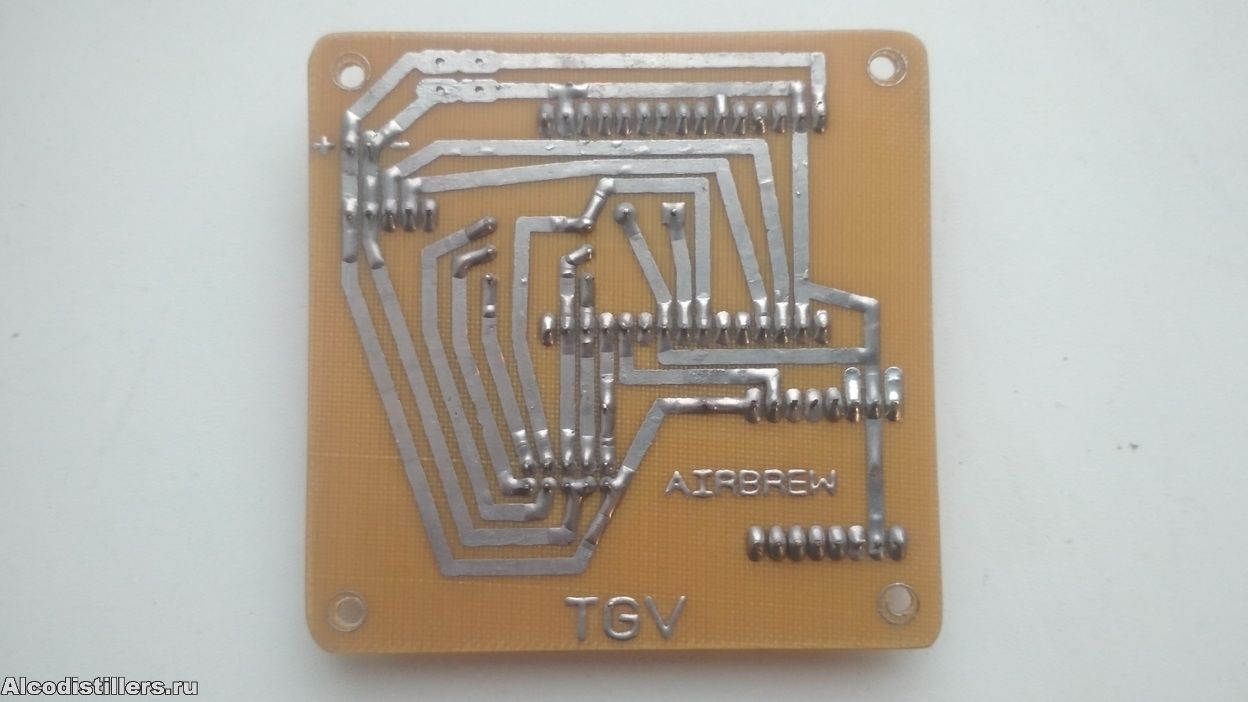

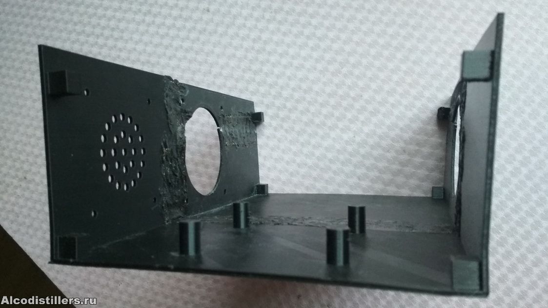

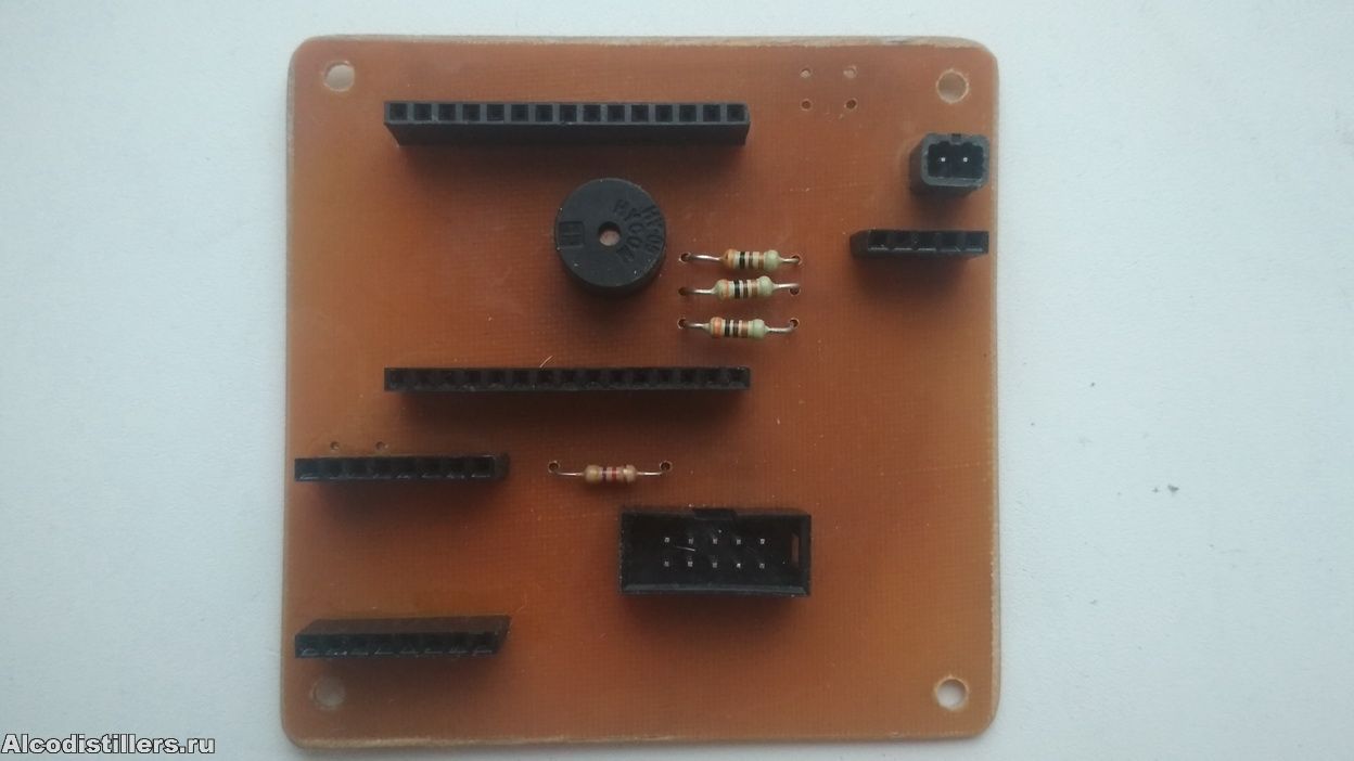

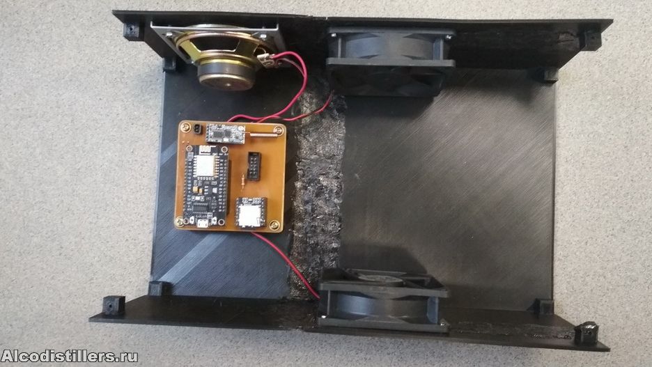

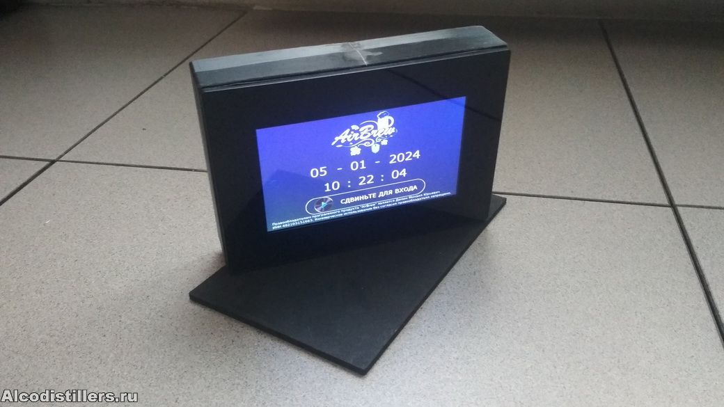

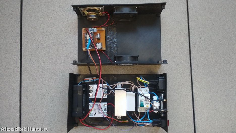

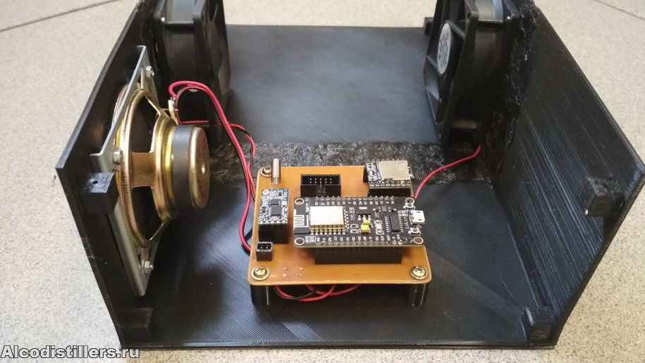

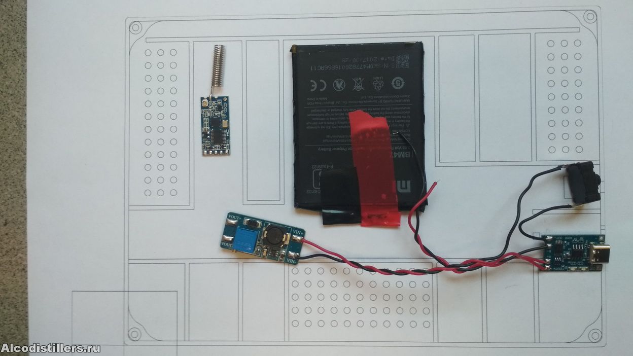

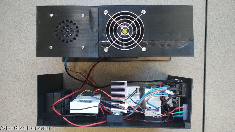

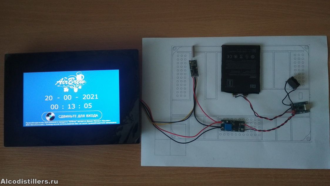

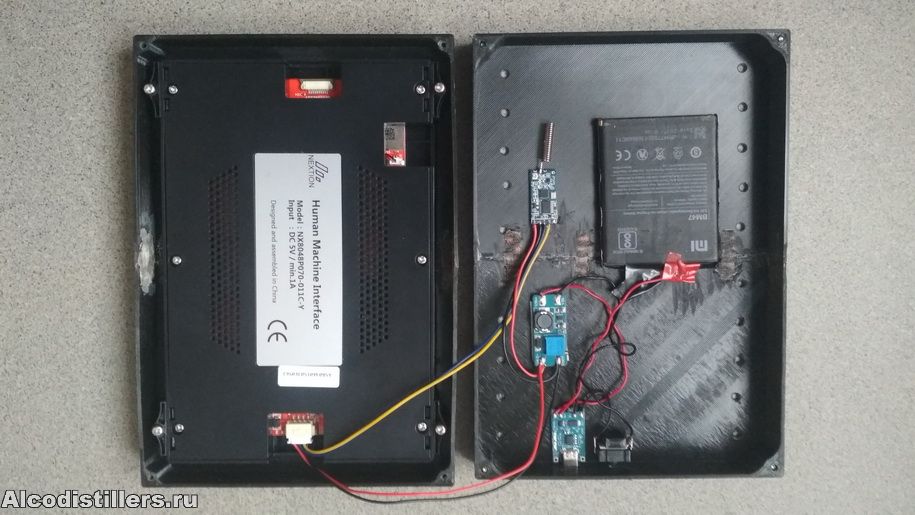

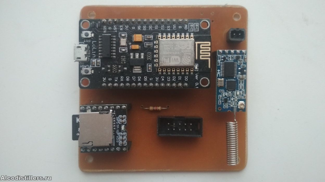

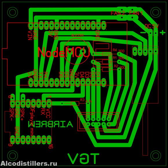

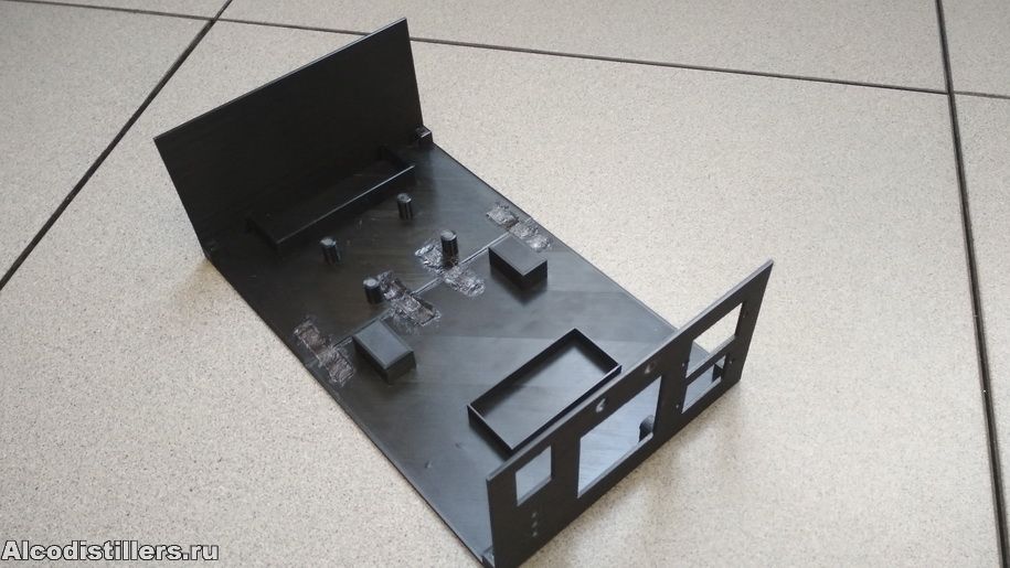

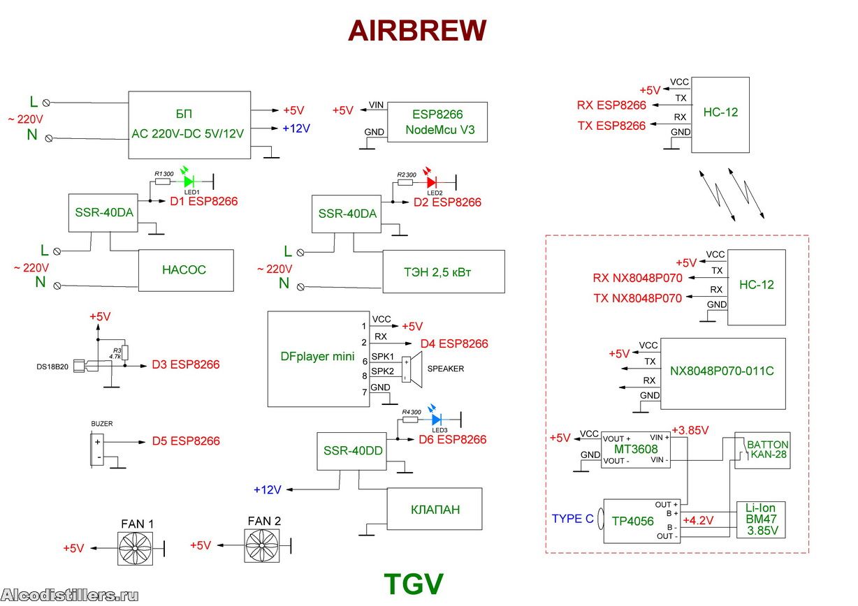

AirBrew — автоматика для пивоварни на esp8266 и Nextion Enhanced
Наконец завершил проект – долгих четыре месяца. Правда, делался параллельно с холодильником и карбонизацией. Плюс к этому новогодние праздники и неделя гриппа. Поэтому так долго получилось.
Опишу ключевые моменты.
Схема.
Плата.
Конструкция.
3D принтер не позволил коробки целиком печатать. Пришлось делать по частям и склеивать.
Не сильно аккуратно получилось, но зато так как мне нужно.
Для желающих повторить, полный комплект документации находится ЗДЕСЬ.
Последовательность сборки в фотографиях, находится ЗДЕСЬ.

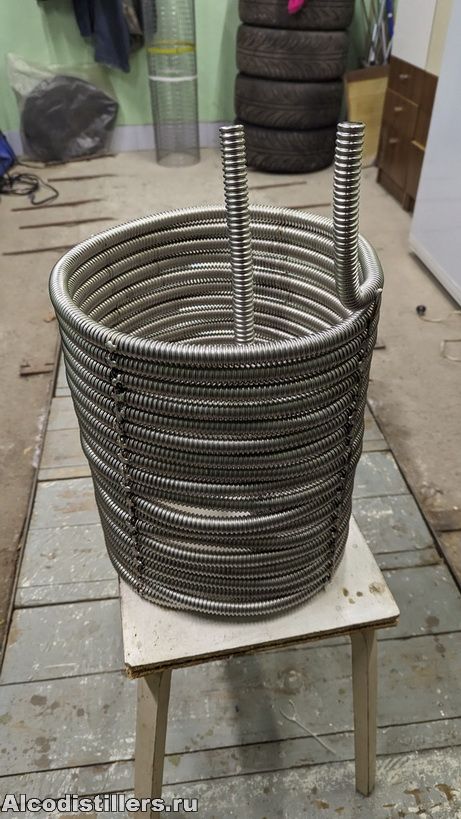

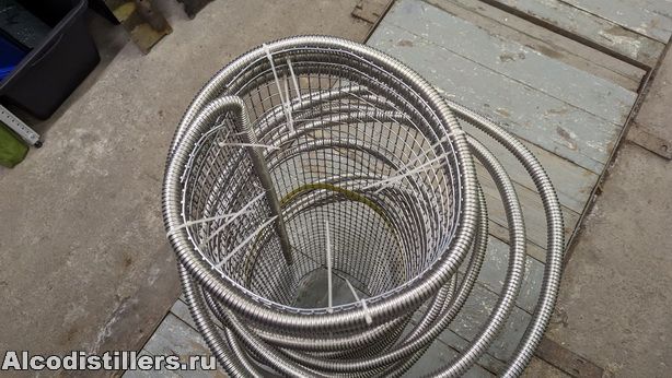

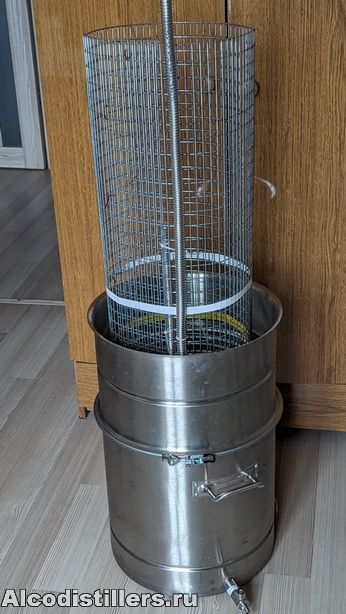

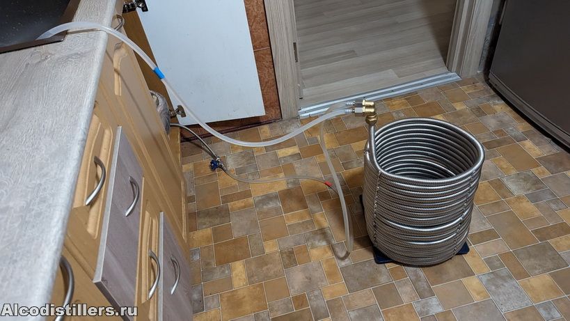

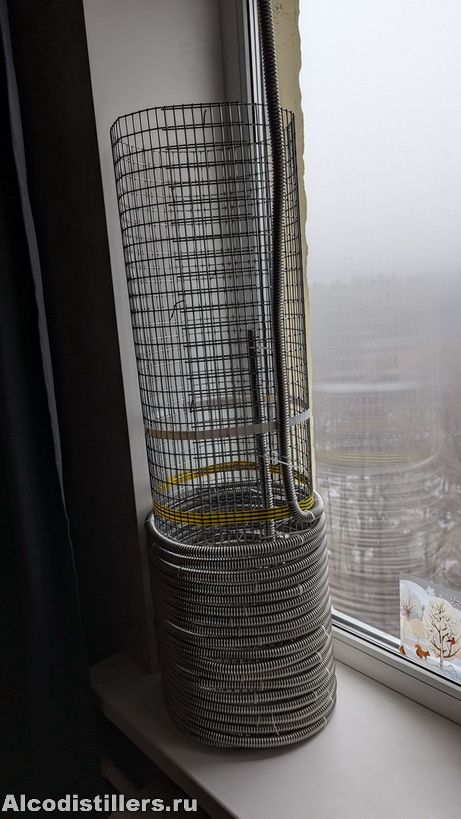

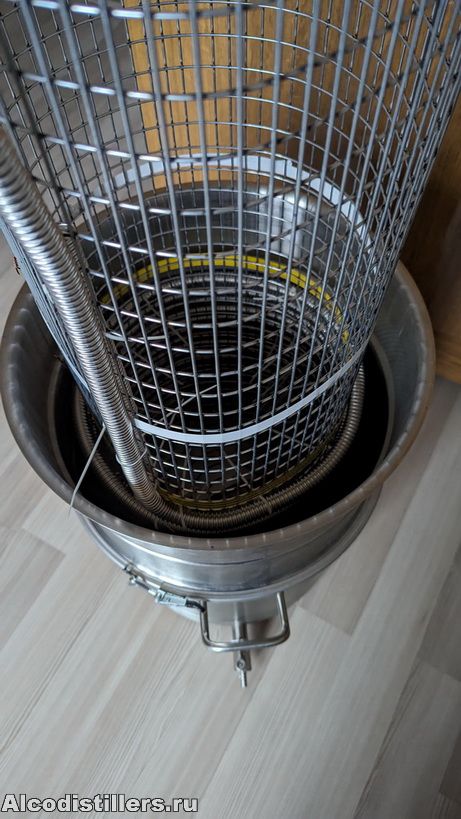

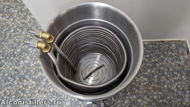

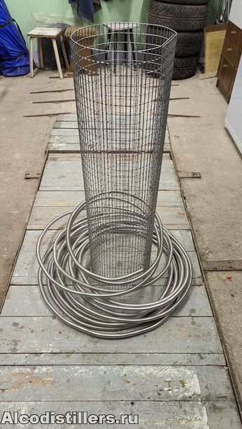

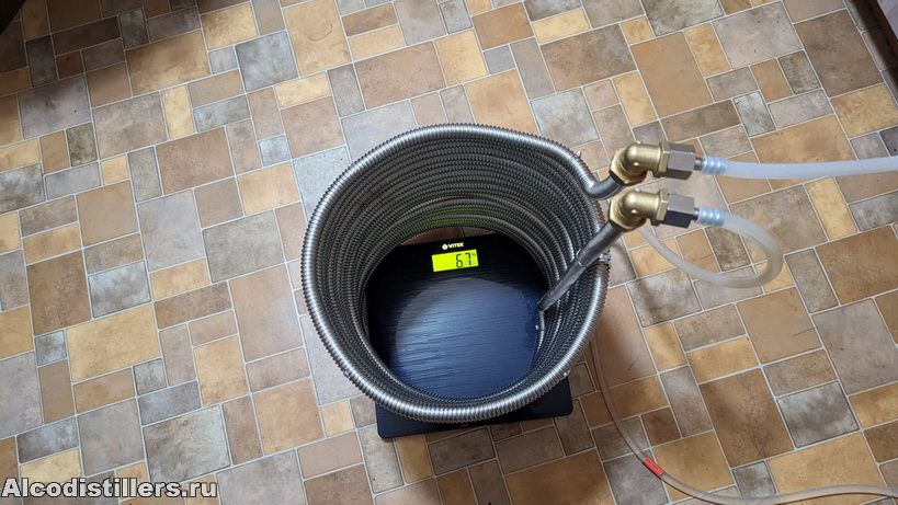

Вчера собрал новый чиллер. 20 метров нержавейки.
В субботу варка с новой автоматикой и новым чиллером.
Интересно будет сравнить с противоточным.
Красиво! А чем ты его скрепил? Не совсем понятно. Я сматывал медной проволокой, разъезжается, кривится. Хотя у меня 15м всего
257
Maxus ©:
Красиво! А чем ты его скрепил? ...
Четыре медных проволоки припаяны к каждому витку. У меня после сборки колонны осталась целая катушка без свинцового припоя. Вот и пригодилась.
TGV ©:
Нифига ты заморочился...  *ROFL*
TGV ©:
Будет грязнее на кухне. Вытаскивать его всё равно придется.
TGV ©:
Тоже думал паять, но это же навсегда. Буду делать полоски из нержи, изогну волнами под витки, стяну болтиками (закажу нержавеющие с гайками)
Если вдруг понадобится, можно легко под другой диаметр перемотать.
