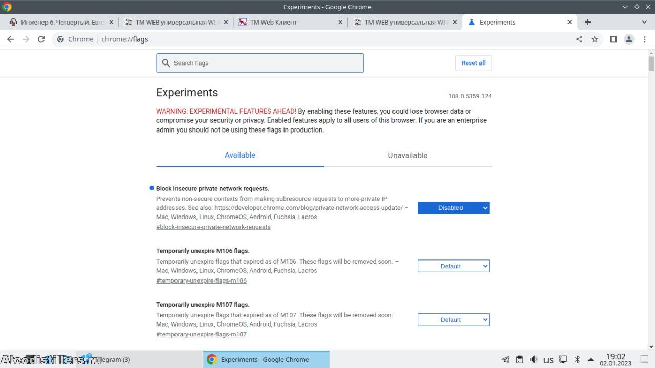

В адресной строке браузера необходимо набрать адрес chrome://flags На странице настройки в поиске вводим -private network И отключаем на выпадающей кнопке  -  Disabled

Чтобы TMWEB работал на современных браузерах, на примере гугл хром - нужно произвести один раз одну настройку браузера. Без разницы в каком варианте, мобильном или десктопном, все работает. На данный момент у меня самые новые версии и в мобильном и на десктопе, после обновления браузера настройка сохраняется. В адресной строке браузера необходимо набрать

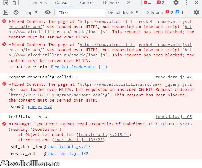

Не работает TM WEB на chrome, черный экран. Все внимательно прочел, про флаги и сделал. Прилагаю консоль из хрома, где понятно почему не работает. Chrome только установил, там нет плагинов и прочего.
    size: 88.71Кб type: jpg

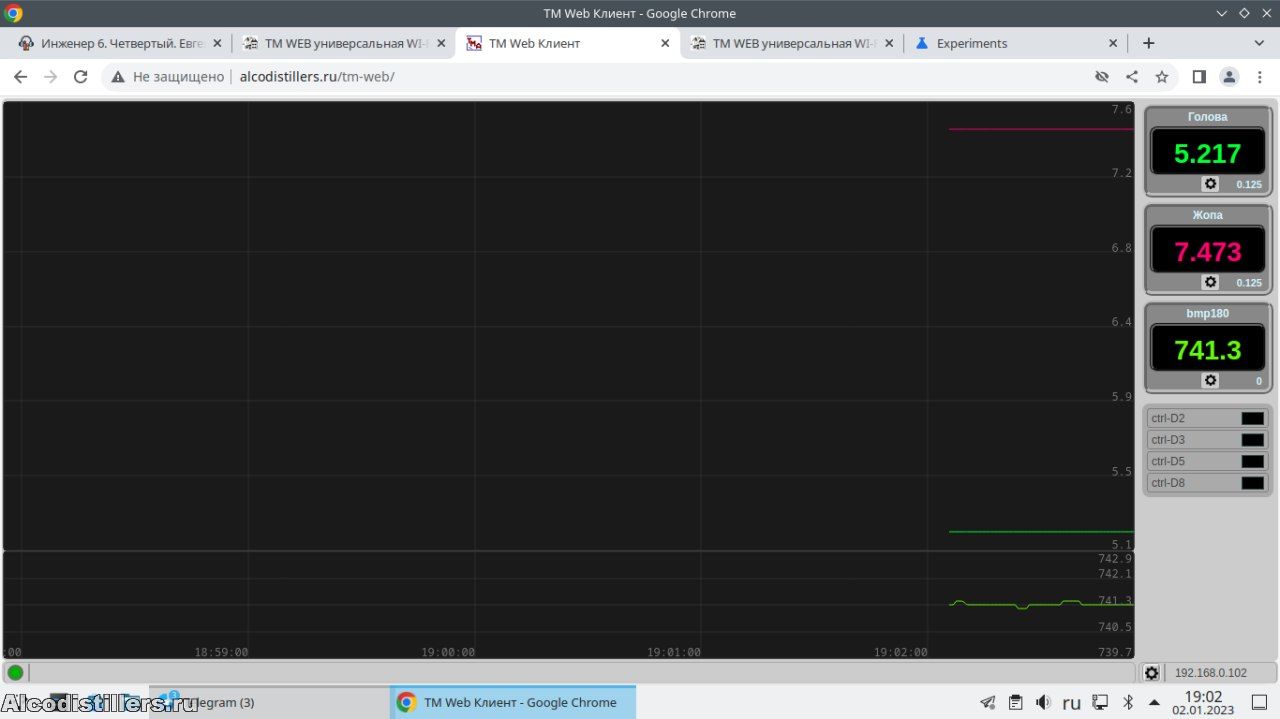

Что-то невнимательность начинает напрягать... думаю, что пора завязывать с подсказками уже через пост.. Если люди ленятся читать и проверить, то почему мне каждый раз приходится буквально за руку водить, при всем том, что я в электроннике просто полный ноль и нуб?
По всем вопросам о "не работающем TMWEB" буду отвечать только в случае детального описания своего варианта сборки, пошагово весь отчет с детализацией качества пайки проводов + пошаговые рассказы как настраивали.  Все остальные запросы типа как выше, будут удаляться.   Прошу модераторов также обратить на это внимание, а то тема превращается в балаган.
Нужно понимать, что никто тут не обладает свойствами Ванги или подобными фокусами и догадываться о том, что вы там делали, можно страниц на 10... Эта тема точно не из гаданий, так что потрудитесь детально все показать и рассказать.  *EL*  *HI*
    size: 87.52Кб type: jpg
    size: 64.78Кб type: jpg

В общем проблему решил путем установки FIREFOX (67) старой версии, там все пошло нормально, сначала заходим сюда https://alcodistillers.ru/forum/tm.php потом жмем кнопку онлайн версии и все работает. Железо работает нормально. Тут не надо обладать свойствами ванги а достаточно посмотреть, что  выдает консоль (выше пример), в коде ссылки с протоколом без шифрования блокируются, а установка флага (который разрешает миксед контент) это костыль, который после очередного обновления возможно не будет работать. Может кому-то поможет в будущем.
1 100 (2023-01-02 22:50:40 отредактировано )
AleksB ©:
Именно, в адресную строку, чтобы зайти правильно как по кнопке по HTTP а не по HTTPS ..  Это два разных протокола.
По умолчанию нешифрованный траффик сейчас блокируется, но нужно просто один раз разрешить и он запомнит.  Вот и все..
AleksB ©:
Этот флаг разрешает передавать данные в частную сеть без шифрации, причем тут миксед? Миксед, это как раз когда пытаются по ssl заходить... Шифровать температуру от датчиков?  Так-то можно конечно  :D
