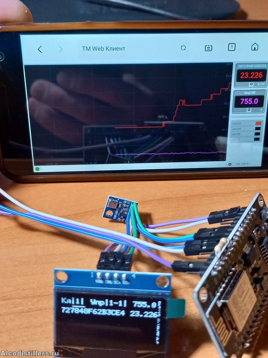

Чтобы TMWEB работал на современных браузерах, на примере гугл хром - нужно произвести один раз одну настройку браузера.
Без разницы в каком варианте, мобильном или десктопном, все работает. На данный момент у меня самые новые версии и в мобильном и на десктопе, после обновления браузера настройка сохраняется.
В адресной строке браузера необходимо набрать адрес chrome://flags На странице настройки в поиске вводим -private network И отключаем на выпадающей кнопке - Disabled см. изображение как должно быть...
Чтобы можно было работать на планшете или мобильном, включите автоповорот, потяните сверху пальцем быстрые настройки и просто включите его вот так
После чего не забудьте ввести настройки в самом интерфейсе ... и все работает прекрасно, минус на мобильном только в том, что надо на зарядке держать, иначе вайфай батарею жрет быстро.
Моб. версия
Десктоп
