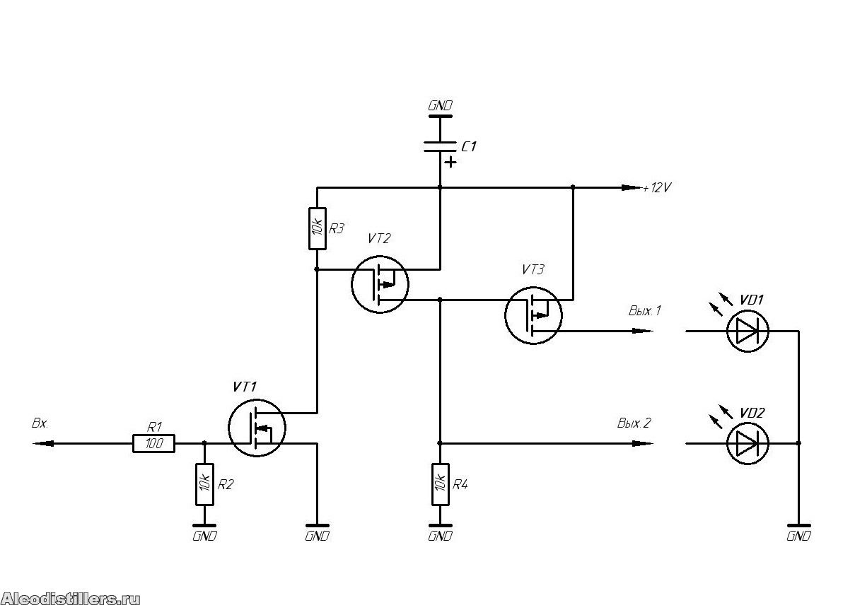

1 030 (2022-04-19 13:02:17 отредактировано )
Alan, вот схема реле на транзисторах. Сам его использовал для механизированного вентиля, для отбора по пару. Работает отлично.
IRLML2402 и IRLML6402, разводил сразу на плату. Места не занимает, работает на ура.
У меня кран на 5 вольт, на 12 вольт номиналы можно не менять.
    size: 80.9Кб type: jpg
1 031
zima.61, P-канальные транзисторы - сильно расточительно, боятся КЗ на выходе (если БП мощный), да и нафига?
Первого транзистора (нагрузку в сток) вполне хватает, для инверсии достаточно такого же каскада следом.
1 032
zima.61 ©:
Спасибо c1 номина любой?
Alan
1 033
Да. Я поставил 10мк. танталовый.
1 034
dostuk, моторизованный вентиль имеет три вывода: GND и два +5в. на один из положительных выводов подаёшь напряжение- открывается. Открылся, обесточивается через внутреннее реле. Для закрытия подаёшь +5 на другой вывод. Повторитель не катит. Расточительно, не знаю. КЗ ни кому не желаю, но до этого надо не доводить. Как по мне, всё работает как часы, что ещё надо.
1 035
zima.61 ©:
Попробуй имитировать выключение и включение питания и ты увидишь, что ещё надо.
1 036
zima.61 ©:
моторизованный вентиль имеет три вывода: GND и два +5в...
Тогда понятно такое решение.
1 037

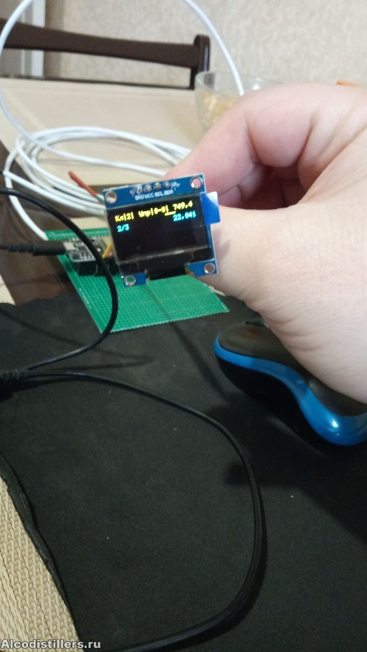

...по настоящее время пользуюсь TempMeter, подключенный к ноуту. Все ок. Теперь настала пора апгрейда. Решил остановить выбор на TM Web , на 8266. Для начала чисто мониторинг, без релюшек. Есть идея повесить в удобном месте старый монитор с прикрученным одноплатником. Нашлась в закромах апельсинка pi lite. С монитором состыковалась, какую то ось пробную залил, в сеть  по wifi вроде заходит.
Вообщем касаемо прошивки модуля. Решил прошивать через консоль, хоте на всякий случай еще парочку прошивалок поставил.  Через консоль прошилась довольно просто, одно НО, пришлось команды комбинировать с двух тем форума. Если кому интересно, то вот конкретный мой случай:
C:\tmweb>esptool.py -p COM11 -b 460800 write_flash 0x000000 tm-web.ino.nodemcu.bin
ну и после:
C:\tmweb>esptool.py -p COM11 -b 460800 write_flash 0x100000 tm-web.spiffs.bin
После прошивки сеть wifi появилась, законнектился с телефона. Ничего не сохранял. Завтра приедет экранчик , барометр, можно будет продолжить .
Питание модуля решил сделать отдельною. Взял старую зарядку телефона, выковырял плату, дополнил LМ-кой..

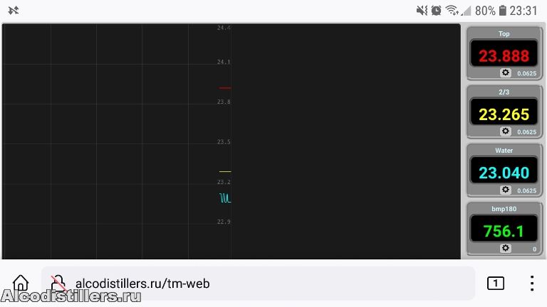

1 040 (2022-05-16 23:48:48 отредактировано smotors)
... вообщем, собрал компоненты на столе,  запустил в режиме sta. На ноуте все ок, в телефоне, как то вертикальная шкала и график с середины экрана. Переворачивал горизонтально, менял браузер, чистил кэш, разницы нет..
с одноплатным компьютером тоже проблема. там стоит какая то убунта, открываю TM-WEB, белый экран
но тут нужно попробовать что-то другое из операционок поставить.
а так поставлю работать до утра, пусть тестится..
