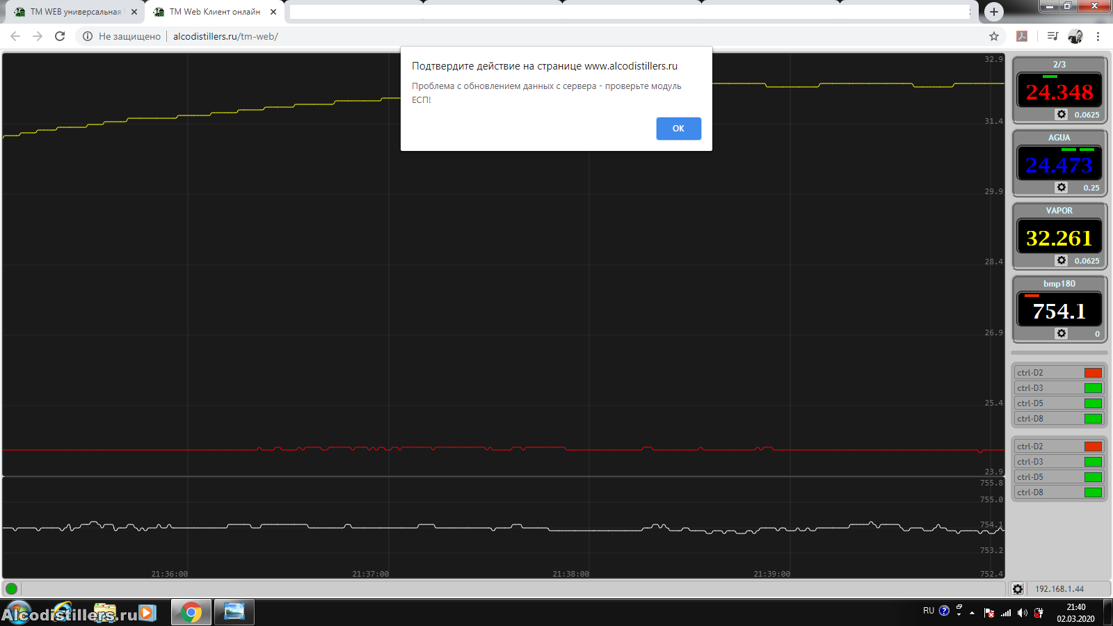

62
Теперь все ок?
Вот такое сообщение появляется и становится два окна:
Жмякаешь ОК, рефрешишь страницу и все нормализуется.
    size: 95.58Кб type: png

64 (2020-03-02 23:51:09 отредактировано Alex bcn)
Иван, пока нет, но это сообщение появилось после того, как я запостил первый пост.
65
Alex bcn, да просто кеш обновился..
66
Иван, ну и отлично  *DRINK*
67
Иван, возможно что не все так просто - я кажется знаю где собака порылась...  *DONT_KNOW*
68
Завтра закопаем ее  *Cat*  Я еще не тестил новый вариант.
69
Иван, поправил один скрипт - глянь...
Эта ошибка как раз появляется при потере соединения клиента с есп, и последующим восстановлением...

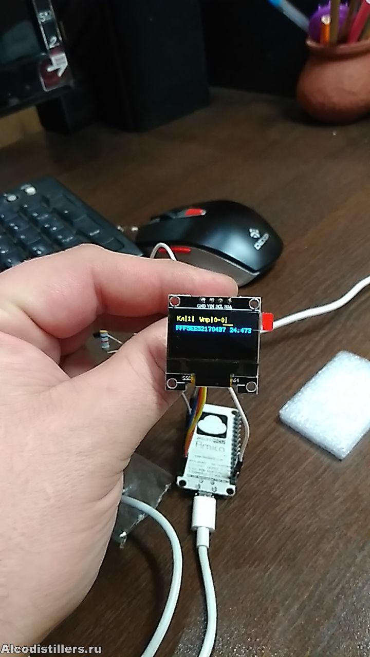

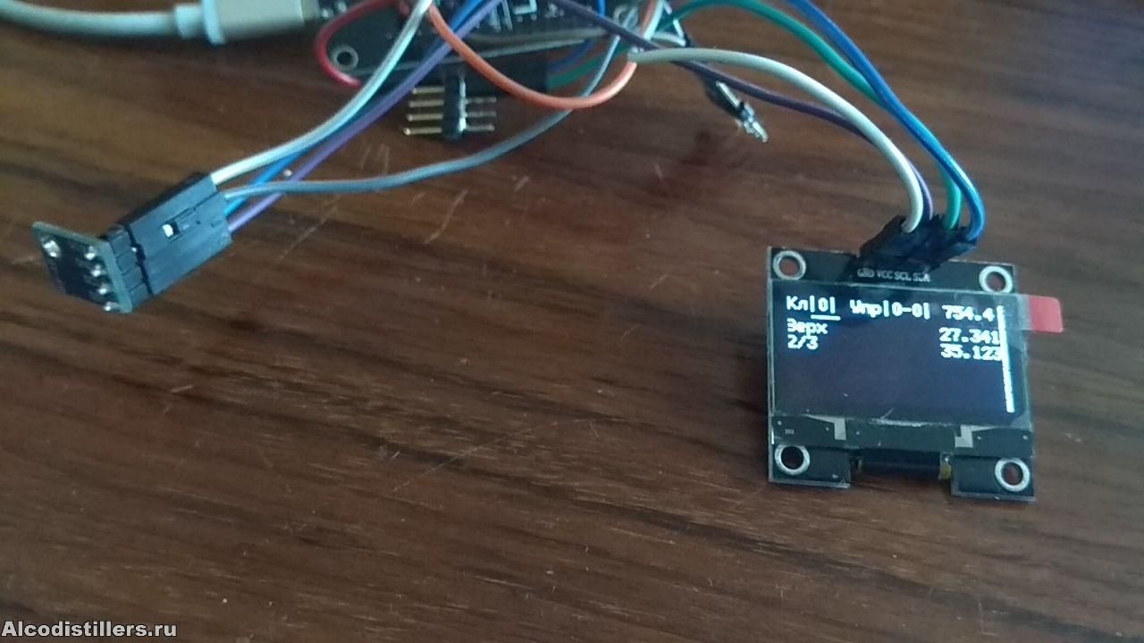

71 (2020-03-03 09:22:54 отредактировано Аркадий)
Вечер вчера прошёл весело. Двухчасовой кекс с незнакомками... Всякие кубунты, питоны, сУды...
Но УРА, всё заработало!
    size: 50.74Кб type: jpg
    size: 100.69Кб type: jpg

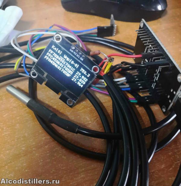

72
Я тоже вчера повеселился. :D
Прошился и подключился без проблем, но вот датчика в интерфейсе не было. Пробовал и с резистором и без. В ап и в sta.
Потом заменил датчик - та же фигня. Думал, что проблема в прошивке. Но оказалось всё банально... Да, да, контакты... Китайские соединительные провода отвратительного качества. Перекоммутировал, и о чудо!
Проверяйте соединения, господа.  *HI*
ПыСы: зато теперь прошиваюсь - перепрошиваюсь с закрытыми глазами.

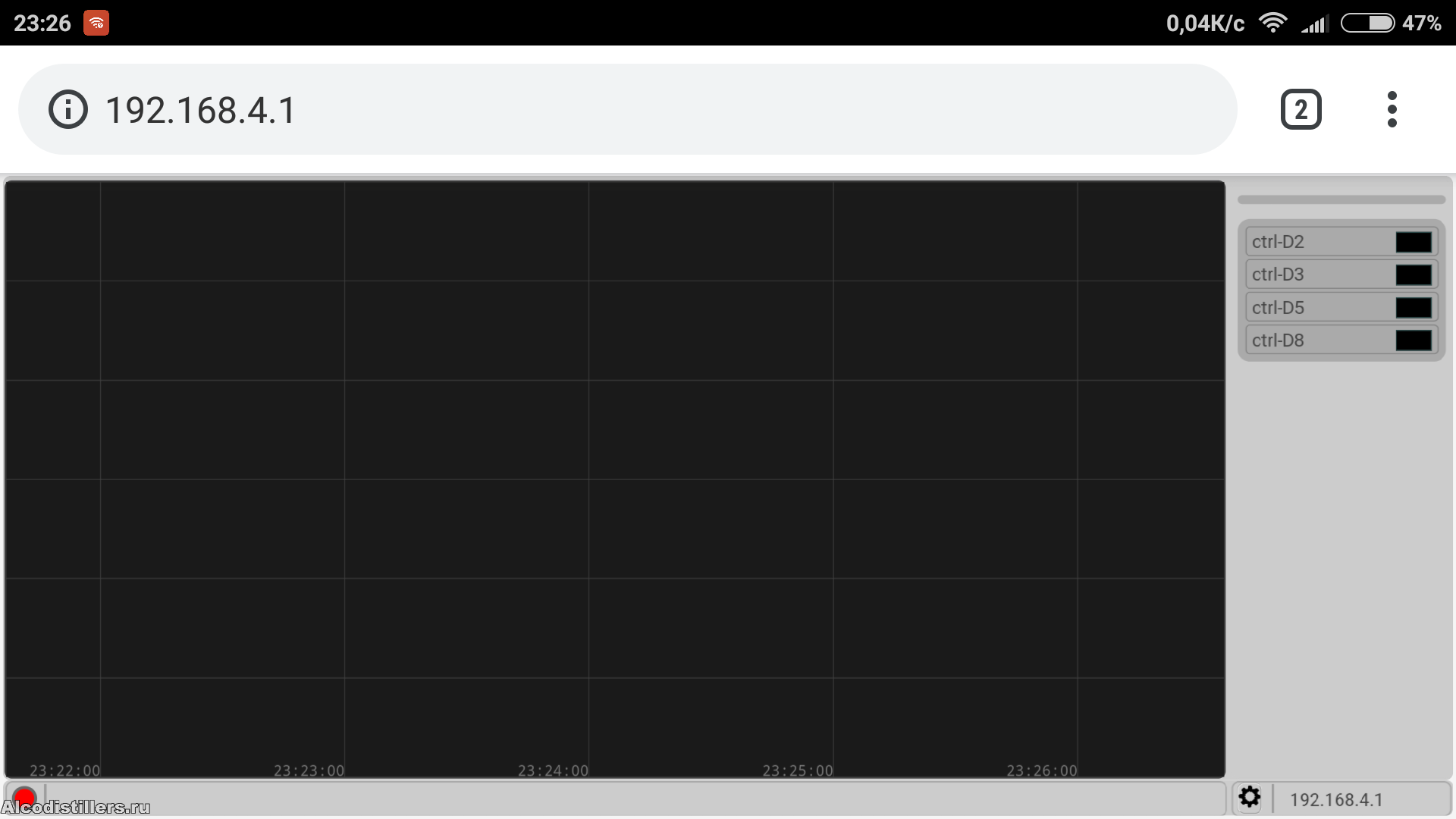

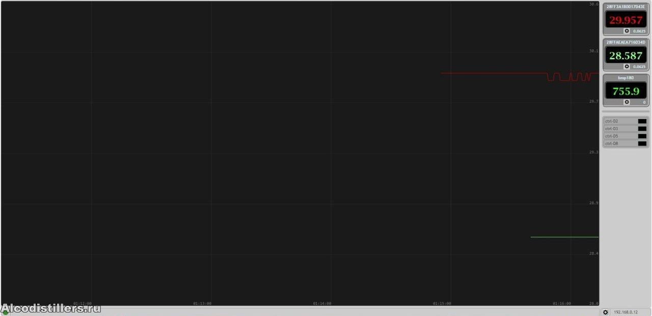

    size: 67.79Кб type: png
    size: 61.42Кб type: png

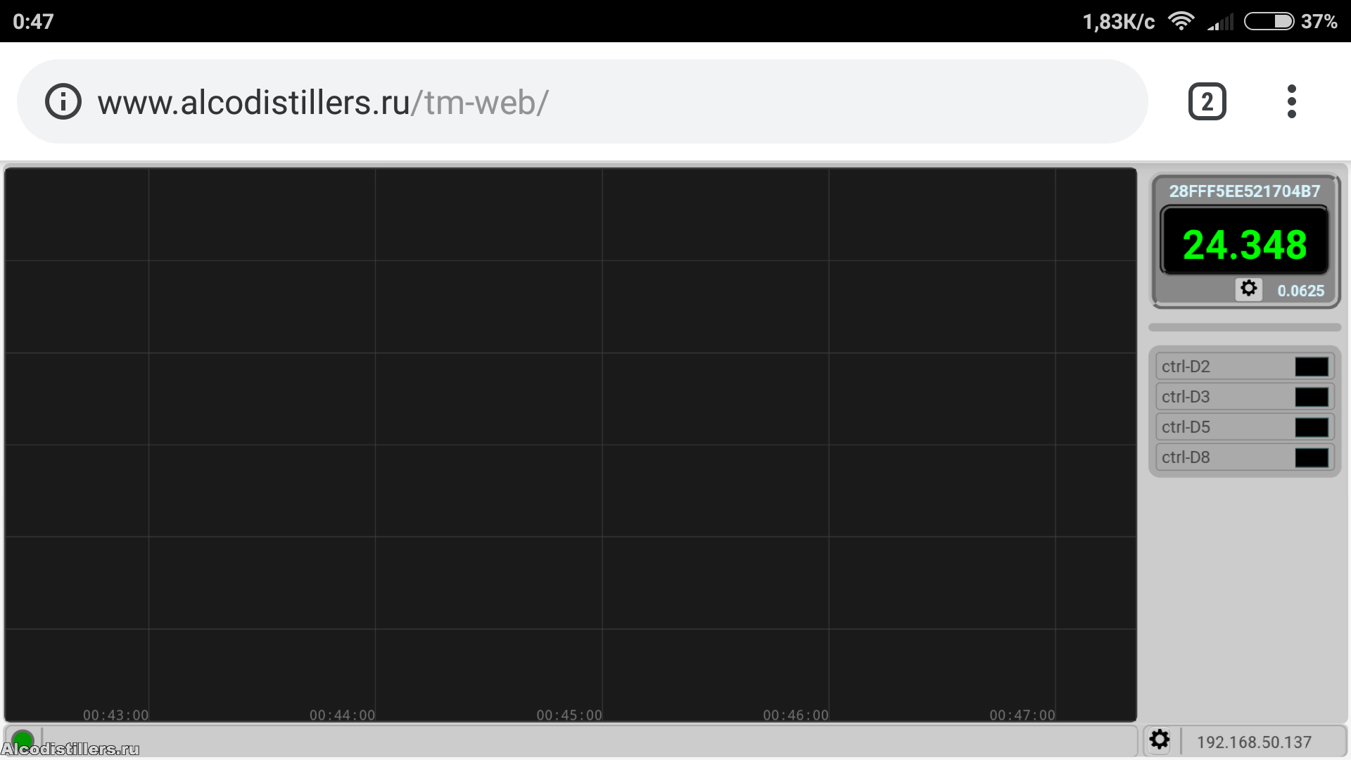

    size: 86.91Кб type: png
    size: 324.85Кб type: jpg
73
Аркадий, а че дисплей не феншуйный?...  8)
74
d.styler, Гиганту кекса с незнакомками и экран соответствующий!  *Nipple*
75
d.styler, как не феншуйный? То ж проба была! Всё как у всех!
    size: 87.1Кб type: jpg
76
Аркадий, ну так его бы и показывал... Даже пленку еще не снял...  :D Эк ты его обхаживаешь...  :D
77

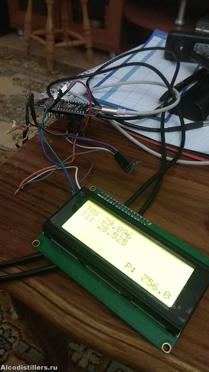

Собрано пока на коленке, но с прошивкой проблем не было.
alex5sh ©:
Хороший совет. У меня экран периодически "отваливался", оказался плохой контакт на скрутке.  *WALL*

79 (2020-03-04 03:45:55 отредактировано JohnJohnov)
Ни в одном из режимов до интерфейса программы дойти не удалось.
Плату прошил обеими прошивками. Обвеса никакого нет пока.
Обе страницы конфигурации (config_ap и config_sta) открываются.
Далее в режиме AP на странице test тоже получаю 404, как у bubble-gum
Пытаюсь подключиться в режиме ап - пишет 404..
И на стабильной прошивке и на тестовой результат одинаковый.
На страничку clear_config переходит без проблем.
Баг в прошивке, очевидно.
В режиме STA на странице http://<айпишник>/test пишет "соединение подтверждено...и т.д.".
Перехожу на страничку http://www.alcodistillers.ru/tm-web/ - черная дыра. Я так понимаю с этой страницы сайта происходит переадресация на локальный адрес платы, но не по айпишнику. А как?
UPD. Чудо! :cool: Только я запостил о неудачах, как в углу "черной дыры" появилась маленькая шестеренка. А вчера весь вечер драконился, никак не мог понять, как оно работает само без явных указаний! Все, кому икалось - простите!  :[
UPD2 Со смартфона не работает :( В STA - "белая дыра", шестеренки нет. А в АР режиме - 404
