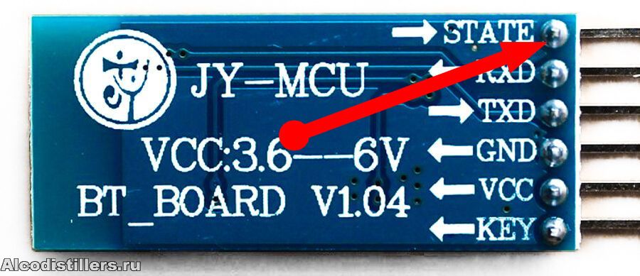

Я на тмас выводил синий светодиод, который загорался при установлении блютус соединения с компом, правда не помню уже куда подпаивался. Да, было довольно удобно.

alex5sh ©:
...правда не помню уже куда подпаивался...
Сюда:
