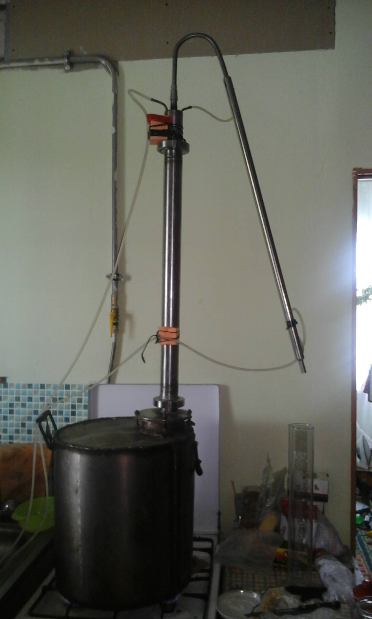

458 (2016-07-16 09:34:02 отредактировано )
Re: Дистилляция в первый раз
Приветствую Всех!!!
Помогите решить пару вопросов:
1. Как часто бывает - сначала сделал, потом почитал, посчитал... В общем собрал пародию на колонну (50 нержа, 750мм высота, 700мм пружинок, впаял холодильник димрота(если можно так назвать)6 витков из 6мм меди (раньше тряпочку сверху наматывал и водичкой поливал... , первый раз сегодня гоню СС через пружинки. Отбор голов веду по 1 капле в 1-2 сек. воняет страшно (на пальце) У всех так?
2. слышны капли, которые обратно в куб капают - это нормально?
куб достался по наследству, прошу понять, гоню на том что есть....
кубик Дед варил для отгона браги, году так в 85. чтоб на все 4 комфорки, чтоб быстрее и побольше.... так сказать с запасом.
Градусниками еще не обзавелся, в общем оборудования для замеров нет. *DONT_KNOW*  *DONT_KNOW*
вот как то так.
цели чистый получить нет, охота, чтоб не пахло сымом.
вот и закончился отбор голов. всего в кубе 1,6 АС, забрал 120мл (при перегонке сахарной забрал 100мл.), идет продукт с запахом спирта, характерного запаха сахарного самогона нет, пока нет... как спиртометр утонет сделаю фото, длинный он, но чем богаты....
459
а что куб? Куб абалденный! Небось сталюга 1-2 мм
460 (2016-07-16 10:35:02 отредактировано )
cern ©:
почти, 3мм нержа ....   тяжеловат, но думаю еще правнукам останется :)
наврал, пластина на крышке 2,4мм толщиной, куб скорее всего из того же металла, т.е 2,4 мм примерно
