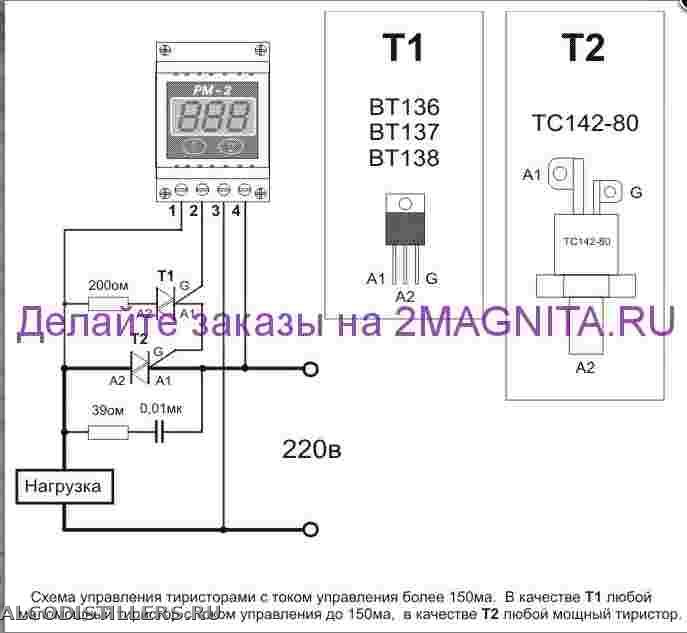

Kusnezov Oleg ©:
Это как?
Я не великий спец в электрике и радиодеталях, но на 2 магнита есть такой на 10 квт на рм-2 собран, даже вот это есть
Как тэны подсоединять наверно не надо рассказывать... А если у Вас на 380 то это не ко мне.. думаю гугл лучше поможет... просто выше человек писал, что АЖ 3 рм-2 пользовал... *FAL*
П.С.: не сочтите за рекламу, но без ссылок ни как..
