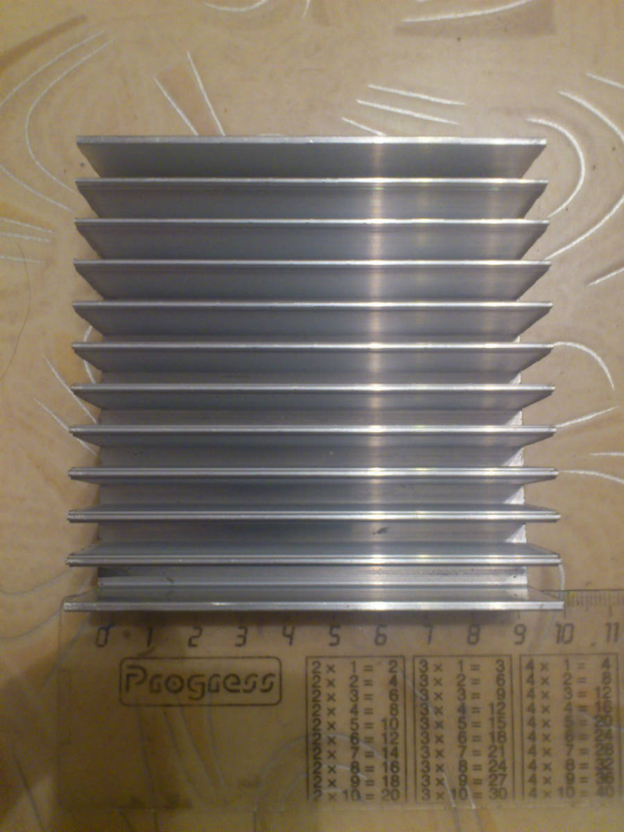

Надо посмотреть этому регулятору в "лицо". Если это китаец, то и на 2-х кВт работать не будет. Фото рядом с линейкой выкладывайте, что размер радиатора был понятен.
704

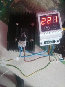

Извините за долгий ответ. Решил не мучить голову, сходил увеличил мощность, так будет правильнее. Итог-на фото, на 2.7 квт ТЭНа должно хватить с запасом.
705
jimmik, при таком радиаторе еще и останется. ВТА  с запасом по току стоит.

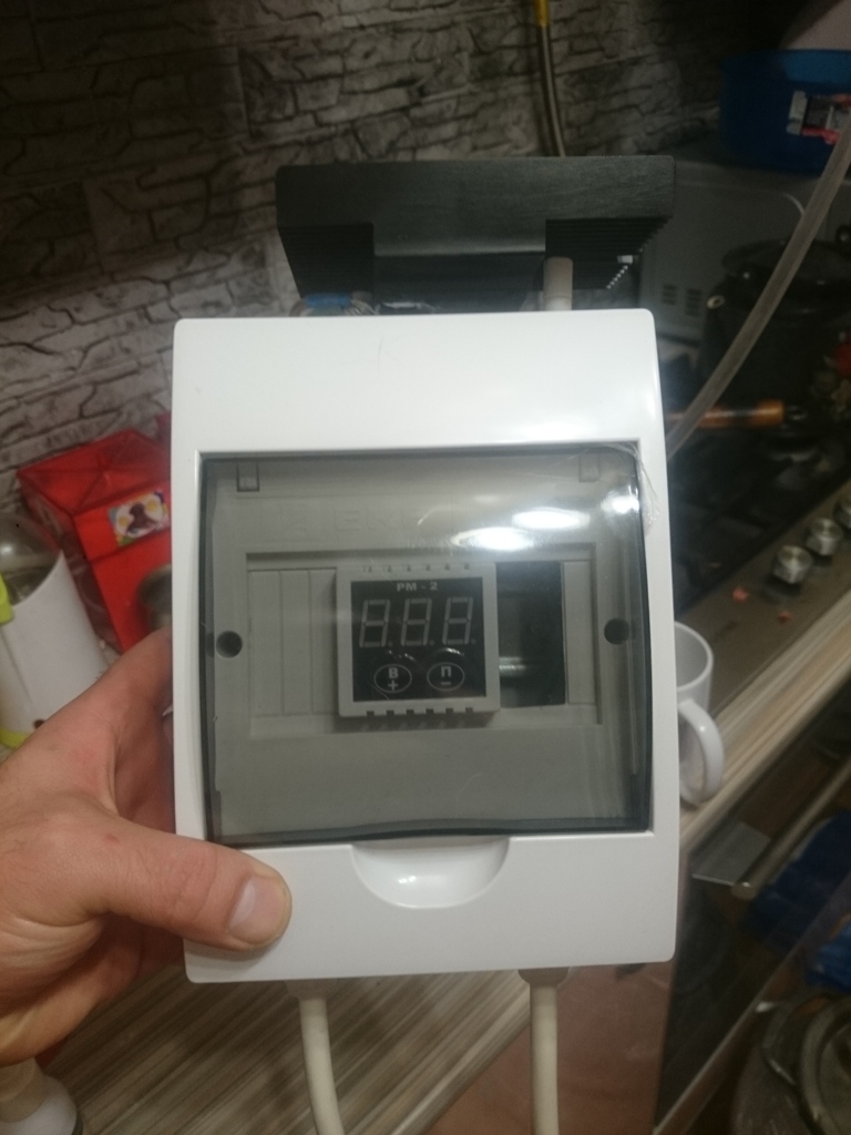

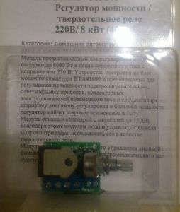

Приобрёл рм-2 ,замечательный инструмент! Вольтаж держит конкретно! Если ,конечно сосед не варит сваркой, но напругу держит стабильно! Дособрал и получилось . Это фото для тех (типа меня) кто не шарит в схемах . Доволен как удав!
707
Аркаим ©:
Это фото для тех (типа меня) кто не шарит в схемах...
Доволен как удав!
Для тех, кто не шарит продаётся уже готовый вариант!
Подключил и пользуй!  *YES*

Ну, так собрать и тот, кто не шарит, может  *THUMBSUP*
711 (2017-04-06 05:50:55 отредактировано Аркаим)

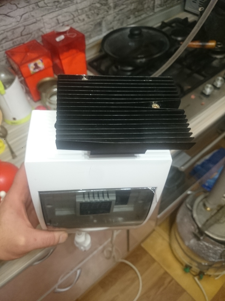

поэтому и выложил последнюю фотку ,что бы по фотке собрать! Вчера испытал, всё отлично! Радиатор присобачил от видео карты, еле тёплый! *YAHOO*

ээ... а на радиаторе разве напруги нет? Я бы в корпус спрятал...

cern ©:
напруги нет
нет,откуда ей там быть!
715
нужно даташит на тиристор смотреть, вторая нога кажись силовая
716
cern ©:
я незнаю что это такое, но знаю точно- прикосновение проводов к радиатору не допустимо!
717 (2017-04-06 08:04:21 отредактировано )
Аркаим, глянь, куда у тебя провод от второй ноги идет?
судя по фото, на тиристоре две первых ноги силовые, а правая (коричневый провод) управляющая. Если нет изолирующей прокладки между тиристором и радиатором, то не советую одновременно дотрагиваться до радиатора и заземленного куба...
718
Есть симисторы изолированные. У них не идет на теплоотвод ни чего.
719 (2017-04-06 08:21:36 отредактировано Аркаим)
cern ©:
в рм и на тэн. Между тем и тем термопаста. А зачем трогать куб и радиатор вместе? *SCRATCH* Если хочешь я попробую при следующем погоне :D
720
желательно прозвонить подложку с радиатором, а то мало ли..
