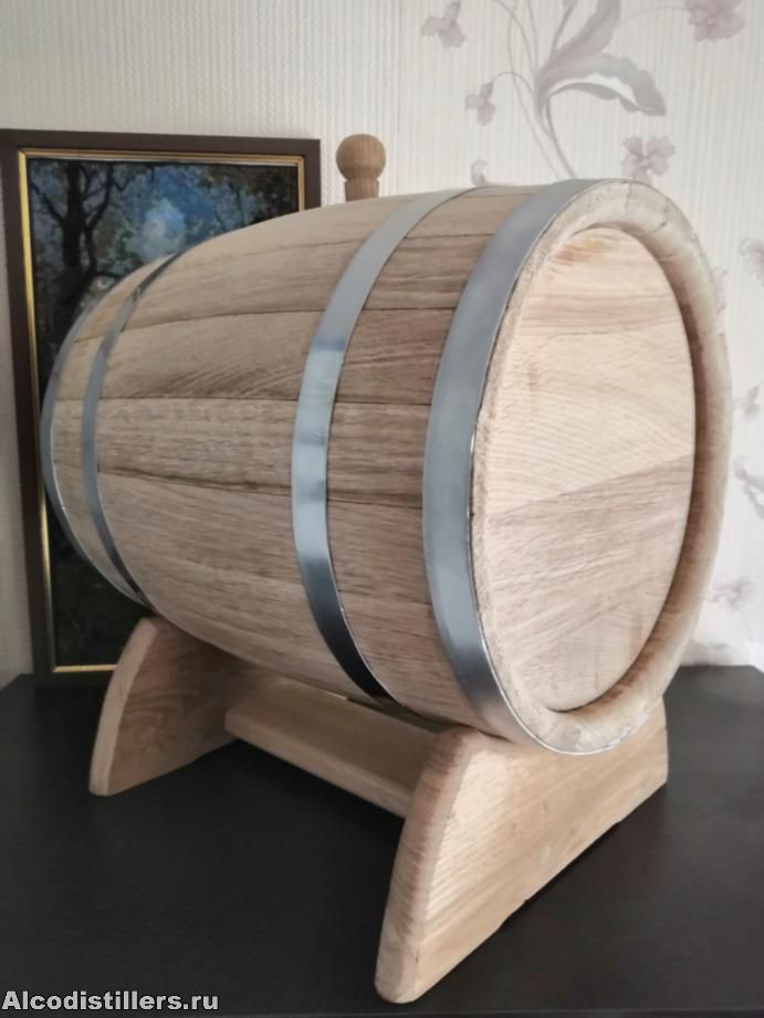

После покупки бочки решил попробовать поработать с зерном.

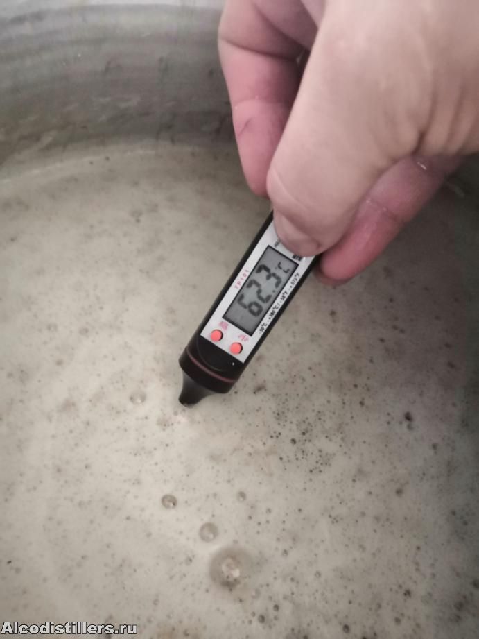

Пауза.
На паузе держал 1,5 часа укутав куртками.

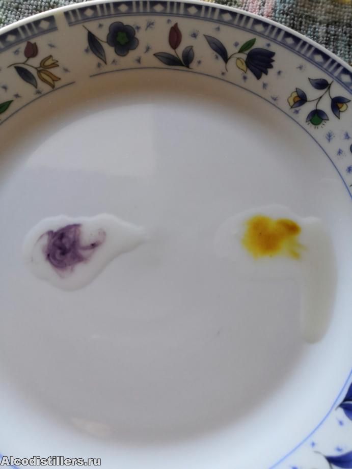

Йодная проба до и после осахаривания.

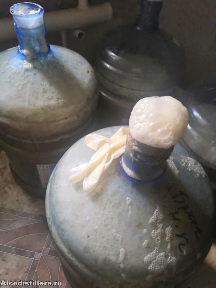

Сбраживал дрожжами саф-левюр. Брожение 2-3 дня плюс пару дней просто постоять. Две бутылки видимо чем-то заразились и очень долго пенились.
С остальными проблем не было.
