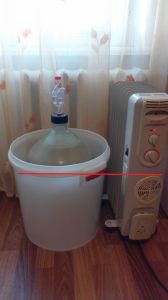

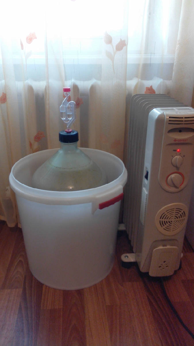

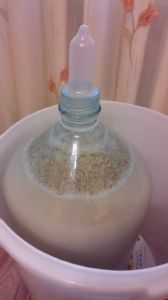

После расколотой бутыли и двадцатки каши, раскиданной на всю комнату, поставил вот так:
Опять только многовато залил, если шапка поднимется, отлить придется:-)

nachmed, каким образом заливаете "кашу" в узкое горло? Я как не пробовал - всегда полы мыть приходится...

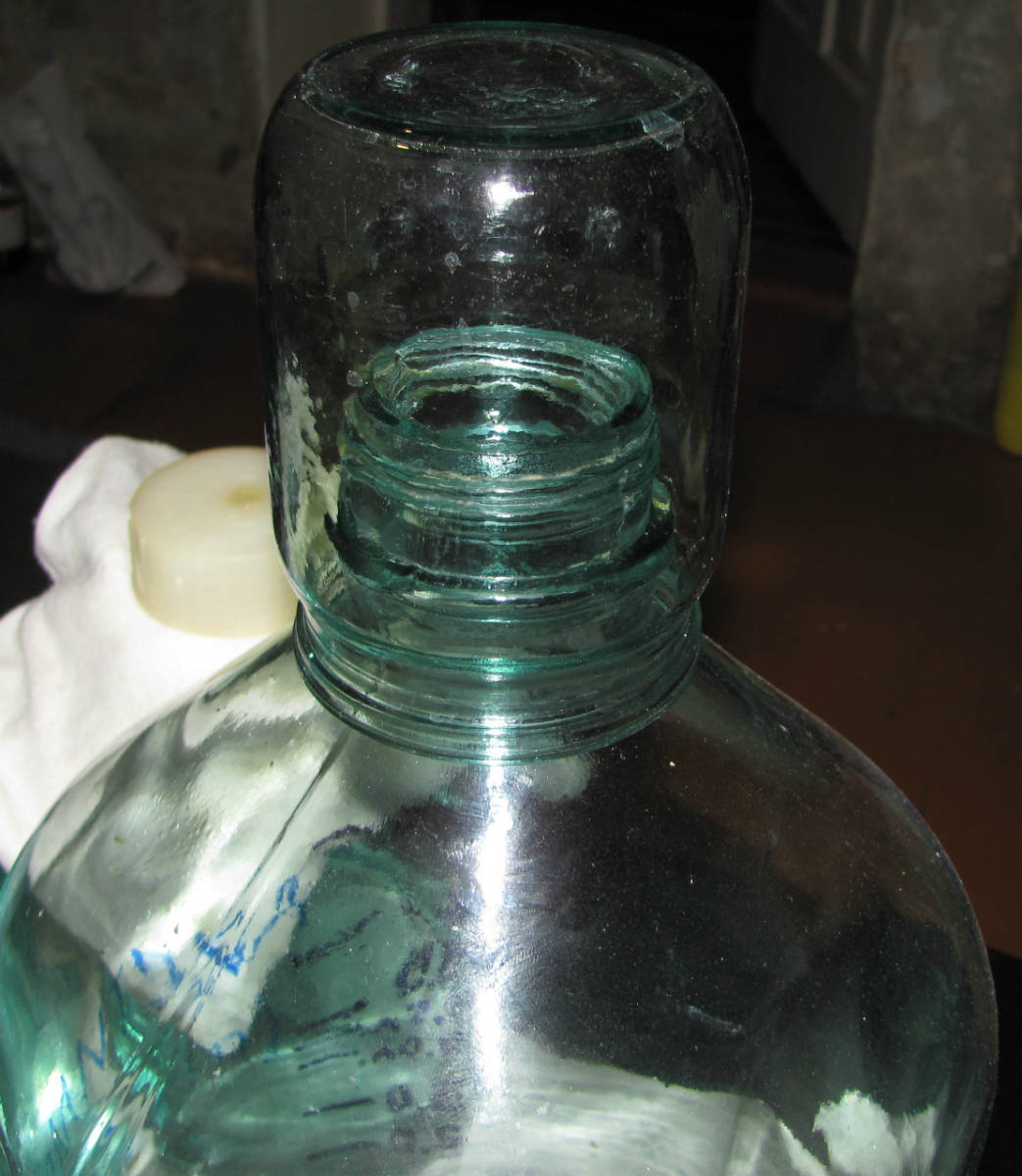

nachmed, Денис, зачем по старым граблям ходить? Заливать надо или так
или сделать проще  *YES*

Последние пять зерновых заторов делаю не добивая сахаром до 20 брикс. С небольшой разницей в гидромодуле получалось от 12 до 14. Интересно было полюбоваться брожением:-):-):-)
Фортуна, про банку на горлышке в голове мысль не закрадывалась:-) Сегодня поступил так
PS В принципе, уже налюбовался гейзерами, оставлю стекло для фруктов.
