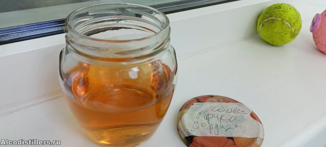

skoff ©:
Сердце-ничего интересного , много сивухи.
Приветсвую! *HI*
Небольшое дополнение к Разбор абрикосов.Хим.анализ
После добавления дубовых брусочков и выдержке около года, с периодическим проветриванием, невзрачное сначала "сердце" приобрело приторно-сладкий ванильно-цветочно-фруктовый, что-ли, аромат с узнаваемым абрикосом.
добавлено позже: Дочка сказала - что-то карамельное.
На вкус дуб слегка прослеживается. При разнюхивании выделяется слюна *FLOW*
От сивухи не осталось и следа! Чуть определяется во вкусе. По сути - насыщенный абрикосовый бренди.
Получилась отличная вкусо-ароматическая добавка для более простых дистилятов.

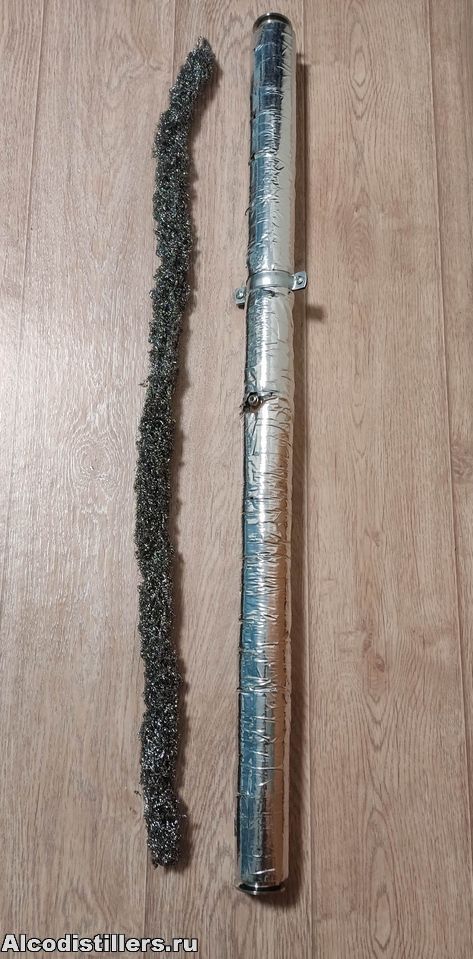

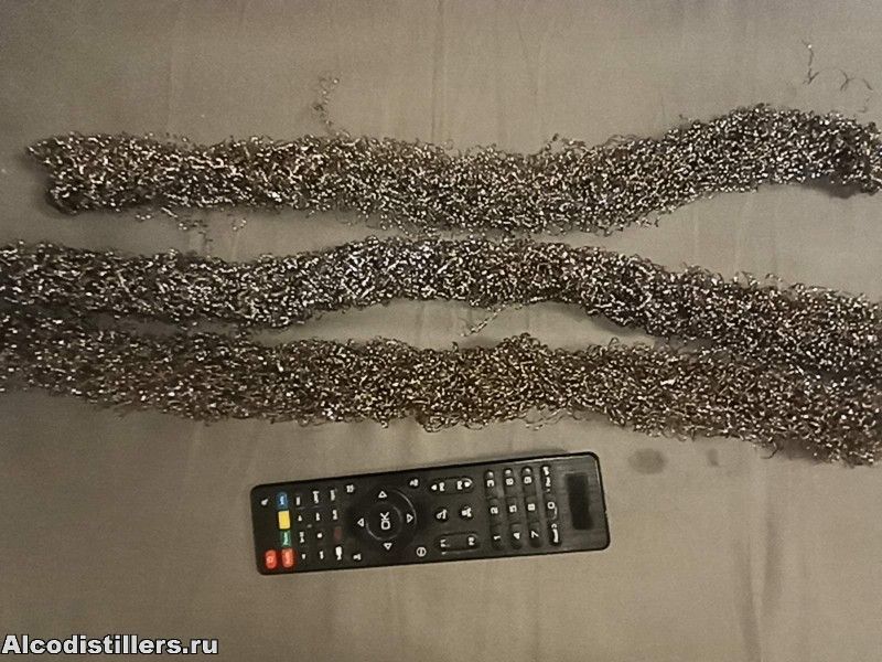

Здравствуйте господа винокуры! Не ругайтесь за может пустяковый и глупый вопрос.... уже год не дает мне покоя вопрос! как распределить в метре 36-й царги 5 мочалок по 20гр.??? у меня не получается меньше 8 или если 5 то царга заполнена примерно 2/3..... или вы растягиваете по всей длине царги но тогда пустоты будут! вот с 1.5м проблем нет плотно входит 14 штук... пробовал покупал мочалки которые по методу презерватива... покупал с тем же артикулом как на сайте но у них внутренний диаметр под 60мм... в общем "караул" стоит СС чачи с того года и СС из смородины черной этого года надо перегонять а я с мочалками воюю.... не хочется ароматику угробить! Спасибо!

anfimychev,
Две с половиной чистюли по 30 гр которые

anfimychev ©:
как распределить
Вот так вот выглядят 5 чистюль в метре

Re: Ректификация фруктово-ягодного сырца с сохранением запаха исходника
то есть распушить(растянуть) во все стороны... главное распределить равномерно по всей высоте царги! я правильно понял?

правильно понял?
Да.
Сразу их сплести в косу и цельную распределять в царге.
