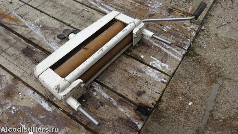

В этой теме предлагаю делиться описаниями и фото своих давилок для винограда.
Начну со своей:
Давилка досталась от деда, ей уже около 25 лет.
Конструкция очень простая - один валик и ручка. Сегодня передавил ею весь собранный виноград где-то за час, всего получилось 65л (жмых + сок). Гроздья не мнет - пропускает. При необходимости легко отобрать гроздья в уже передавленном сусле.
И видео работы давилки:
https://youtu.be/-zDhiw-e5fM
https://youtu.be/_7J8CYFyXsA
На видео экспериментировал, делал с гроздьями и без.
P.S. 25 лет! И до сих пор работает...

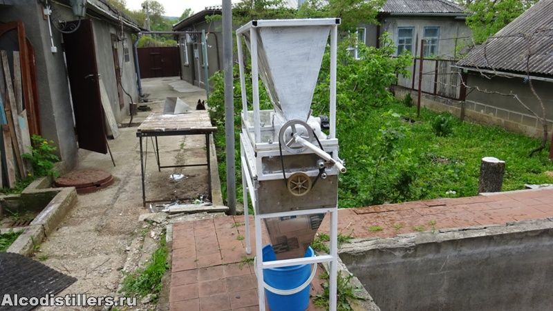

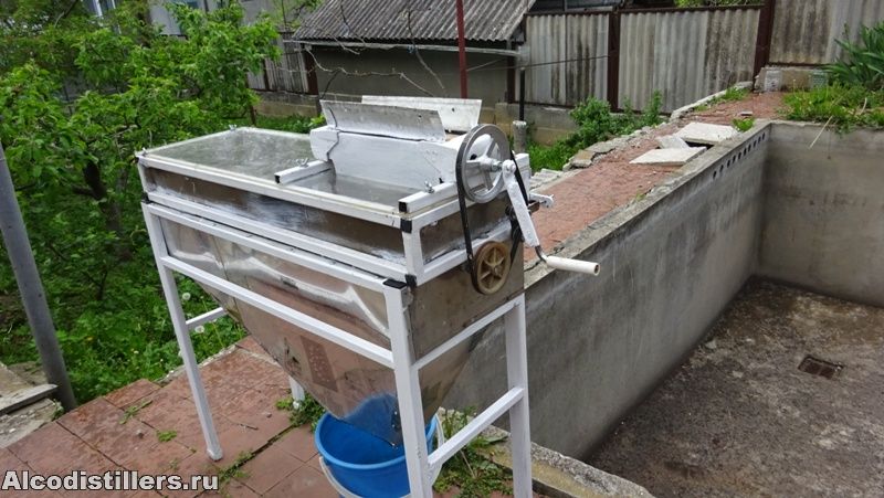

А вот и моя дробилка с гребнеотделителем:

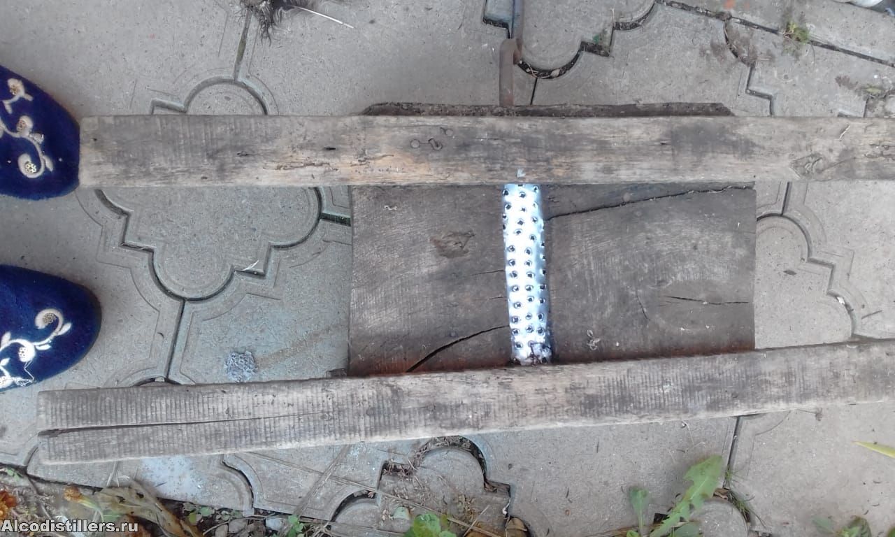

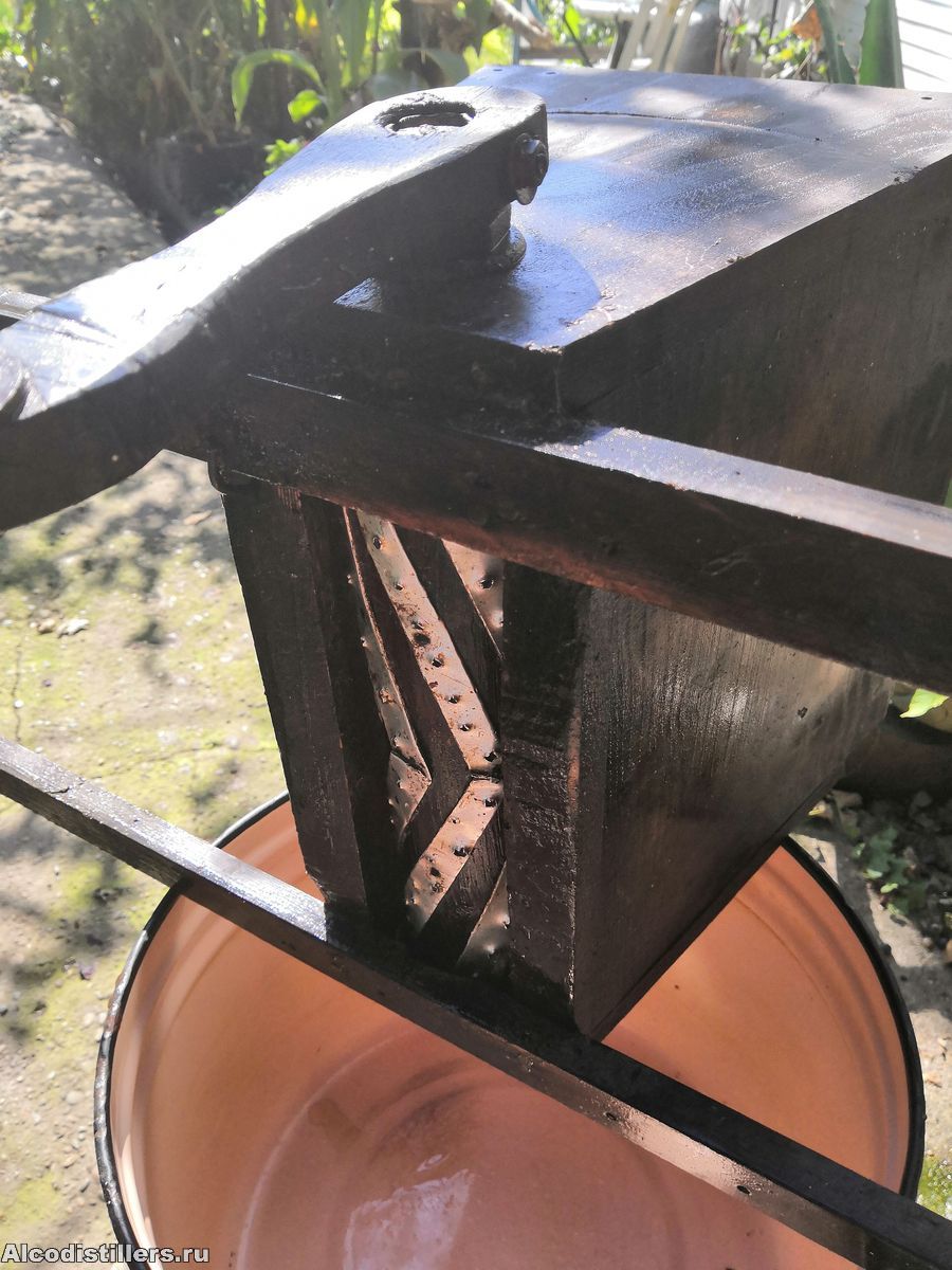

Я у тётушки не раз видел, и в деле тоже. Попросил её сфоткать. Она называет её - "армянская". Проживает в г. Апшеронск, рядом Майкоп...
Предельно просто! По её словам, дробилке/давилке лет 25, уже не помнит. Доски - дуб (там этого дуба...)
У меня сразу мыль мелькнула - на плашки её!!!  :D
Пытался расспросить, как цилиндр устроен. Говорит, всё из досок, сверху лист металла. Гвоздём с "той" стороны пробили дырки. Что за металл - не знает. Алюминий? Делали как временную, на сезон. Ага...
    size: 130.36Кб type: jpeg
    size: 137.24Кб type: jpeg
    size: 152.96Кб type: jpeg
Re: Давилки для винограда
Алюминий?
Не думаю. За столько лет из такой толщины люмуна ничего бы не осталось. Да и кислоты (виноград) он очень боится. А в придачу механика... Не, не люмун.
не люмун.
А что?
Но и на нержу непохоже. Да и гвоздём её пробить...
Аркаим ©:
А что?
Точно металл какой-то  :D
Если толщиной до 0.5 мм, то ооооочень легко.
Судя по аккуратно завернутым краям цилиндра - вероятно консервная банка. Почему не ржавая? Они не только из черняги делались, но и из разных сплавов, может еще кислота вытравливает.
alex5sh, попросил тётку покрупнее сфоткать сам барабан. Ждём-с.
У Андрея на барабане тож похожий металл, гвоздем пробитый.
Gerundey, а ведь точно! Нужно его пытать. Видимо, какой-то местный металл, кавказский  :D
Аркадий, завтра собираюсь в Дагомыс, проведаю вино и чачу.
Но я не спец по металлу. Сфоткать крупным планом смогу , а определить металл - вряд ли.
avk676, поскобли его где-нибудь с краю. Сфоткай это место.
Алюминий?
И у Андрея и у тебя на фотках ну очень похоже на алюминий.
