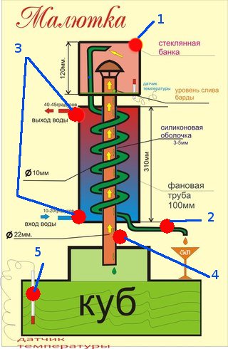

Поставил точки в сомнительных и ошибочных по моему мнению точках, хотя пятая ошибка не критична и вообще никакой роли не играет если не установлен термостат.
1 Зачем склянка? На мой вопрос владелцам этой бк я так и не получил ответа.
2 На вопрос с какой температурой вытекает спирт все хором отвечают холодный
3 Об этом вообще говорить не имеет смысла
4 Об этом тоже
5 ----
В итоге..  я не имею в наличие этой конструкции, но кто имеет именно по этим размерам пускай попробуют опровергнуть ниже сказанное.
Считаю для рассчитанной мощности конструкции (владельцы и на этот вопрос не могут ответить)
Дистилляция браги 12% средний выход 1 литр в час 81% Спирта сырца температурой 50С.
Дистилляция Спирта Сырца 40%, средний выход 89-90% 450мл в час Спирта Сырца температурой 50С
Желающие обсудить-велкам.

Два года назад сделал все как в рисунке.
Дистиллятор хороший с ошибками согласен.
1 Банка не требуется, в этом месте можно поставить любой переходник на меньший диаметр холодильника
2 При увеличении подачи хладагента весь смысл БК теряется
3 Подача хладагента на рисунке не правильная, автор добивался выхода холодного дистиллята нарушив процесс тепломассообмена
4 Высоты царги не достаочно для тепломассообменных процессов
Обычный дистиллятор, хорошая альтернатива для скоростной перегонки бражки приувеличивании диаметров труб. Для получения вкусного дистиллята совсем не пригоден.
1200 ватт :)
ха! Как посчитал?  У меня примерно так и было!
Автор в целом адекватный человек,никак не откажется от банки.Хотя основная конструкция претерпела значительные изменения. Единственная её функция, на мой взгляд, чисто конструктивная,изначально всё задумывалось безпаечно на фитингах. И всё, ни сухопарник, ни барботер, разве что ароматизатор. Автор же утверждает что с банкой вкус дистилята категорически оригинальный

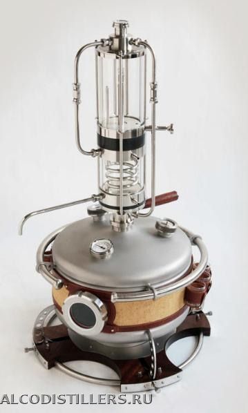

Я бы не стал так категорично заявлять о задумке, изначально была попытка сделать копию а-ля  картинка ниже... ничто не мешает заменить банку теми же фитингами, тем более стоимость конкретно используемых банок с пластиковыми уплотнителями не дешевле железки :)

Ну да, чисто понтовский агрегат на мой дилетантский взгляд. Рюшечки, окошечки
Re: БК "Малютка" или стоит ли "овчинка" выделки?
lieta ©:
В случае с малютками и малышками произошла эволюционная ошибка...  Вместо понтовского агрегата в народ пошла дилентанская конструкция :)
