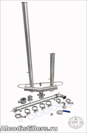

«Вечный Зов» – частная мастерская, специализирующаяся на производстве качественного винокурного оборудования и ректификационных колонн. У нас вы найдете производительные, надежные и функциональные устройства для домашнего изготовления алкогольных напитков.
Наше перегонное оборудование дает возможность производить у себя дома алкоголь разных сортов: обычный самогон, коньяк, виски, ром, абсент, спирт и многие другие.
Оборудование изготавливается из качественных материалов, оно будет долго служить вам, не требуя сложного обслуживания и дополнительных затрат.

У мну вопрос к ТС:
Вдруг я куплю.. и захочу выгнать ром.. или виски.. а потом спирт.. и напоследок обычный самогон.
Вот эта горизонтальная штуковина, что там внутри?
Как устроен узел отбора?
Как образуется и отбирается продукт?
Можно просто эскиз карандашем в ученической тетрадке
Тюбики посещать не могу, по причине гнусного интернета.

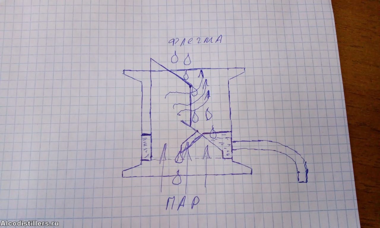

В роликах на канале можно посмотреть как устроены узлы.
Есть разные конструкции,  с одним димротом, с двумя димротами, со съемными димротами на клампах. Узел отбора по жидкости оригинальной конструкции комбинированый стаканного типа и перегородочный, благодаря чему флегма всегда имеет температуру пара и не охлаждает верхний слой насадки.

Нашел свой рисунок узла отбора по жидкости, по пару там все понятно.

Optimist, отбор голов на 1600 кВт?  o_O
Не вижу проблемы, я на короткой царге с кольцами рашига и по 1.8 кВт вдуваю, он же не ректификат получить хочет, а ароматный дистиллят из медовой браги.

Дмитрий, если про узел отбора, то кажется видел я его у китайцев еще в прошлом годе..
Оптимист, а к чему этот рогатый двойной димрот?
И не слишком ли мал угол наклона димрота?
Стекать то оно видимо будет.. но не будет ли выхлопа паров спирта, если подттопить дровишек?
Если подтопить и вертикальный деф начнет флегмой плевать в ТСА.

А как в этом узле отбора смотреть и контролировать возврат, т.е. как регулировать флегмовое число?
Уровень, приделанный к этой штуковине, мало информативен, и может показать лишь то, что счас флегма польется через перегородку, а если и этот момент протабанить, то кипящая флегма ее перекроет, и получится избыток давления, и как следствие, фонтанирующая флегма из узла отбора, как из огнетушителя.. не?
Вы точно уверены, что эти штуки тестировались специалистами?
