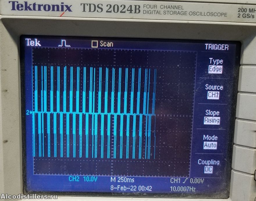

подключил нагрузку на 16 Ом, осцилл. Пока обеденный перерыв, сделал пару картинок.
Кому интересно, смотрим что на выходе нашего девайса.
При двухстах с лишним Ваттах на экране вот такой заборчик:![]()

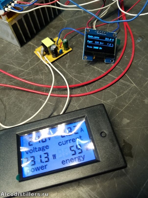

китайский показометр даже что-то похожее в цифрах с тем что на дисплейчике показывает.![]()
..плохо на фото видно, но оно так.

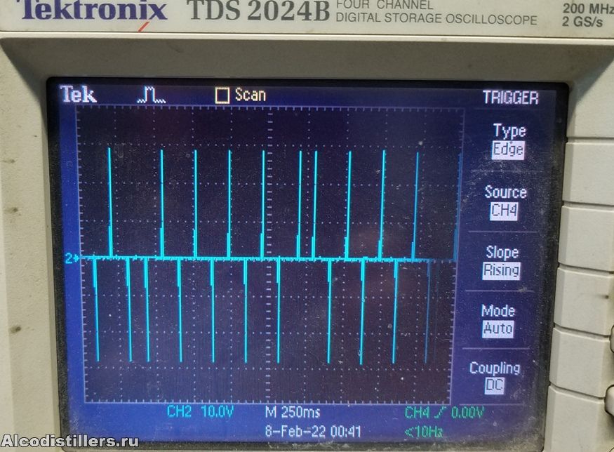

если поддать газку до киловатта , то при той же развертке, увидим следующее:![]()

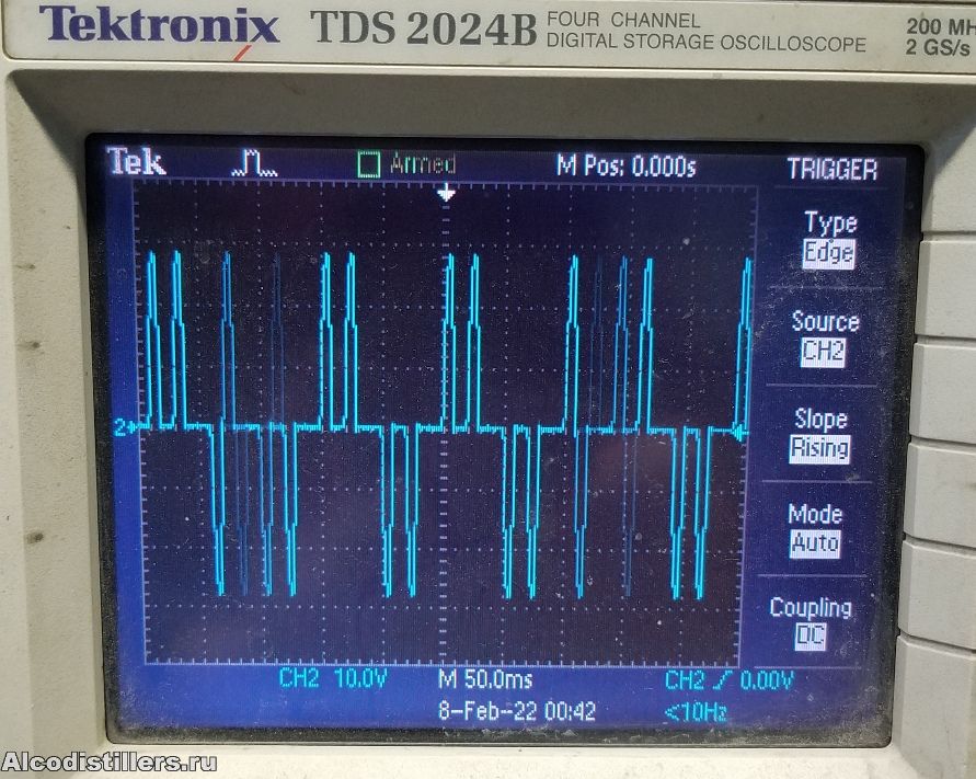

если растянуть , то вот так:![]()
( щуп с делителем)

Выкинь нах китайский показометр, у тебя осциллограф умеет среднеквадратичное за всю выборку измерять.

..показометр я в коробочку с остальными потрохами засуну. Удобно будет оценить сколько электроэнергии съел за работу тэна , да и циферки крупнее за мощностью смотреть.
smotors, ну ты же сам "заборчик" увидел. Чего тебе показометр покажет с такого "заборчика"? Здесь и TrueRMS бессилен.
...приборчик подключен на входе. показывает что потребляем с сети. там синус.

Напруга - да, а ток? Врать он будет и по мощности и по потребленному суммарно.
как раз гляну. могу трансформатор тока прицепить и на нем форму на входе глянуть. хотя там как и на выходе должна быть. Но меня больше интересует стабилизация мощности при изменении входного напряжения. Это то, ради чего весь огород.

Не сильно он и врет , у меня как был захлеб на 2200-2300 с испльзованием регулятора , так и сейчас со стабилизатором , на KSW та же мощность захлеба , и сходятся заданые мощности с экрана и "показометра" , может на мощностях менее 50% он уже и начнет врать , но у меня рабочая 1800 , а это 60% . и он выигрывает размером по сравнению с экраном .
да, чем больше заполнение, ближе к синусоиде, тем точнее. я даже на этапе тестов чаще на показометр смотрел, удобней.
Да, тоже уже глаза отказываются видеть меленький OLED. Надо что-то выдумывать.
