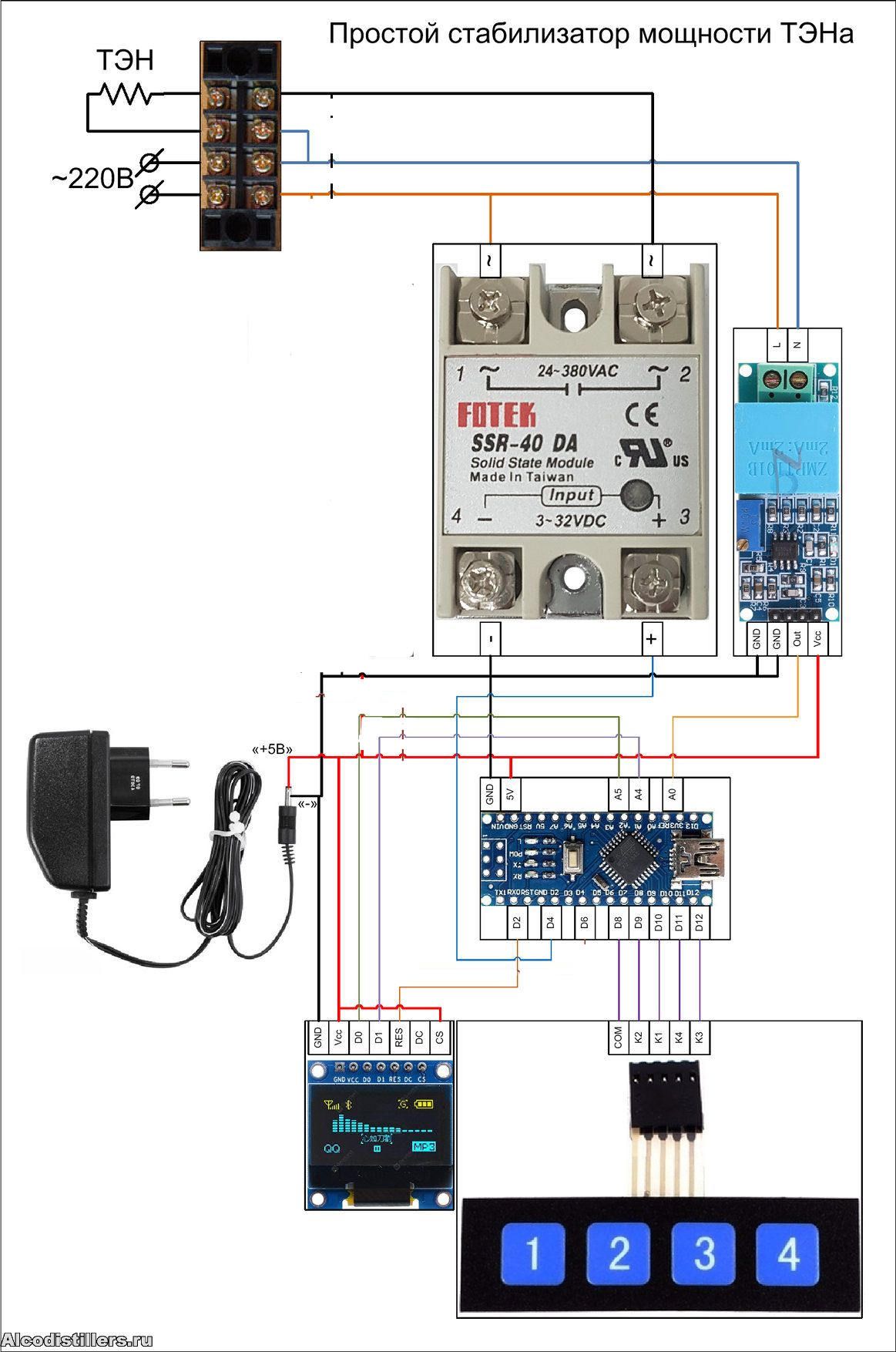

Понял, скачал. Посмотри плиз, все так кастрировал? Только по OLED не понял как подключать по пинам... там же на I2C меньше пинов?
В шапке глянь. Она обновилась, так-то.
По схеме вроде нет ошибок.
Запас по току в 30% норм в принципе, но учитывая что релюха китайская я бы взял помощнее. Релюху на хороший радиатор ставь обязательно и желательно доп.охлаждение - обдув вентиком или водяное.

Глянул, скачал скетч, в нем картинка старая... я по схеме соединения OLED так и не понял.
d.styler, понял, спасибо Простой стабилизатор мощности ТЭНа из китайских модулей
Надо наверное как-то в рисунке обозначить...
Иван,
Подключение дисплея:
Скетч поддерживает I2C OLED 128х64 дисплеи под управлением контроллера SSD1306 или SH1106 (только скетч v0.9)
На схеме указано подключение универсального (I2C/SPI) дисплея с семью выводами, четырехпиновый I2C дисплей подключается аналогично:
SDA - A4
SCK - A5,
в этом случае НЕ подключается вывод сброса дисплея D2 (pin_OLED_res).
В версии скетча v0.9 вывод можно отключить программно, закомментировав строку
JohnJohnov, как Иван говорит - нужно и схему подправить, иначе многие ее сморят, а текст не читают...
Чегой-то не думал, что подключение 4-пинового вызовет затруднения.
Тупые мы - нам бы в депутаты записаться. Где записывают, не знаешь?
