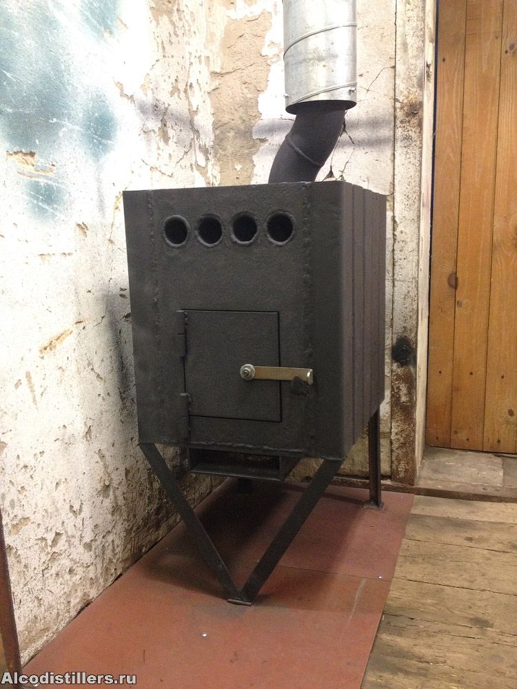

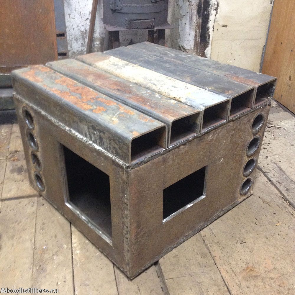

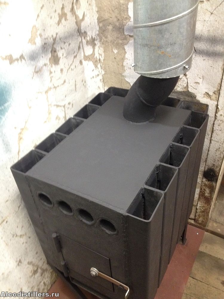

Идея переделки гаражной печки меня терзала не один год, сделана она была на "скорую руку" примерно 15 лет назад.
Обычная толстостенная труба Ду 300мм, вертикального расположения, что требовало коротеньких дров для закладки.
Ну и в середине осени у меня лопнуло терпение мечтать и я начал немного проектировать в голове, скажу сразу, нет ни одного эскиза, всё экспромтом.
В середине октября укомплектовался металлом и неспешно начал постройку.
Целей у меня было не много: возможность закладки более длинных дров и желательно потолще, повысить КПД печки естественной конвекцией, габарит печки не был огромным, выглядела эстетично.

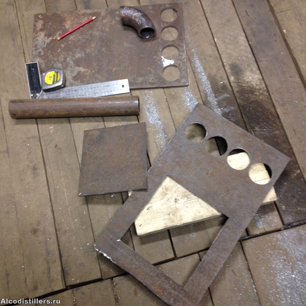

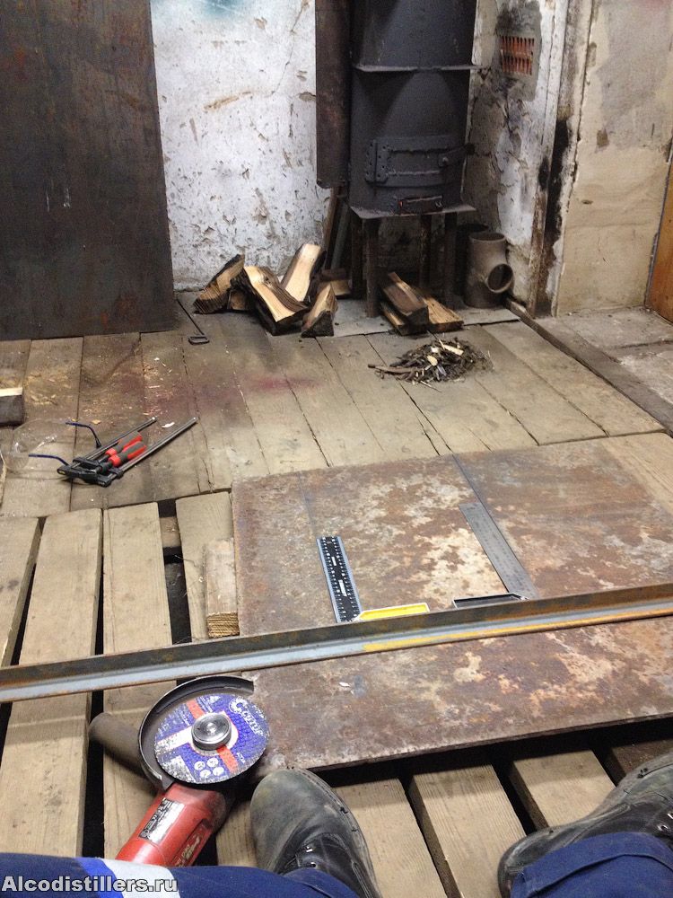

Начальные фото, разметка металла, кстати видно на заднем фоне старую печку.

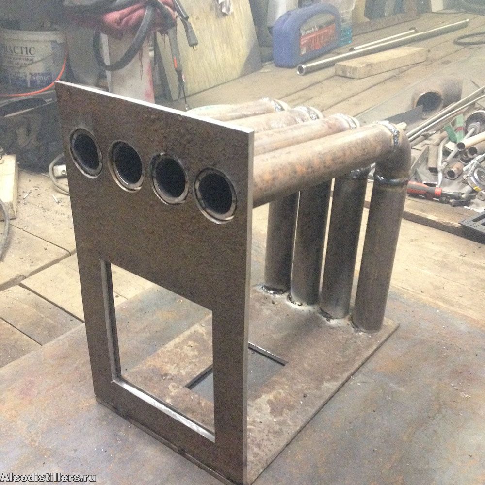

Толщина металла передней и нижней стенки 10мм.

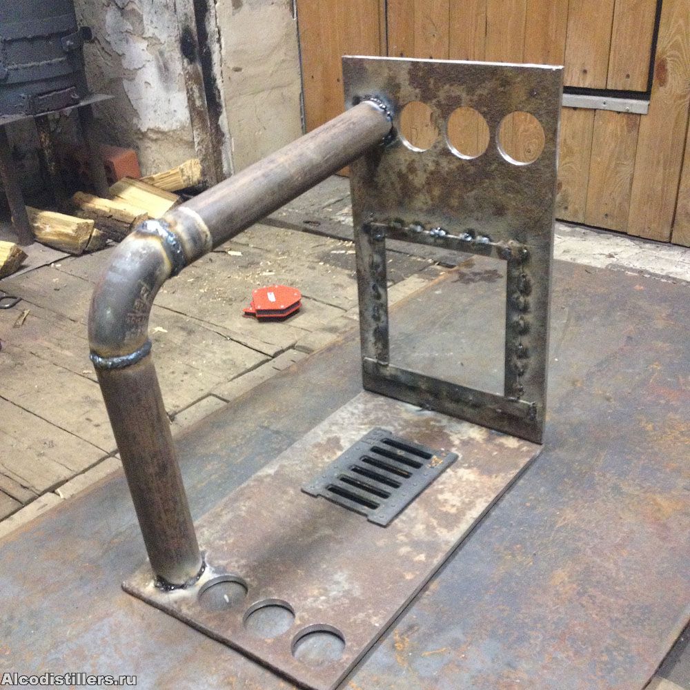

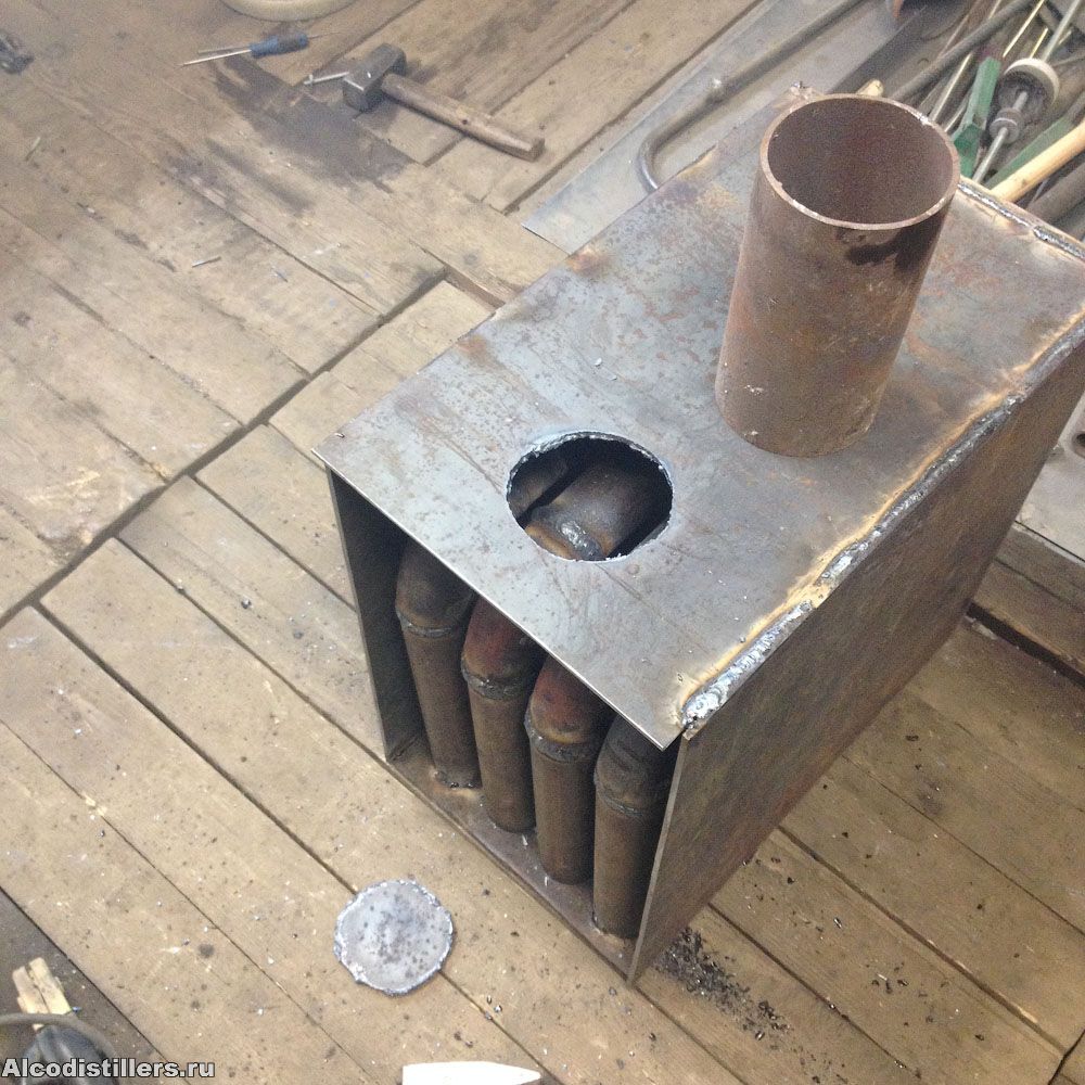

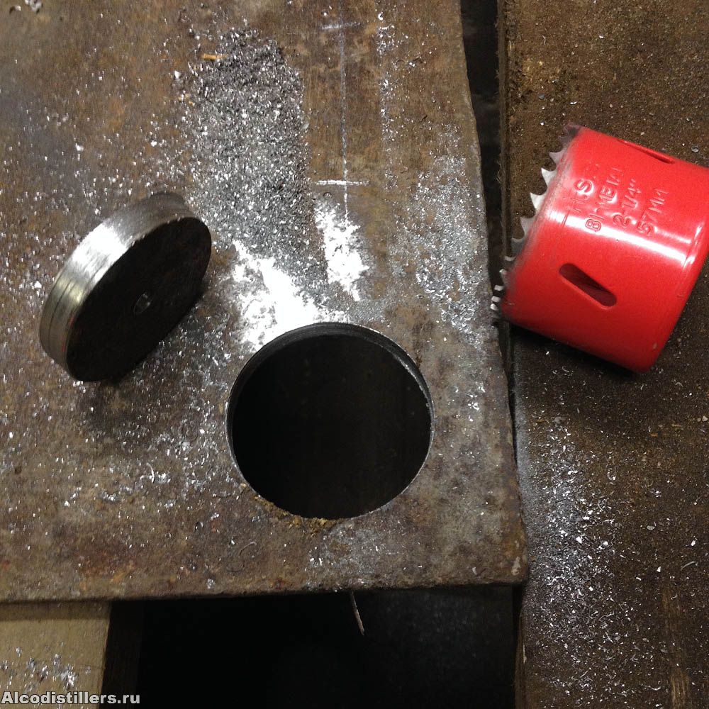

Для дополнительной конвекции внутри камеры сгорания будут проходить сквозные трубы диаметром 57мм и толщиной 6мм.

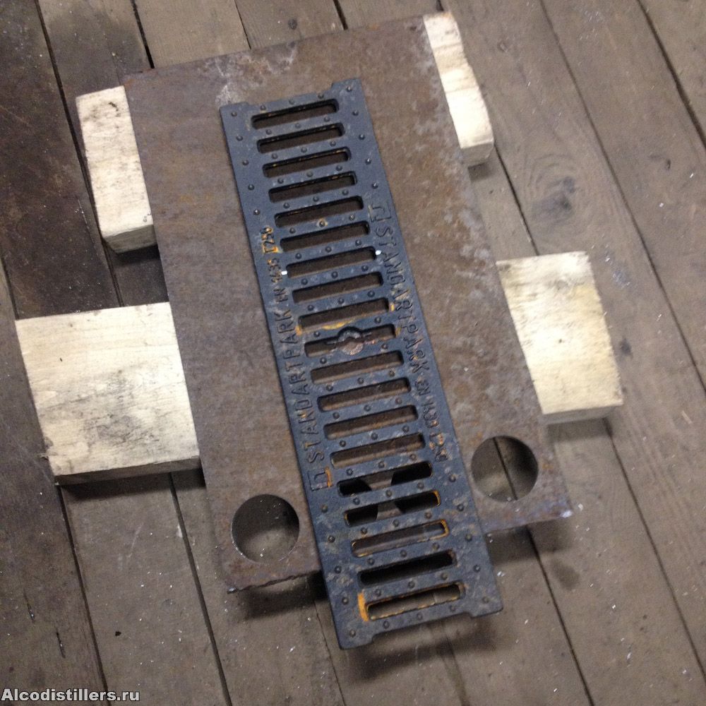

В качестве колосника я решил использовать чугунную решётку с ливнёвки.
Бока, верх и задняя стенка выполнены из металла 6мм.
Зольник сварен из металла 5мм.

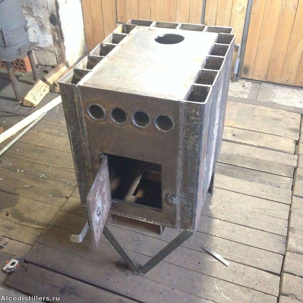

По периметру приварил конвекционные каналы из швеллера 100х60х3.
Установил на три ноги, так устойчивее. Покрасил термостойкой краской.
Размер камеры сгорания: Высота 50см, глубина 50см, ширина 30см.
https://youtu.be/bugoSAdfMXo
После нескольких топок можно сказать что я доволен изготовленной печкой!
В гараже тепло становится быстрее и температура заметно выше, не скажу что дров уходит больше, может меньше, пока не замечал, но есть одно НО... немного стало поддымливать при открытии дверцы, видимо увеличении камеры сгорания ведёт за собой увеличения диаметра дымохода.
Сейчас установлена труба Ду100мм, планирую увеличить до 130мм.

Чем-то на буллерьян похоже получилось.  *THUMBSUP*
Попробуй ещё добавить наклонное колено между печкой и выхлопом.
Метра полтора-два, как в буржуйках.
Там печные газы догорать будут.
Ещё тепло дадут.

kvic, Да, ставят между трубой и печкой какую то железную штуку, но у меня от печки пакеты до потолка взлетают от конвекции тёплого воздуха, ну и зачем мне ещё "городить огород"?
Когда на улице было небольшой - то в гараже на уровне 1.5м было +20 с открытой дверью, это были испытания, сейчас так сильно не топлю.

Возможно, внутренние конвекционные трубы мешают проходу дыма. А может быть и из за хорошего теплосъема дым холодный и не охотно идет в трубу.
увеличить до 130мм.
Я бы высоту для начала увеличил. Можно еще попробовать утеплить наружную часть трубы.
549
Re: Бытовка. Инструменты,техника, ремонт в домашних условиях
Danil, высота дымохода от печки порядка 4м.
Склоняюсь к увеличению диаметра, но возможно в горизонтальном участке сажа которая заузила проход, надо срезать и посмотреть.
А не проще было бы просто в единую "рубашку одеть" из листа, чем швеллера приваривать (так у меня банная печь сделана)?
553
Веня, может и проще, думал я тоже об этом, но сделал как есть.

ИМХО со швелерами конвекция должна быть сильнее, по трубкам "сквозить" будет с большей скоростью. Сейчас такую схему многие мастерят.
