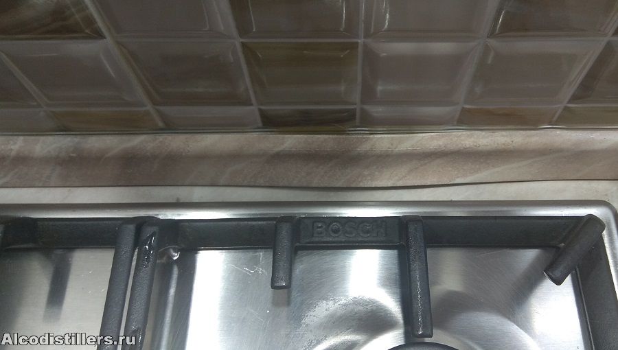

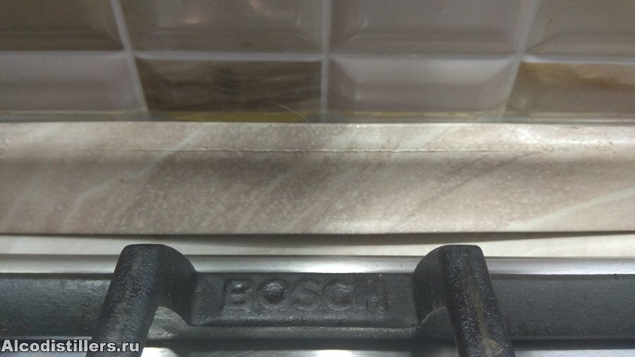

Вроде делился уже проблемой. Плинтус на столешнице, за плитой, за полгода совсем весь скорёжило от высокой температуры. Ездил по магазинам, менегеры соловьём заливаются, типа, варианта два.
1. Алюминиевый.
2. Какой-то супер-пупер крутой, 3 тыщи за 3 метра. Термостойкий.
Но. А алюминиевого кромки всё тот же ПВХ, который на "ура" плавится.
А дорогущий... хз. Может, просто лапшу на уши вешают?
Кто как вопрос решил?
хз... у мну не корежит
Мне кажется может быть, но от производителя наверное сильно зависит... понятия не имею какой у меня, какой-то немецкий. Давно кухню делал...
Аркадий, имхо, его не от температуры корежит, а от попадающего масла.
Danil, ненене. Это после варки пива пошло.
Аркадий, некоторые при установке варочной панели смещают её немного вперёд чтоб на стену меньше тепла шло.
У меня просто столешница и плитка, шов замазал затиркой и никаких плинтусов, не нравятся они мне.
А если полоску из нержи, где нибудь гильотиной рубануть? Сделать вставку и забыть. Ну а чо, панель-нержа, кусок плинтуса-нержа. Збс.
это мне уже потом сказали. Поздно. Да и жалко пространство. Кухня и так 5,5 квадрата. Терять 3-4-5 см от стены.

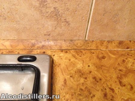

пластик покромсал на полоски
т.е отодрал от ДСП пластик? Или вырезал типа плинтуса из остатков? Не понял.
Хм... интересная мысль. Но так и алюминевый плинтус можно. Как решить с герметичностью, чтобы не затекало под/за него?

Аркадий, просто отодрал пластик. Более 15-ти лет прошло, запамятовал, но кажется ещё небольшую прокладку из пенопласта в виде уголка подкладывал.

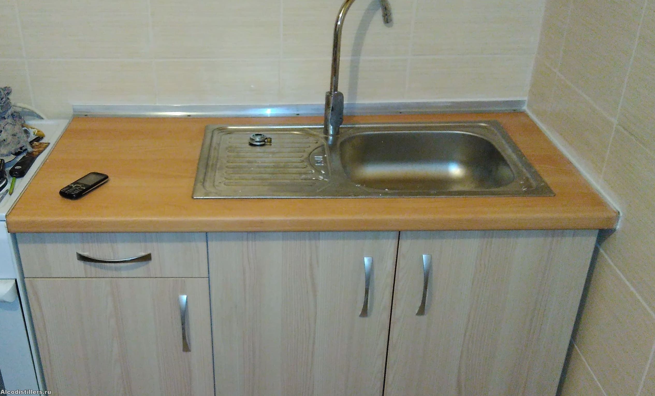

Я уже на трёх кухнях вместо плинтуса приклеил алюминиевый уголок (обычный, из Леруа Мерлена) на силиконовый герметик. Уголок мазал сплошняком и вклеивал. Отличное дешманское решение. И у воды нет шансов.
На фото ещё на саморезы прикрутил, шляпки залил эпоксидкой. Но это было антивандальное исполнение - для арендаторов
SLOG, Никогда бы не хотел себе такое расположение смесителя.
