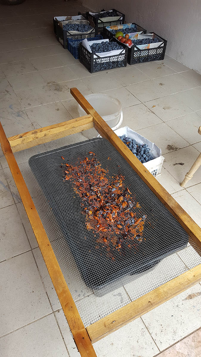

Мне родня подгон сделала - несколько ящиков слив из Луганской области. Сливы строительным миксером были успешно размяты в бочке и очищены через сетку для песка - очень удобно.
Вышло около 77 литров слив (без косточки).
Добавил 35 л воды и символически сахара - 2,3 л инверта. Заправил 30 гр разброженных винных белорусских.
Сусло вышло густым, поэтому сахар даже измерять  не стал (виномером обычно меряю), но на вкус - кисло-сладкое - 3,24 ph.
Через несколько часов все успешно забродило.
Только мне кажется, что уж больно густая брага будет - снова муки с перегонкой  *WALL*
