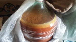

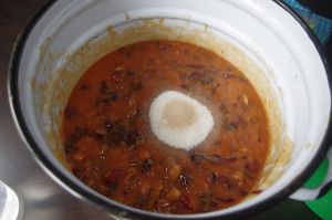

  10 литровое ведро слив (средний вес 7-8кг) давим руками или кому чем удобней. Блендер не рекомендую, сломаете лезвие об косточки.   Давим до состояния детского пюре, добавляем немного сахара, 4-5 литров воды и подбраживаем дней 5.  На фото с сахаром я положил винные дрожжи, вы можете конечно рискнуть и разбродить на диких, но я не стал испытавать судьбу.
Обычно на вторые сутки поднимается шапка (сфоткаю как только), косточки падают на дно, в дальнейшем от них нужно или избавиться или полностью раздробить..

Меньше суток прошло шапка поднялась, кости упали на дно...  Шапку необходимо подмешивать чтобы не подсыхала.

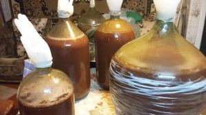

На разброд слив (пурген) собрал.

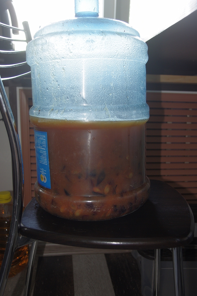

Вчера привез от родственников сливу, точно не замерял, в двух тридцатилитровых ведрах кг по 20 получилось. Молол на блендере и торжественно сломал привод, надо разобраться, может еще поживет. вообще штука удобная. Получилось одно ведро 30 литров полное и еще треть ведра давил уже руками. Приобрел рефрактометр и теперь все только через него))) Слива оказалась 11 брикс. Довел до 18 и поставил бродить с беларусскими винными. Вторую треть добавил воды и сахара чуть побольше ( до 25 брикс). Утром уже все забулькало. Посмотрим, как пойдет, дней через пять хочу жидкость из обоих ведер объединить в одном. А жмых поставить отдельно.
Еще приобрел pH метр, показал 3,9, вроде в норме. Но с кислотностью еще не разобрался). Зато сахар теперь замеряю везде. Вроде кислые яблоки дали 11 брикс, арбуз 7 брикс, кислющий виноград изобелла дал все 16 брикс. Удивился соку в пакетах очень много сахара 15 брикс, теперь пью только разведенный минералкой.
