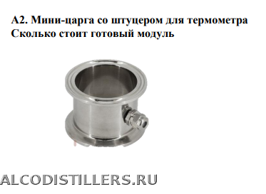

Да, и, если есть возможность, и планы, в будущем докупать (делать) еще царги, рассмотри вариант: термометр - отдельный модуль.
Если не планируешь, -  Alex bcn описал идеальный для тебя вариант.
