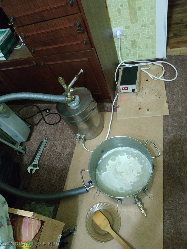

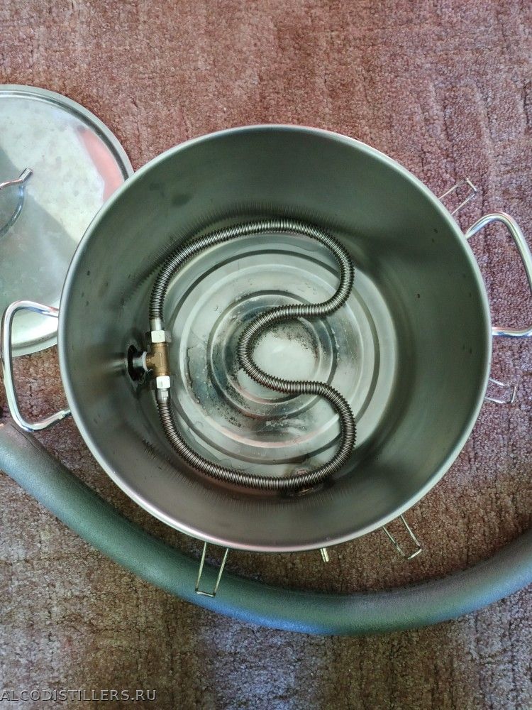

Начну пожалуй с парогенератора. Руки не доходили до его изготовления более двух лет, хотя все комплектующие были в наличии.
И вот наконец то вчера собрал, ну и не удержался, разварил 2 кг кукурузной дробленки. Ребятаааа... И как я раньше жил без ПГ . В общем очень понравилось.

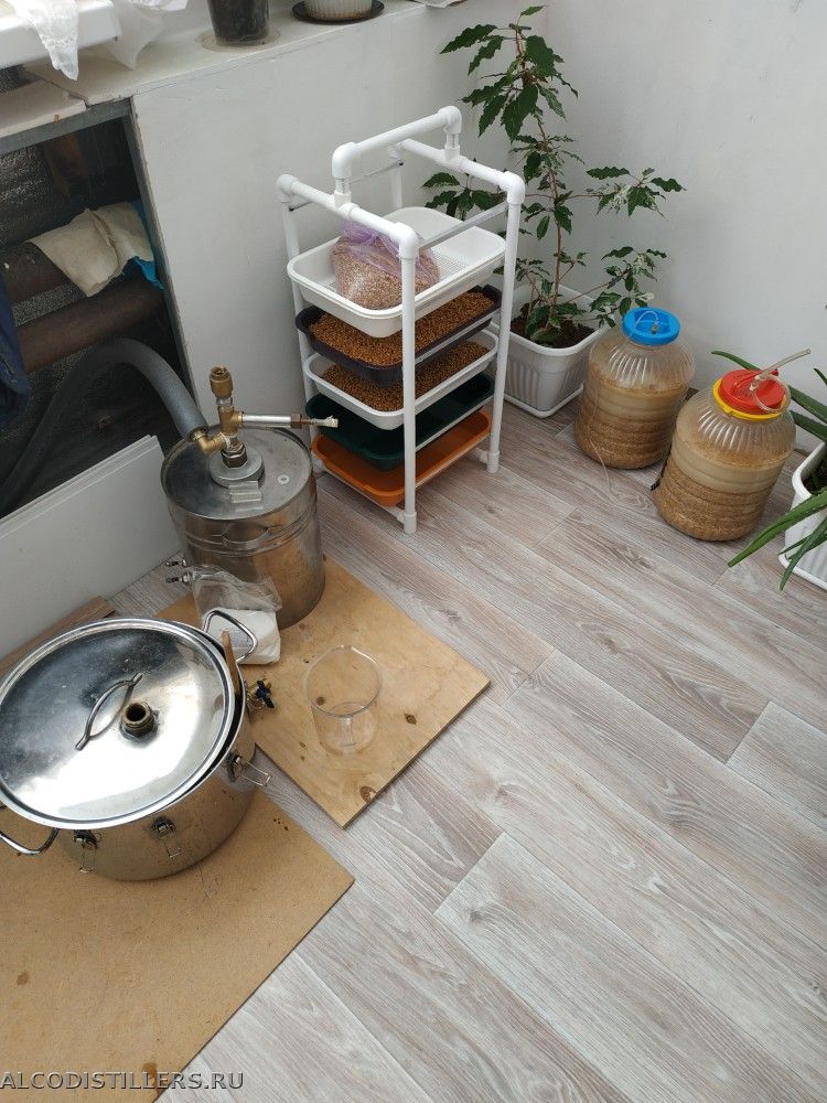

Как всегда минимальные объемы. Два бутыля по 10 л - пшеничка дображивает. Тем временем в лотках 2 кг пшеницы, только засыпал на проращивание после предварительного замачивания. Парогенератор и кастрюлька-разварник, в ней ещё 2 кг кукурузеля с ячменным солодом бродит...

cern, Уголок натуралиста!  *THUMBSUP*
Re: Мой укромный уголок
Donatello, да это у Матушки в зале. Там сейчас как склад - не достроен ещё..
А вот тот бачек, который пар дает, это от чего бачек?

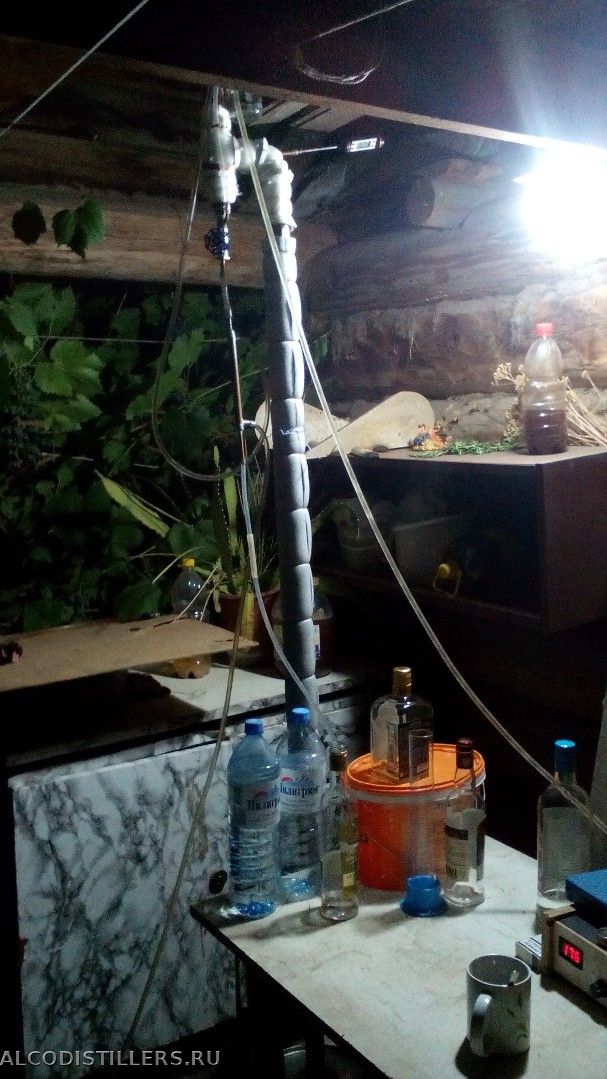

bubble-gum, как я понял, от самогонного аппарата. Дело давно было. Отдали Матушке за бутылку самогонки)))
Ещё фото нашел. Ставил РК под навес около бани тем летом, параллельно наполнял горячей водой баки в бане и оборудовал кузню в гараже. Поскорей бы весна пришла...
Кстати, по фото видно, что РК не умещается в потолки навеса)))

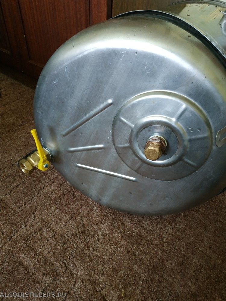

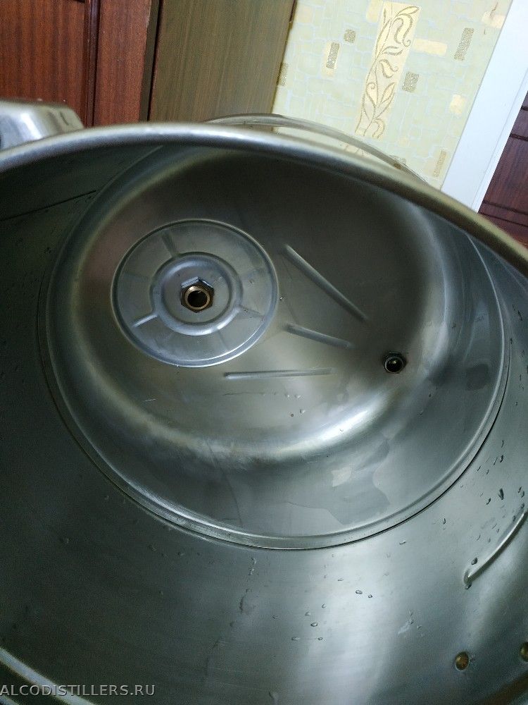

В общем прорасла пщеница. Нужно пускать в дело. Предыдущий затор осветляется в разварнике. Нужно освобождать разварнике. Ёмкостей для переливки из разварнике нет. Собрал в кучу все фитинги что были. Выкрутил в ёмкость от стиралки. В общем осталось сделать ноги для нового разварнике, какие есть предложения?

cern ©:
Так это чем располагаешь? Если металл и сварка есть, то сварить подставку. Чтобы разварник не падал ленту бандажом вокруг и на болт стяжку. А к ней уже ноги варить. Бандаж лучше двухрядный.
cern, можно три ноги упереть в бортик и скрепить двумя обручами. Варианты крепления зависят от материала ножек.
10 (2019-02-22 18:52:32 отредактировано )
Дуговая сварка есть, и электроды по нержавейке. Основной момент - к Баку ничего варить не буду, толком не умею. Есть лист 2 мм из неожиданно, могу из него подставку сварить. Просто не соображу как лучше сделать...
al, все, понял, в баке даже бортик есть внизу, можно бондаж вставить плотно
alex5sh, да, все понял

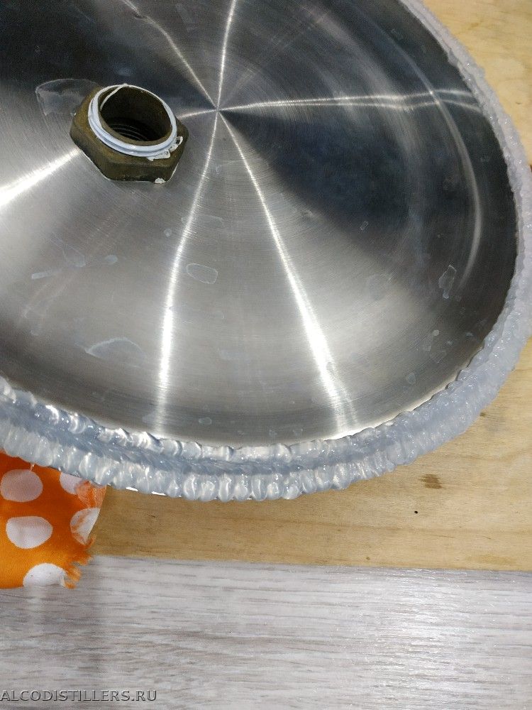

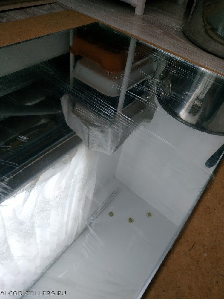

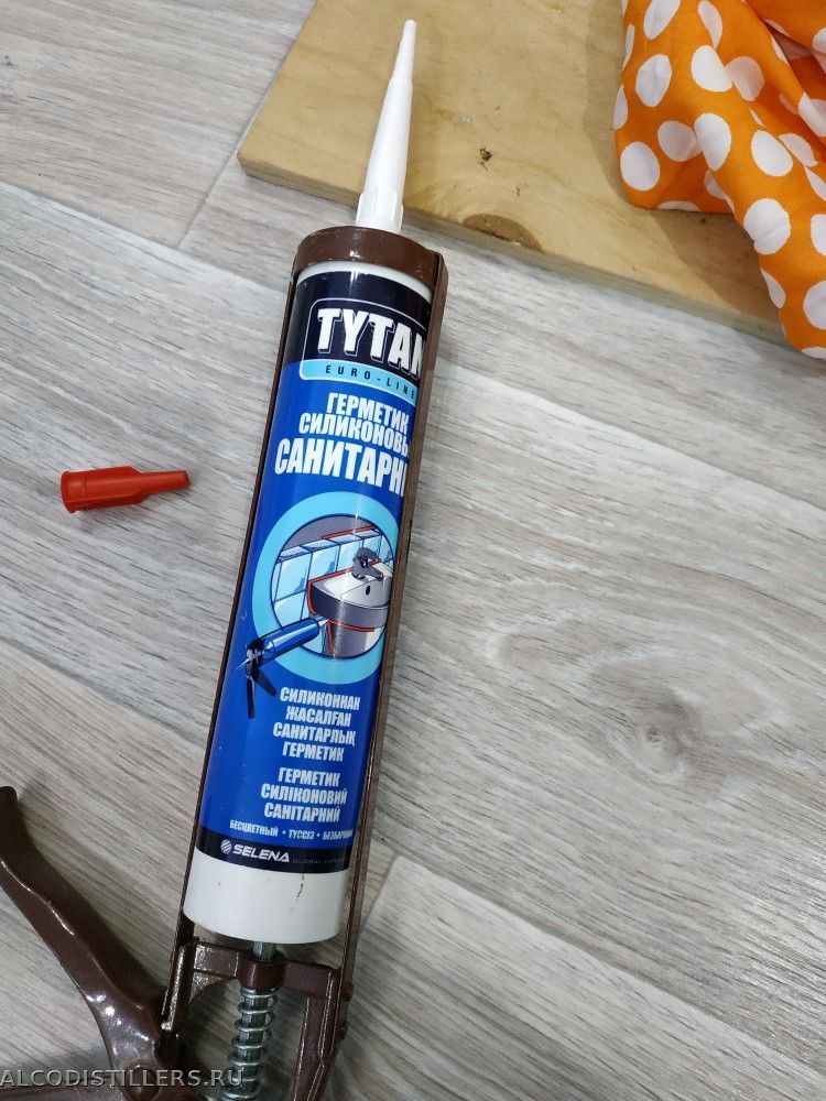

Сегодня делал новую прокладку на разварнике, он же перегонный куб для зерновых.. силикон такой
Намазал силикон на крышку, напомнило сварку инвертором, так же не аккуратно))
Ну и зеркало обтянутое стрейч-пленкой

Санитарный герметик... противогрибковых присадок в составе нет?
jimmik, да кто его знает. Состав только в понедельник глянуть смогу
14 (2019-03-01 20:19:41 отредактировано d.styler)
У нас все герметики из силикона для ванной с присадками идут - так и не смог найти без присадок.
Что и требовалось доказать: http://tytan-professional.ru/ru/produkt … еимущества
Содержит антигрибковые добавки, предотвращающие появление плесени

cern ©:
В первом посте, парогенератор, в газовой гофре отверстия какие и чем делал?
16 (2019-03-01 22:45:14 отредактировано )
Аркадий, болгарином делал. Диск 1 мм через каждые 2 см. В гофре при промывке обнаружил что то белое полупрозрачное, возможно крахмал. Гофра этим забивается...
Длина отверстий буквально 3-4 мм

cern, сфоткать можешь поближе пропилы?
Аркадий, теперь только в понедельник. Все оборудование у Матушки...
