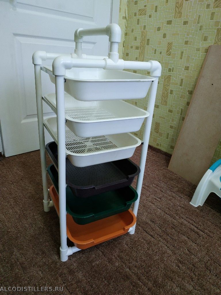

Наконец то сделал этажерку. Ещё не пробовал в ней проращивать, но думаю будет удобно за ручку носить в ванную для проливки холодной водой..

cern, расскажи поподробней, что за лоточки и как они держатся?
Зачетная конструкция  *THUMBSUP*

cern, диаметр труб какой?
Danil, лоточки скорее всего от туалета для кошек.
4 (2019-02-05 14:49:13 отредактировано )
Re: Этажерка для проращивания зерна

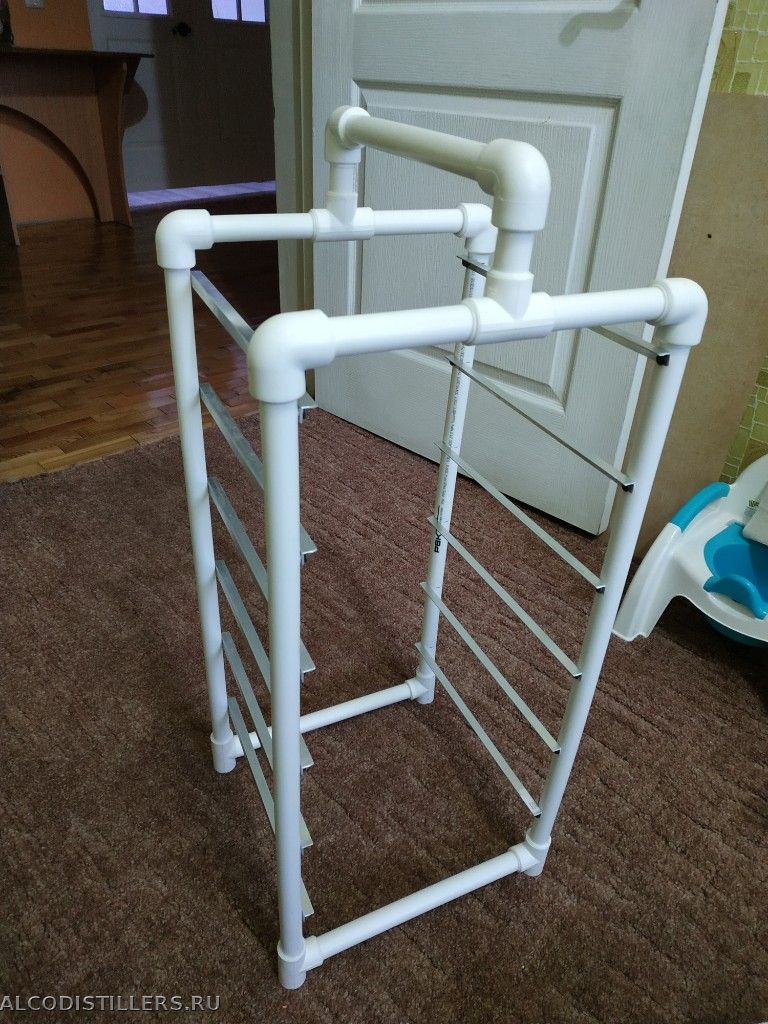

Danil, лотки кошачьи, самые дешёвые. Идут парой, верхний лоток с отверстиями, в нижнем приходится сверлить. Всего в этажерке 6 секций, самая нижняя без отверстий - для сбора воды. В один лоток 1.5 кг зерна вмещается, но лучше 1 кг, т.к. сильно разбухает во время проращивания. Я специально между "этажами" большое расстояние сделал, если вдруг зерно по запарке переложу)) ну и что б проветриваемом лучше..
Труба ПП 20 мм - 4 метра ровно. Уголки алюминиевые из строймага 10Х10 мм, ушло 2 по 2 метра
Саморезы бы из нержавейки ещё найти...

Может вместо саморезов болтики присмотреть? Такое крепление всегда можно подтянуть, а саморезы, рано или поздно начнут проворачиваться.
Борис, там дальше видно будет. Трубка толстостенная попалась )
cern,  Ну да, война план покажет.
Борис, а вот диагональную раскосину добавить возможно придётся...
cern ©:
Я думаю, если в низу между труб вставить еще трубу, как сверху на трайниках, то нормально будет.
И вообще.. уголки чем нибудь заменить, и сделать автоматический пролив солода. :)
Gerundey, да, так и хочу сделать, тройников не хватило..
