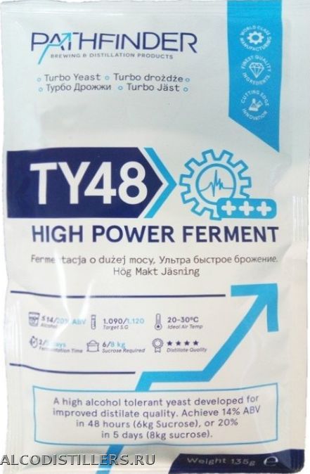

Вот, нашел. Такие брал:
st, да как бы вроде это все знаю. И читал ранее темы про брагу. Калькулятор тоже видел. Но на дрожжах написано,что "Устойчивы к спиртам, что позволяет получить брагу с 20% содержанием спиртов в растворе.".
Сделал вывод, что калькулятор писАлся давно, а современные дрожжи бьют рекорды по спиртуозности браги  :)
Ну а теперь сделал вывод, что не всему написанному можно верить :)

avk676 ©:
и это правильно.
Я по дрожжам не спец, но здесь неоднократно говорилось о том,
что штамм один и тот же, только упаковка разная и цена, ну и типа добавки там всякие разные. (если ошибаюсь, знающие меня поправят)
Тоже покупал дрожжи 200р за 100 грамм и на них было написано до 17% спирта,
но я даже экспериментировать не стал. Уже привычка, на 20 литровый бутыль
3кг сахара и воды до 15 литров (иногда больше), потом это содержимое в 20 литровый перегонный куб
как раз на одну дистилляцию.

st ©:
Дрожжи при таких концентрациях не живут.
обычные не живут. А спиртовые и турбо, т.е. уже с подкормкой должны переработать. Только ждать нужно.
avk676 ©:
Это уже реклама, перебор.
Тем более, как правило там советуют добавлять сахар, а весь сразу сыпать.
Я вот только не понял почему считаете, что недобрали? Вы, что до воды дистиллировали? Тогда откуда 50% сырец?
77 (2019-02-01 20:23:43 отредактировано )
Да, практически до воды. Т.к. пока еще эксперементирую, мне все интересно. Соответственно проверял спиртуозность СС при 96°, 97° и 98° в кубе. Сравнивал с табличными данными  :) . Закончил погон на 98° в кубе.
А 50% и более в банках... первый погон  в 10 л банку  гнал, второй в 5 л банку, потом в 1 л банку, потом просто добавлял то в одну то в другую банку, короче сам запутался где с какого погона  :)  Да это и не важно.
Но как-то не очень переработали . С расчетами я вроде не ошибся? Литр не добрал ?
Мне собственно этот литр не жалко,  просто понять хочу.
