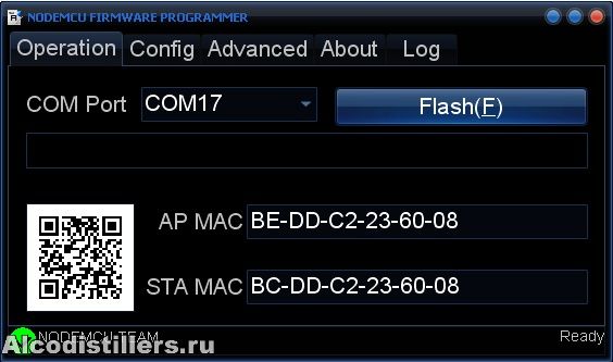

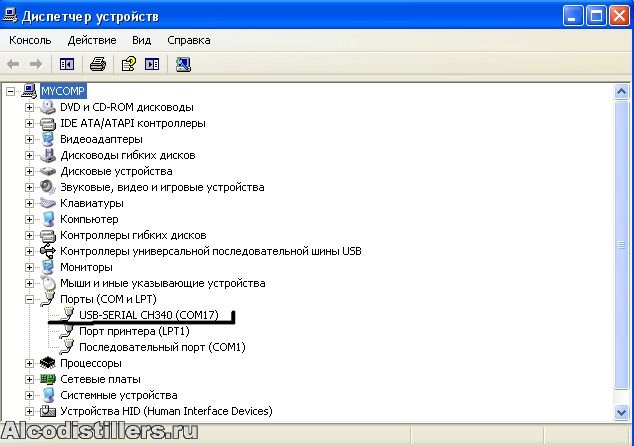

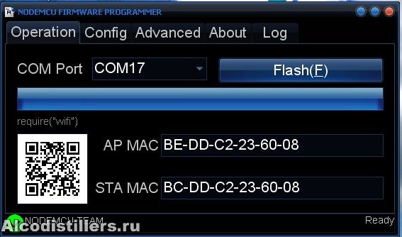

Пробую.Плата определяется на сом17
Все вроде прошивается.MAC адреса высвечиваются.

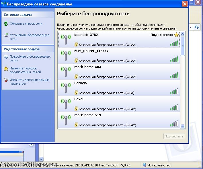

Но в сетях TM-WEB не появляется.Хотя в первый раз появилось, но после захода на 192.168.4.1 и заполнения формы исчезло.

Re: Как прошить ESP8266 NodeMcu
new34, выкинь эту программу...
Сюда...  Как прошить ESP8266 NodeMcu
Но сперва сюда  Как прошить ESP8266 NodeMcu

new34, вопрос тот же, дисплей есть?
new34 ©:
естественно она исчезла, она перешла в режим клиента.
Адрес после настройки у неё какой?

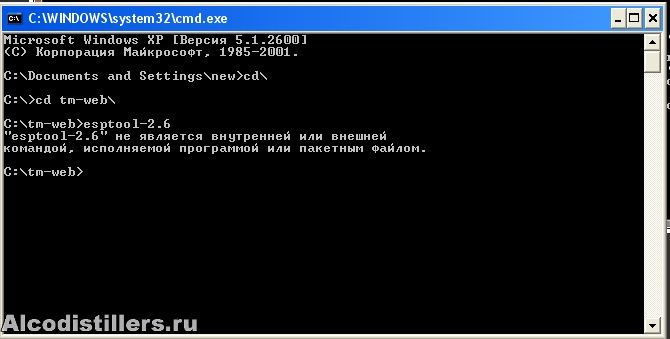

Esptool установить не получается, вон чего пишет.

new34, я там еще скорость на 9600 ставил.
Почему? Нормально же прошивает...
У меня питон не встал, что-то винда моя ему не понравилась.

new34, плохо, если esp в АР mode, то экран ни чего не кажет,
если пытается соединится с точкой доступа, то на нём так и написано.
Если я правильно понимаю проблему, то единственное что могу посоветовать это оставить esp включённым часа на три( да хоть на всю ночь).
У меня после этого она переходила в АР mode и появлялась возможность конфигурировать её заново.
