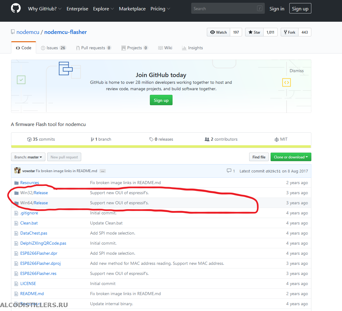

Заходим по этой ссылке: https://github.com/nodemcu/nodemcu-flasher
И из папки Win32/Release (для 32-битной Windows), или из папки Win64/Release (для 64-битной Windows) качаем файл ESP8266Flasher.exe.

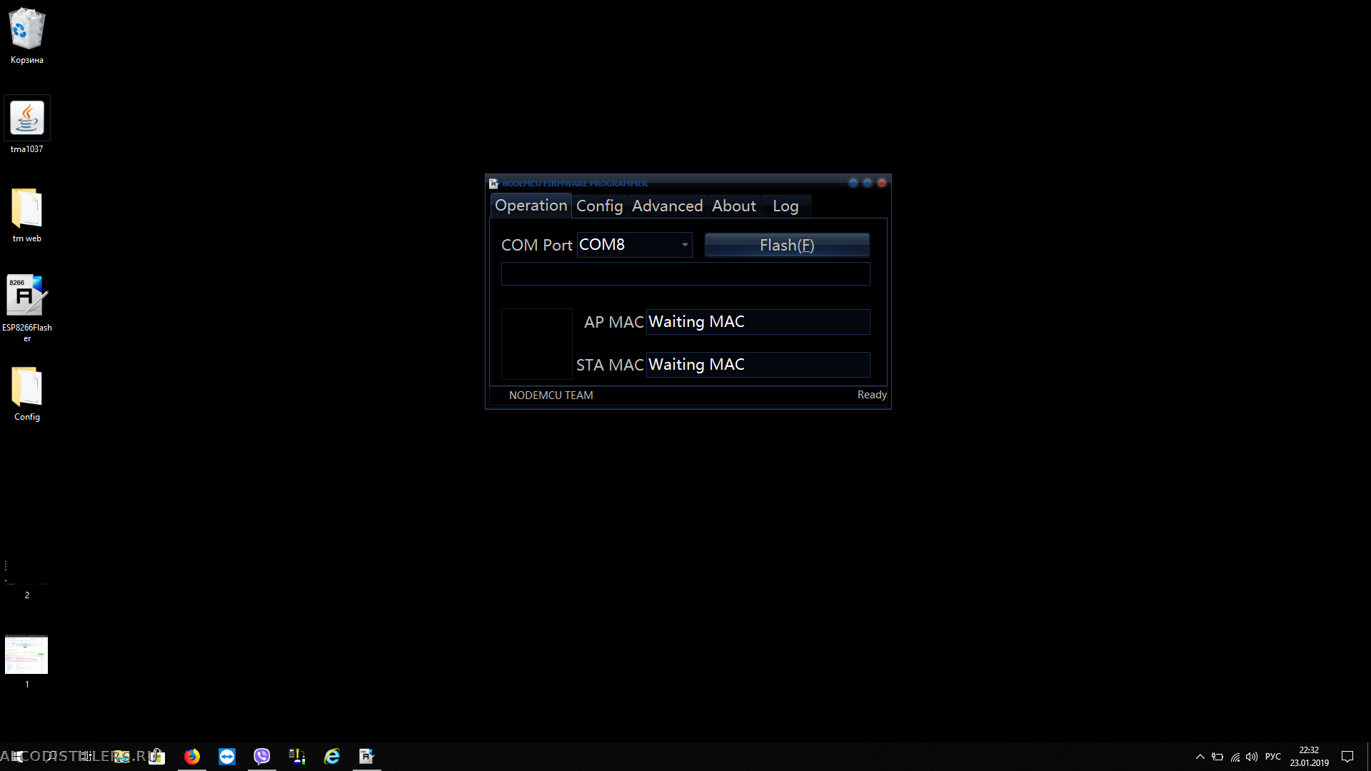

Переходим в закладку “Config“,и снимаем все Х, т.о. обнуляем нашу ESP.

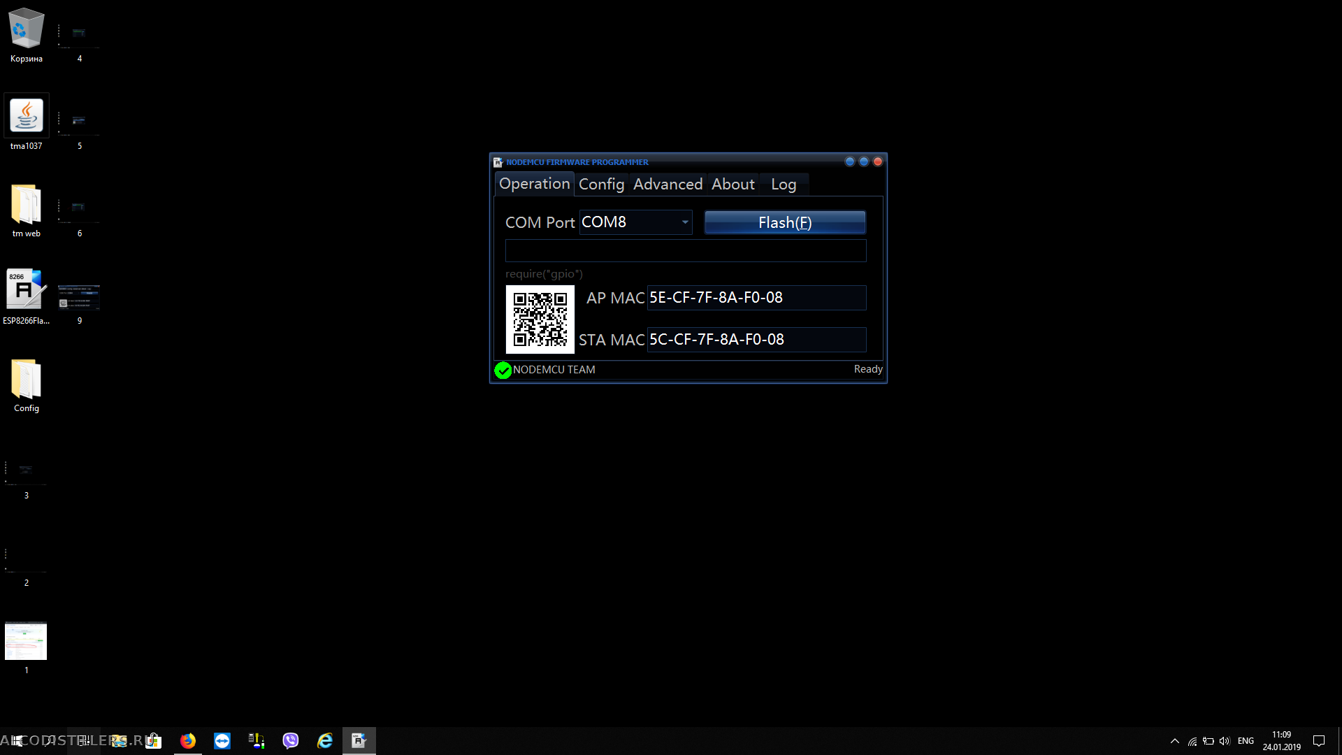

Возвращаемся в Operation и нажимаем на Flash которая превращается в Stop и в результате получаем такую картинку
В результате мы получили МАС адреса и убедились,что программа успешно соединяется с ESP

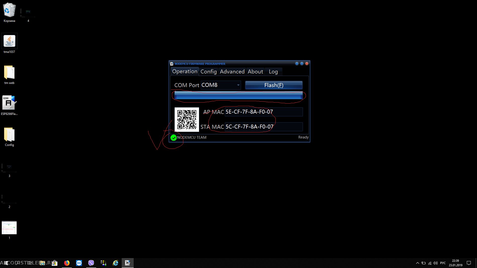

После нажатия “Flash” должны увидеть МАС-адреса и такую картину.
После этого нужно выключить и снова включить ESP8266. Прошивка завершена.

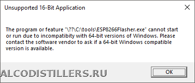

dmytry, в общем - попробовал. Стоит Вин10 x64... При попытке запустить что 64 бита, что 32 бита - винда ругается матом, что данная программа не может быть запущена на этом PC... Финал.

dmytry, попробовал запустить из CMD, который запустил как админ...

d.styler, как будто ты 32-х разрядную пытаешься поставить  :o

Аркадий, а они обе так пишут... Что "64", что "32"... А винда говорит - это 16-бит программка...

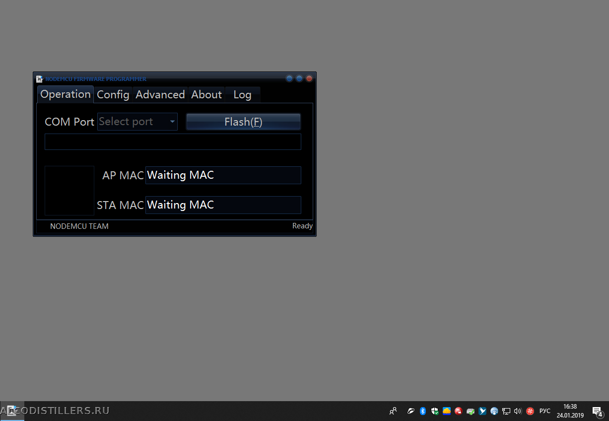

Win 10, 64 бита, домашняя, версия 1803.
Зашел,скачал, запустил.
Прошивать пока нечего, железки в пути.

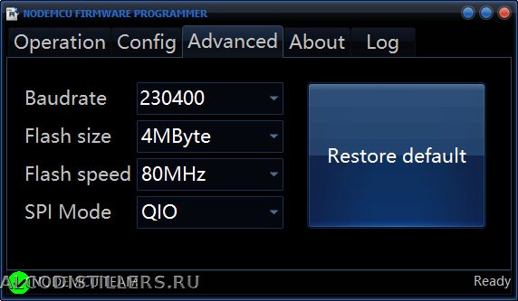

И вот так же желательные настройки:
