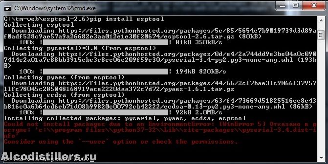

esptool не встал. Win7 32-bit. ошибка
сначала не ставился питон. внимательно изучил процесс установки и проблема решилась.

Re: Как прошить ESP8266 NodeMcu
Александр Золотарев, так пишет же - проблема с правами юзера... Запускай консоль с правами админа и снова пробуй.

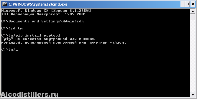

Такс, форточку тоже победил. Теперь шьётся и под линуксом и под виндой.
Опишу некоторые моменты для WinXP и Python2.7.15
Шаг №3
Теперь нам нужно установить esptool.py...  Для этого вводим команду: pip install esptool и enter:
если в ответ мы получаем сообщение:
то это говорит о том, что Python не добавлен в переменную Path.

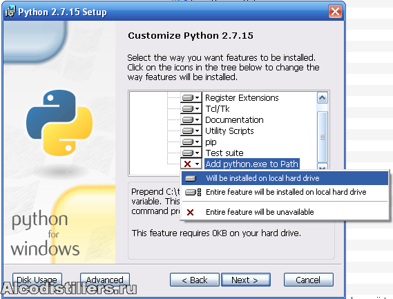

Можно прописать в ручную, но проще удалить питона и при повторной установке сделать этот параметр активным.
В более новых версиях питона эта настройка может выглядеть иначе.
В системной переменной Path должен появится Python
Выполняем Шаг №3.

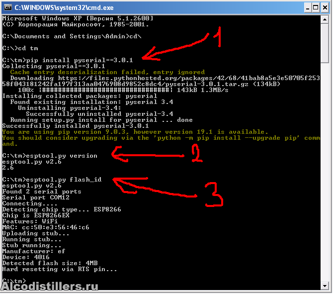

После установки esptool, рекомендую установить pyserial, у меня во всяком случае без этой библиотеки esptool не работал.
И так, в командную строку вводим pip install pyserial
На скриншоте у меня введена команда с указанием версии pyserial, то есть добавлено ==3.0.1 (Стрелка №1)
Теперь можно проверить работоспособность esptool. (не обязательно)
Вводим команду esptool.py serial. Она показывает версию установленного esptool. (Стрелка №2)
Вводим команду esptool.py flash_id. Она покажет порт к которому подключена плата и её данные (MAC-адрес, версию чипа и т.д.) (Стрелка №3)
Всё, теперь можно спокойно прошивать.
