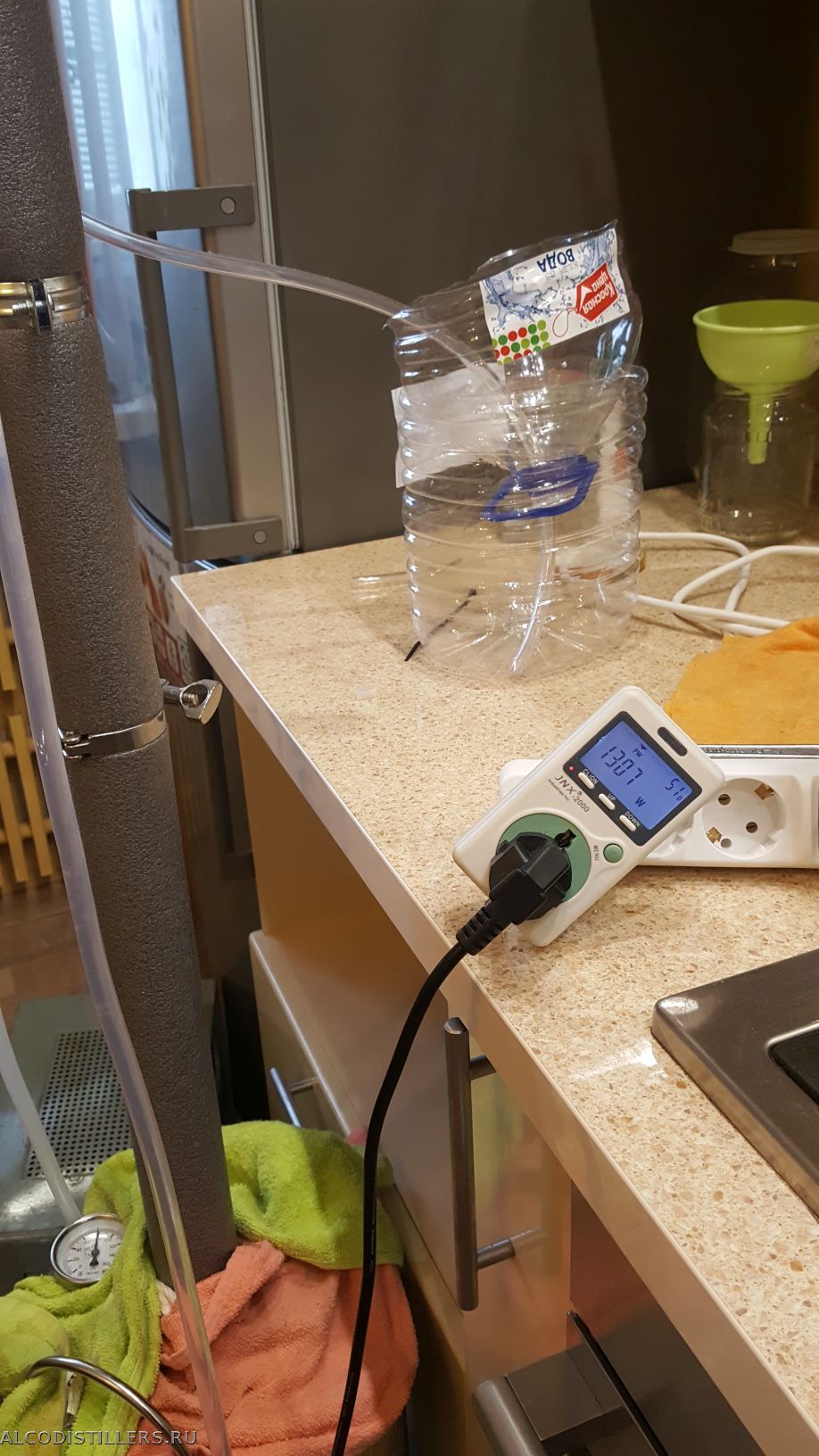

Доброго утра, господа Винокуры!
Сейчас идет процесс запуска РК.
Итак.
Утро началось с того, что нехватило пары мочалок, которые жена экспроприировала на кухню :)
Пришлось в 8 утра идти в магаз, благо за углом, и докупить мочалок.
Потом не хватило шлангов подводки, хорошо что перед этим купил 2 метра трубки, разрезал новую, и с помощью переходников сваял схему охлаждения.
Запустил на полную, индукционка на 1800 ватт по факту, а не то что на ней написано "2000".
Т.к. колонна стоит не так, как раньше стояла БК, то плитка на полу, а значит, нужен удлинитель! Он-то у меня был.. но через 10 мин нагрева он сам стал горячий. ХХХХХХХ китайцы.. :(
Проплясав еще минут 20, нашел с сечением побольше, т.к. он уже не грелся, хотя с виду точно такой-же как предыдущий.
В общем, запустилась, работала на себя, мощу скинул до 1000, флегма возвращается, отбор закрыт, все путем.
Полезли утечки :)
Силикон, мать его, при нагреве расширяется.. в общем, устранил 2 утечки, на ум записал, что надо сделать.
Греемся дальше минут 25.
Начал отбор голов, мне надо 0.450 литра голов. Мощу выставил 1300, воду на дефлегматор зажал так, чтоб на выходе 50-60 ( по ощущениям)
Поставил капля в 3 секунды.
Все путем.
Все на фото. Хорошо, что вчера как раз подошли барбекюшные термометры, так бы я еще и в проводах термометров на 220 вольт запутался :)
Посмотрел на часы.. на мензурку.. и понял, что.. что мне в 16:00 надо быть с котом в кошачьей парикмахерской, а такими темпами я только головы и отберу..
Наверное придется после обора голов останавливаться до завтра, или переносить на завтра стрижку кота.. Персик, зарос, бармалей.. Кота зовут Бубуль-Гум, или Бублик
С температурой на 2/3 колонны непонятно.. почему-то ниже.. Наверное из-за горизонтального расположения, гильза охлаждается быстрее, чем вверху, где гильза стоит вертикально.. нет?

С температурой нижнего, не правильно. Может мочалки плозо набиты. А сравнивал термометры на рабочей температуре, а то может они врут.
59 (2018-12-18 11:43:05 отредактировано alex5sh)
Re: Ваяем медную колонну 35мм/1400 с вертикальным дефлегматором.
bubble-gum, шланг подачи воды зачем пристегнул к дефу? Подогреваешь?  :)
А Бублик и до завтра подождет, сейчас не жарко. По морде вижу, он готов ждать. :D
bubble-gum, воду можно сразу с доохладителя на деф подавать, меньше шлангов будет.
В возврате что-нибудь видно? Непрозрачный какой-то.
60
Термометры в стакане горячей воды показывают примерно одинаково, +/- 0.1
Мочалки.. мочалки в большой царге (1 метр) расположены так:
сверху три медные мочалки, потом две нержавейка. Эти пять мочалок типа "заводские", от БК.
Их как раз хватило напихать сверху до места впайки ниппеля термометра.
Дальше вниз идут 7 мочалок из магазина.
Ну и нижняя царга (0.45 метра) из нержавейки, в ней мочалок штук 6, точно не помню.
В следующий похож в Ашан куплю еще десяток мочалок, заменить все чтоб одинаковые были.
Шланг подачи воды и возврата пристегнуты, чтоб не перегибалось. В будущем что-нибудь надо сделать, что-бы не перегибалось. Либо напаять уголки на трубки, либо еще что.
С подачей воды на деф через холодильник понял, я так думал, но сначала решил попробовать раздельно, посмотреть как они справляются с погоном.
Сейчас вижу, что холодильник такой длины на РК в принципе лишняя вешь, если только не сделать модернизацию в БК или дистиллятор. С него вода в капельном режиме идет. Во всяком случае при отборе голов.
Возврат конечно есть.. это силикон мутный..
Стекло конечно лучше.. На уровень стекло приспособил, на возврат что-то придумывать надо, слишком малое расстояние.
