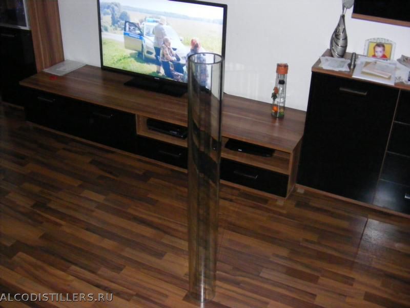

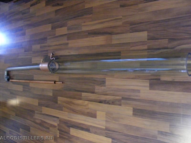

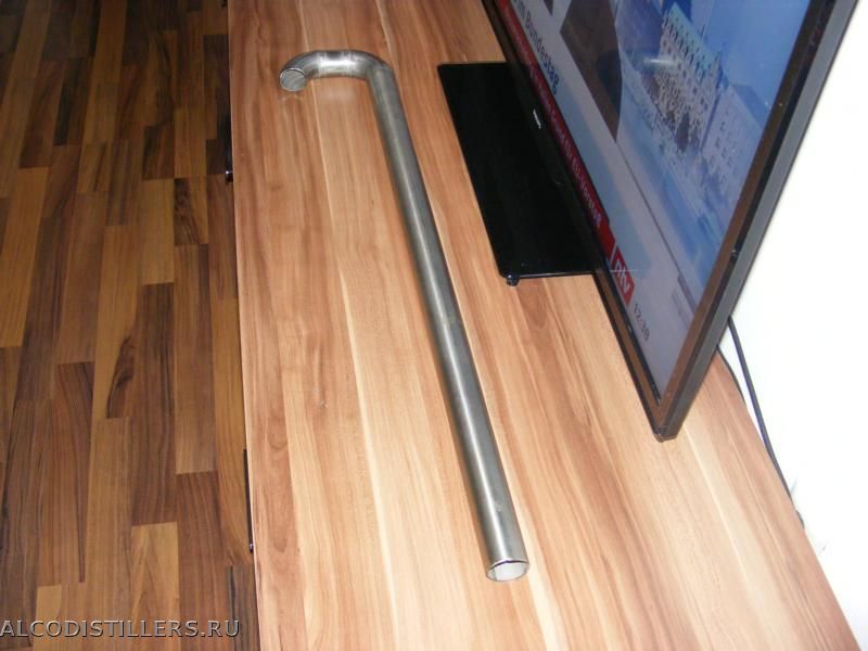

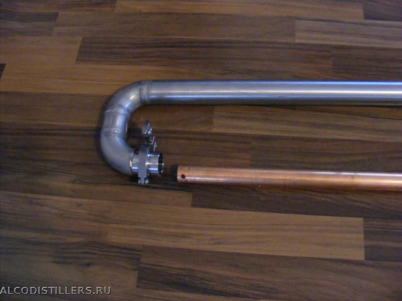

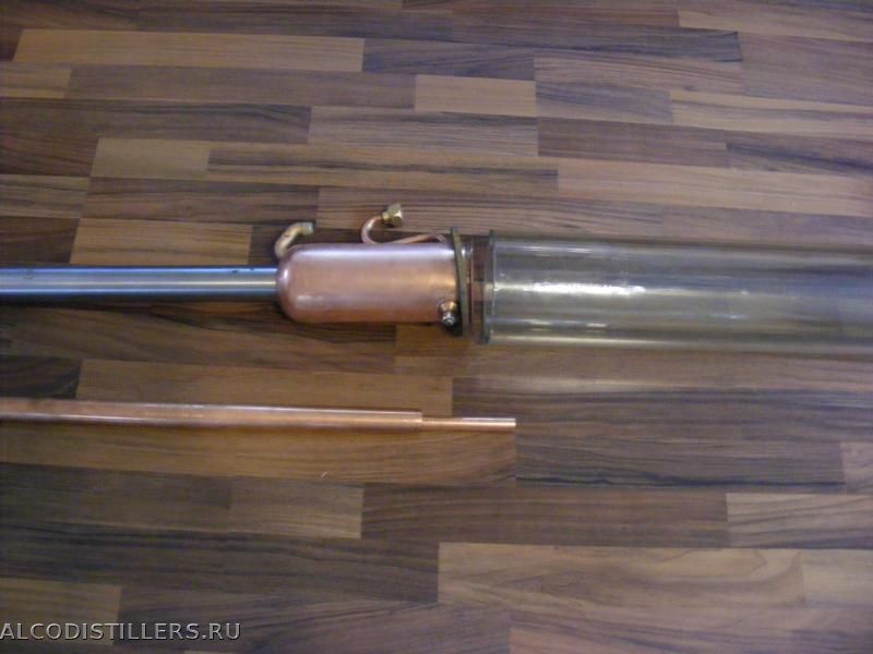

Имеются следующие вещи:
Стеклянная труба: Длина 120см, нар.диаметр 13см, внутр. 11см. Соответственно толщина стенки 10мм. Не великовата?

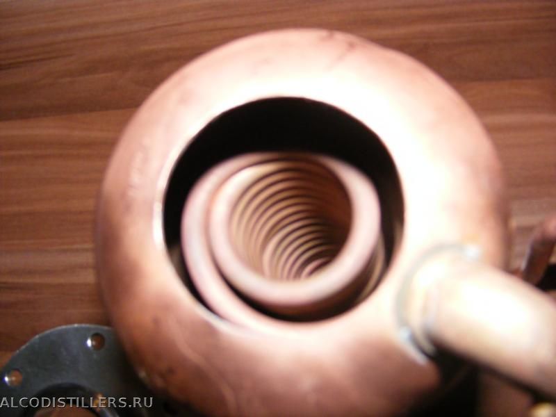

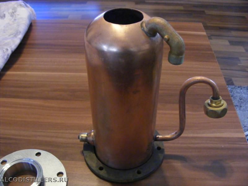

Медный колпак в который я намотал и впоял 5,5 метров медной трубки диаметром 6мм. По моим понятиям должен не плохой дефлигматор получится. Что думаете на эту тему?
Труба из нержавейки внешний диаметр 43мм. Намой вгляд надо укоротить так-как после дефлегматора никаких ректефикационных процессов не происходит. Так ли это?

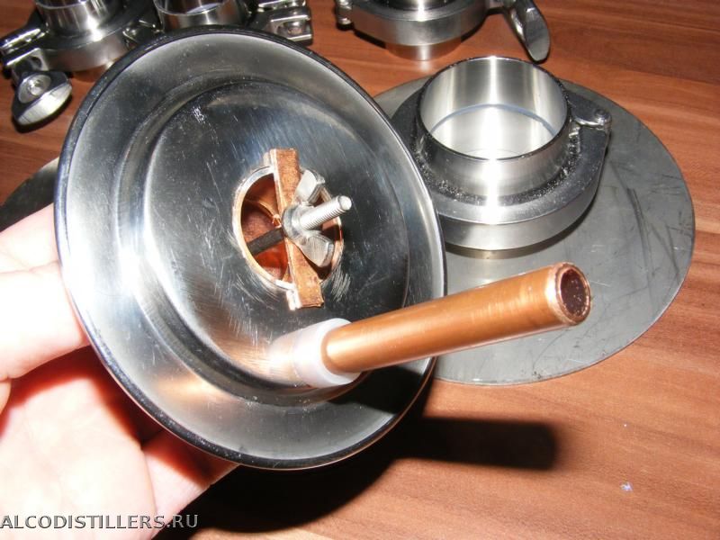

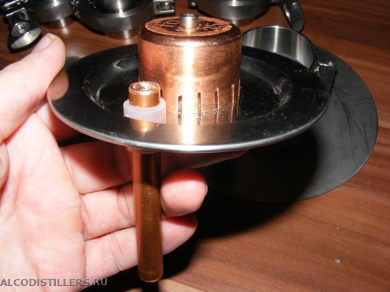

Сделал пробную тарелку с одним колпачком. Будет ли работать такая тарелка?
Внешний диаметр тарелки 106мм. Получается зазор между тарелкой и стеклом 2мм. Как герметизироват?
Думаю крепить всё это безобразие на клампы.

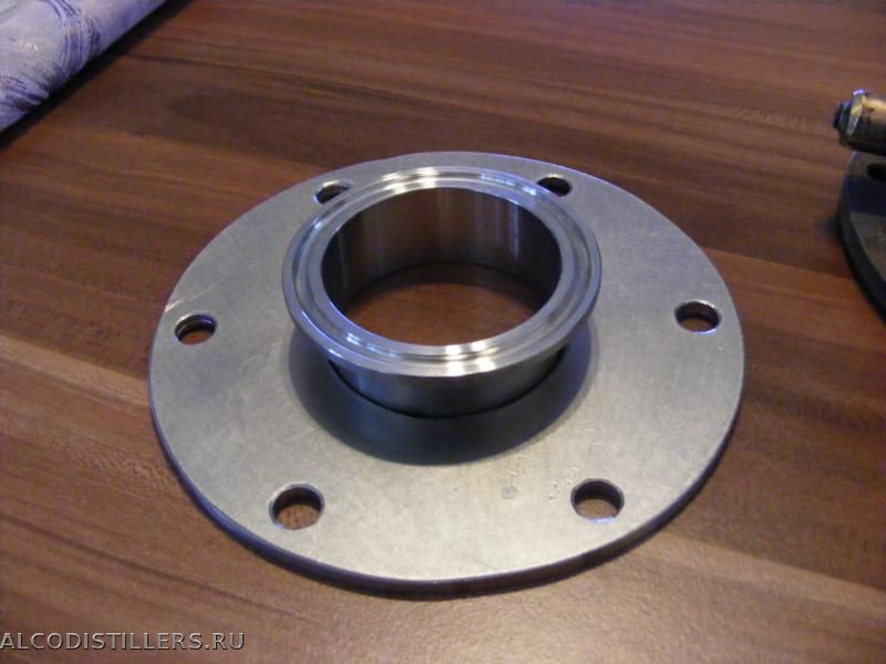

Флянец под дефлегматор вырезал, осталось сделать ещё два для стеклянной трубы и вварить клампы.
Думается нужно читать и читать. Потом осмыслить опыт, представленный на форуме. И только потом переводить материал и деньги.
Это что за конструкция такая?

На какую мощность собираетесь делать дефлегматор? Где расчеты?

Дефлегматор расчитан на 5кв. Расчеты делал на страничке у счастливчика.

Stöpka, тут, короче, такое дело. На тарелках почти невозможно получить хорошее разделение (при разумном количестве тарелок).
Т.е. для того, чтоб более-менее загнать сивуху в хвост, надо минимум 93-94% на выходе, 12 ФТ для этого может оказаться мало. Если хочешь встать на классические рельсы, то 12 ФТ -много, достаточно 4-8, но путь этот очень тернистый, и начинать надо не с колонны, а с браги и анализов.
По тарелке много умного не скажу, но на первый взгляд мне не очень нравится диаметр слива с тарелки. Не понятно, как эта конструкция будет фиксироваться по вертикали, и как дела с гидрозатворами в колпачках и сливах с тарелки. Еще интересны проходные сечения паропроводов в колпачках.
Для твоей трубы надо 4-6кВт на мой взгляд, они есть?
Ну, и много сырца на один цикл, т.к. емкость тарелок огромная, тем более их 12.
