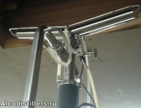

Что это за приспособа такая интересно? Вот эта что на фото диоптр с насадкой?

Совершенно верно. Диоптр с медной насадкой.  Работает как фильтр с укреплением.
Этого мне достаточно чтобы получить спирт 93-92% из зернового дистиллята.

Ну 93-92 это далеко не спирт на мой взгляд. Да и всю конструкцию колонны не видно, соответственно непонятно что за оборудование и как работает

Это доработанная тора с диоптром 300 мм, медная насадка с пол кило. Не давно поставил клапан на
отбор со своей автоматикой. На рисунке его еще нету. Вещь хорошая! Теперь никаких танцев с бубном.
