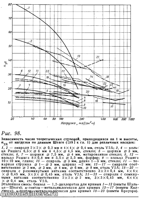

При использовании колонн для домашней ректификации на мой взгляд лучше подходит Крель чем Стабников. Для оценки разделяющей способности у него есть хороший график: ![]()
Испытатели эти сведения получали именно на лабораторных колонках. У нас разделение будет хуже в силу ряда причин (нет дополнительного подогрева в слое изоляции, не выдерживаем режимы стабилизации, сложные многокомпонентные смеси, отсутствие распределителей флегмы).
Что в этом графике хорошего? Какая из 23-х кривых нам подходит?
каждый, кто работал на колонне, захлебывал ее. А значит и режим эмульгации перед захлебом получал
Люди в лабораториях, имея на руках хроматографы, не нашли роста разделяющей способности лабораторных колонок до 6-ти раз... Вам не кажется это странным? На некоторых типах насадок действительно улучшается разделение на предельных нагрузках (что и видно из графика), но никак не в разы.
Для мочалок конечно не подходит, для других насадок можно прикинуть результат.
Тогда зачем этот график, если 99% форумчан пользуют мочалки?
