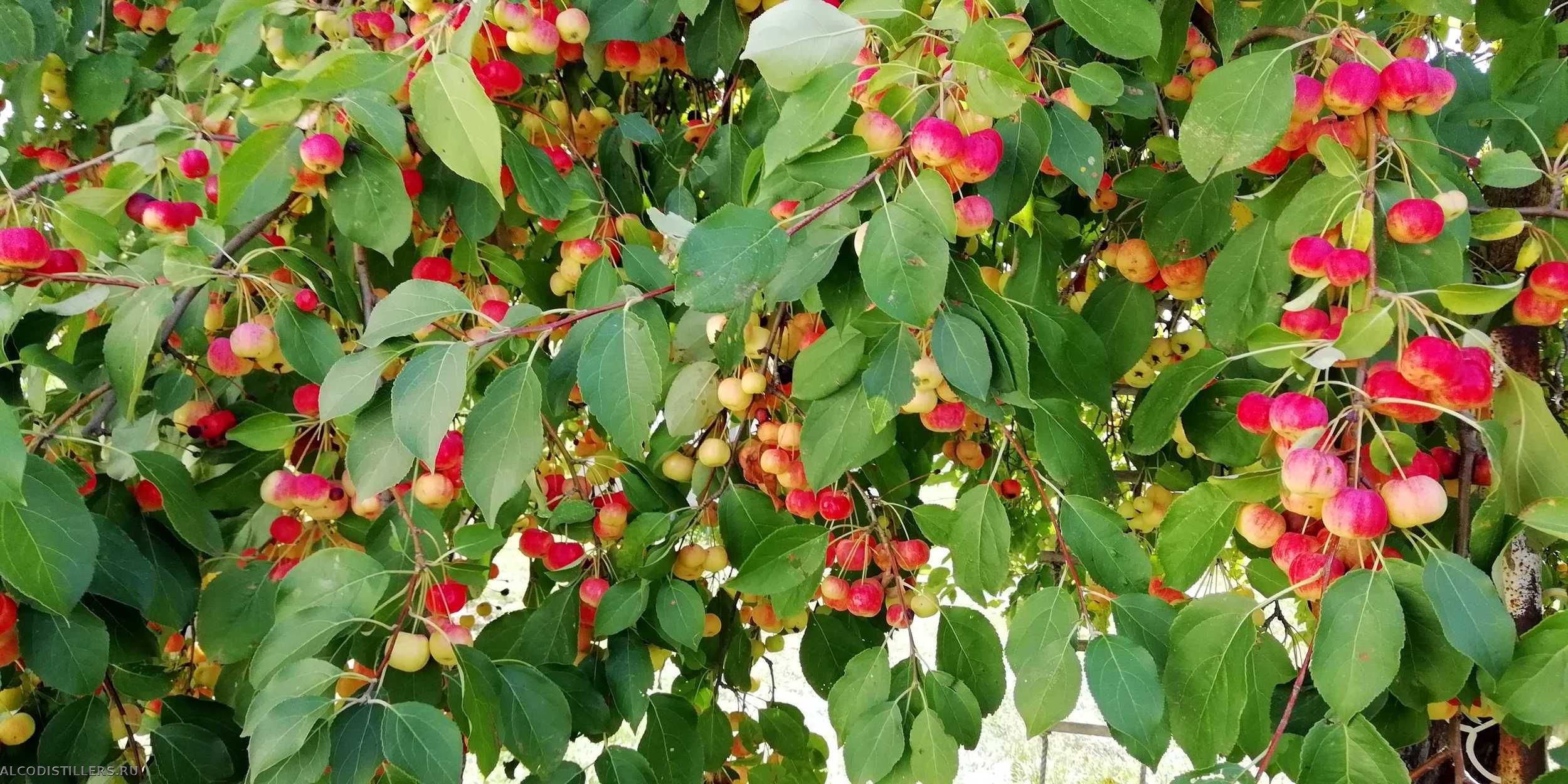

В этом году случился невиданный урожай китайки.
Сахаристость 16 БРИКС.  Надо ли добавлять другие сорта для кальвадоса, или можно обойтись одной китайкой?

Вот. Пытаюсь загрузить фото китайки
О! Получилось!

Николай М ©:
Кислые яблоки дают больше ароматов. По понятным причинам. Но сахара в них мало. По этому миксуют кислые со сладкими яблоками. Терпкие добавляют в сидр или вино для прочности (что б в уксус не перешло).
В принципе можно взять китайку и не парится с сортами и добавить сахар для большего выхода спирта.
Разные сорта яблок дают разную ароматику . В конце концов можно по итогу спирты купажировать. Так даже проще получается.
