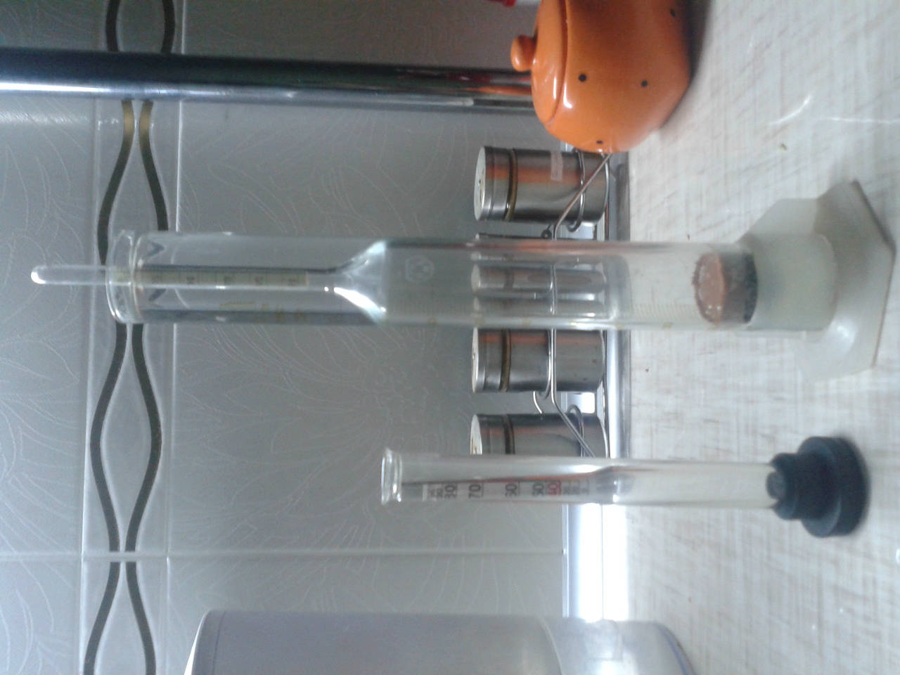

сахарная брага, уменьшил газ отбор пошёл 94%, пока без танцев и бубна))) Дрожжи спиртовые, опять не загружается фото

Китай пищевой десятые показывает, после пайки колонны, залил в куб воду и закипятил, на градуснике в верхней части колонны температура бала 99.9 , пока я ему доверяю
Сходил посмотрел температура 75.4 процесс идёт
Sasha.Boyko, пофиг абсолютные значения. Если есть возможность, каждые +0,1С лучше в разные банки собрать. Как стабильно вверх поползет, можно сворачиваться.
Спс, понял
Придушил температуру дефом до 74.6* отбор 3 капли в секунду крепость 95.5%, доволен как слон)....))
