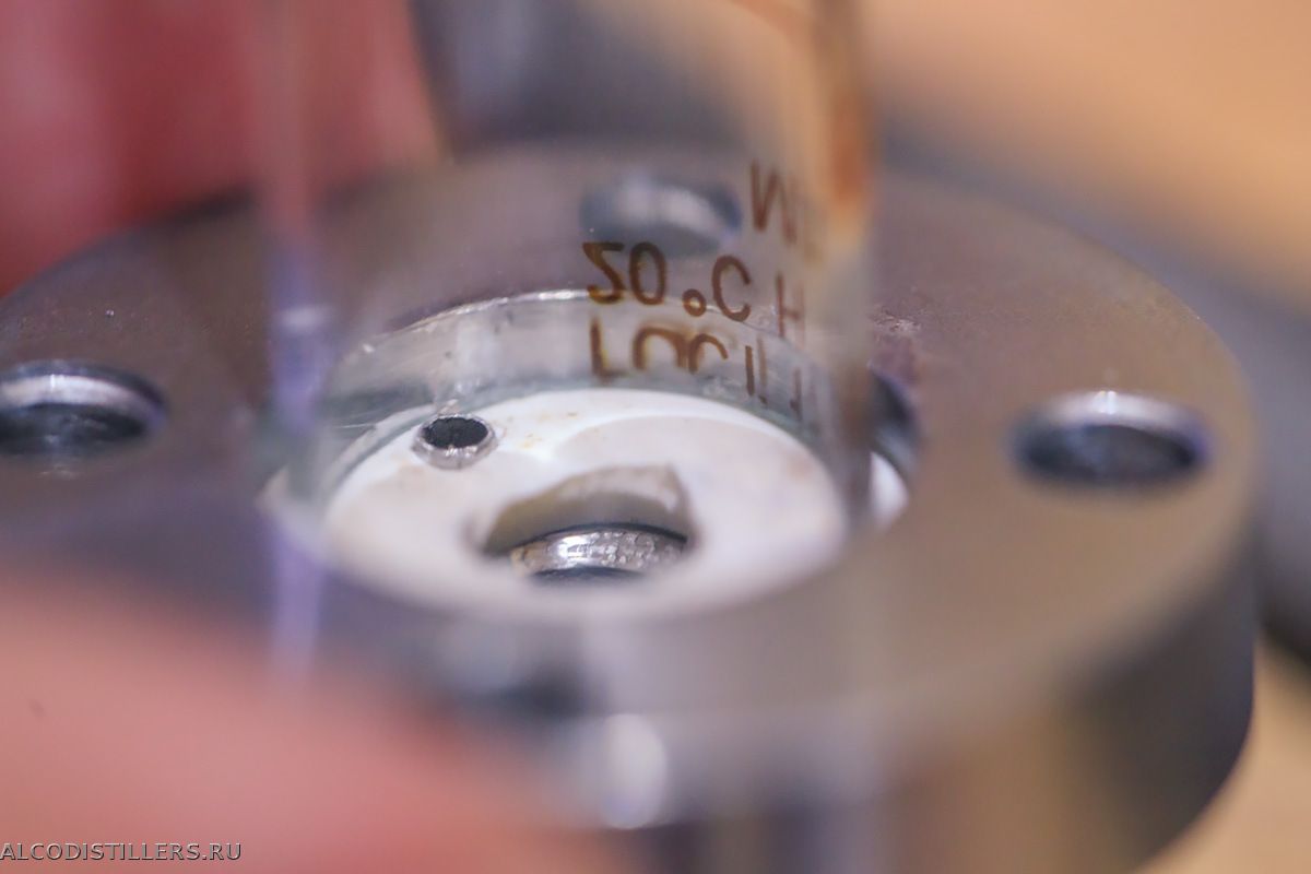

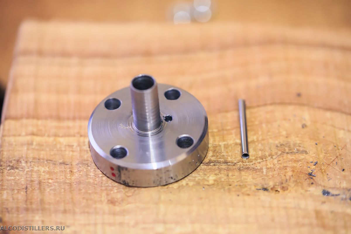

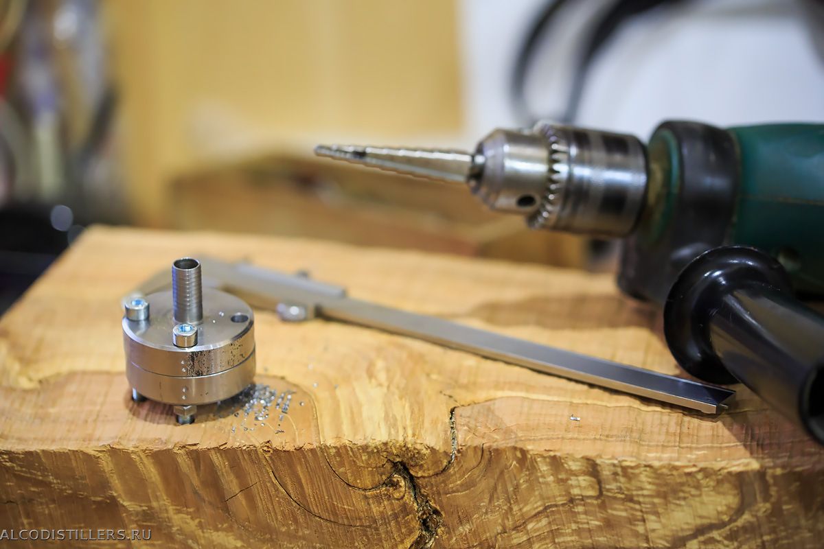

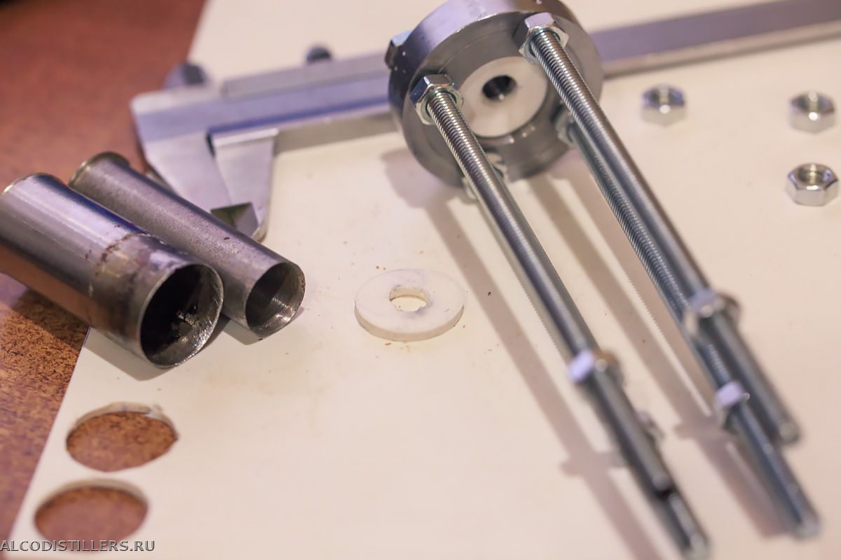

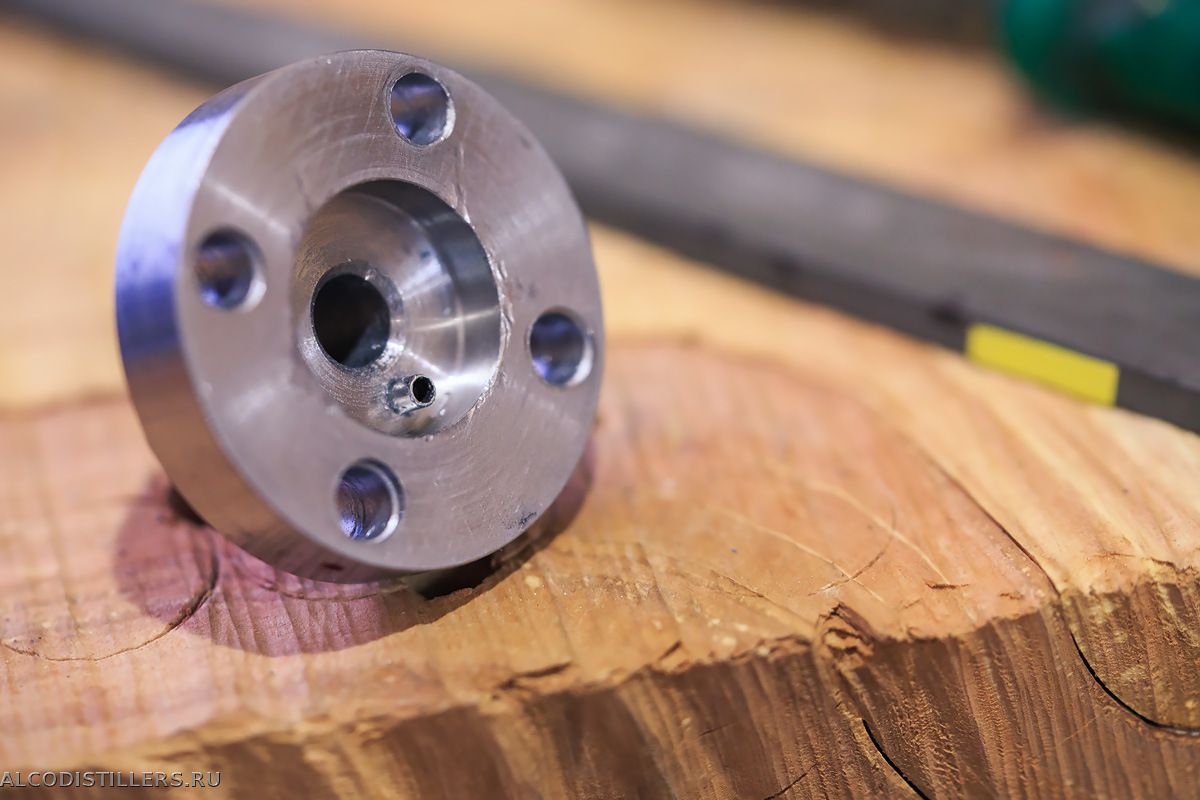

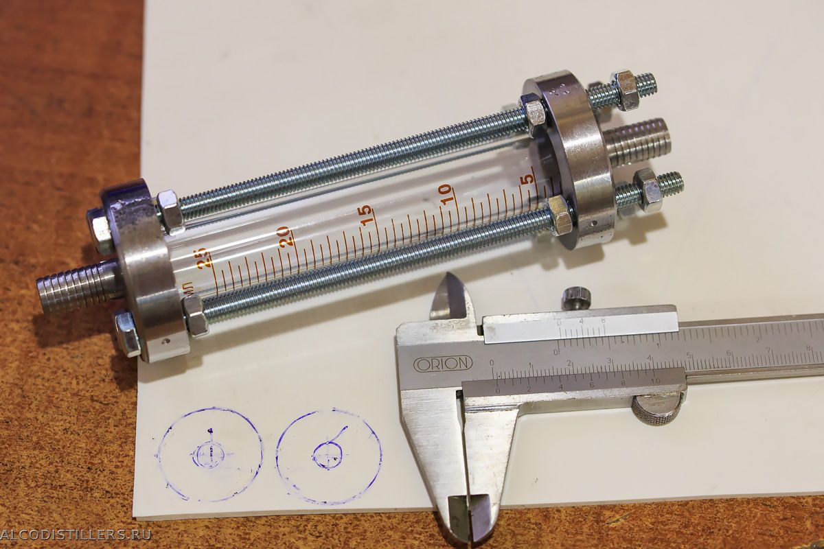

Почти доделал капельник. осталось подобрать иглу на вход. думаю от бабочки, с белой канюлей (1.6 наруж, 1.3 внутр диаметр).
флянцы точил из нашей нержи, магнитится. сверлится легко, не как импортная немагнитная.
шпильки обычные болты, нержи не нашел на них.
силиконовый коврик- в самогонном магазе 400 с лишним рублей загнули за лист примерно 50*50 см и 3 мм толщиной. мародеры.
вырубник обычная трубка из какой то телескопической фикни.
ТСА. пригодился старый Ph метр с разбитой колбочкой. второй щуп- нержовая гильза)
сверлим. трубка четко 3 мм диаметром.
запрессовалась очень туго. точно не вылетит.
примерил колбу, вроде не должна лопнуть при нагреве, зазор есть.
в сборе. осталось поставить иглу на входе, чтоб каплями лилось а не по стенкам.

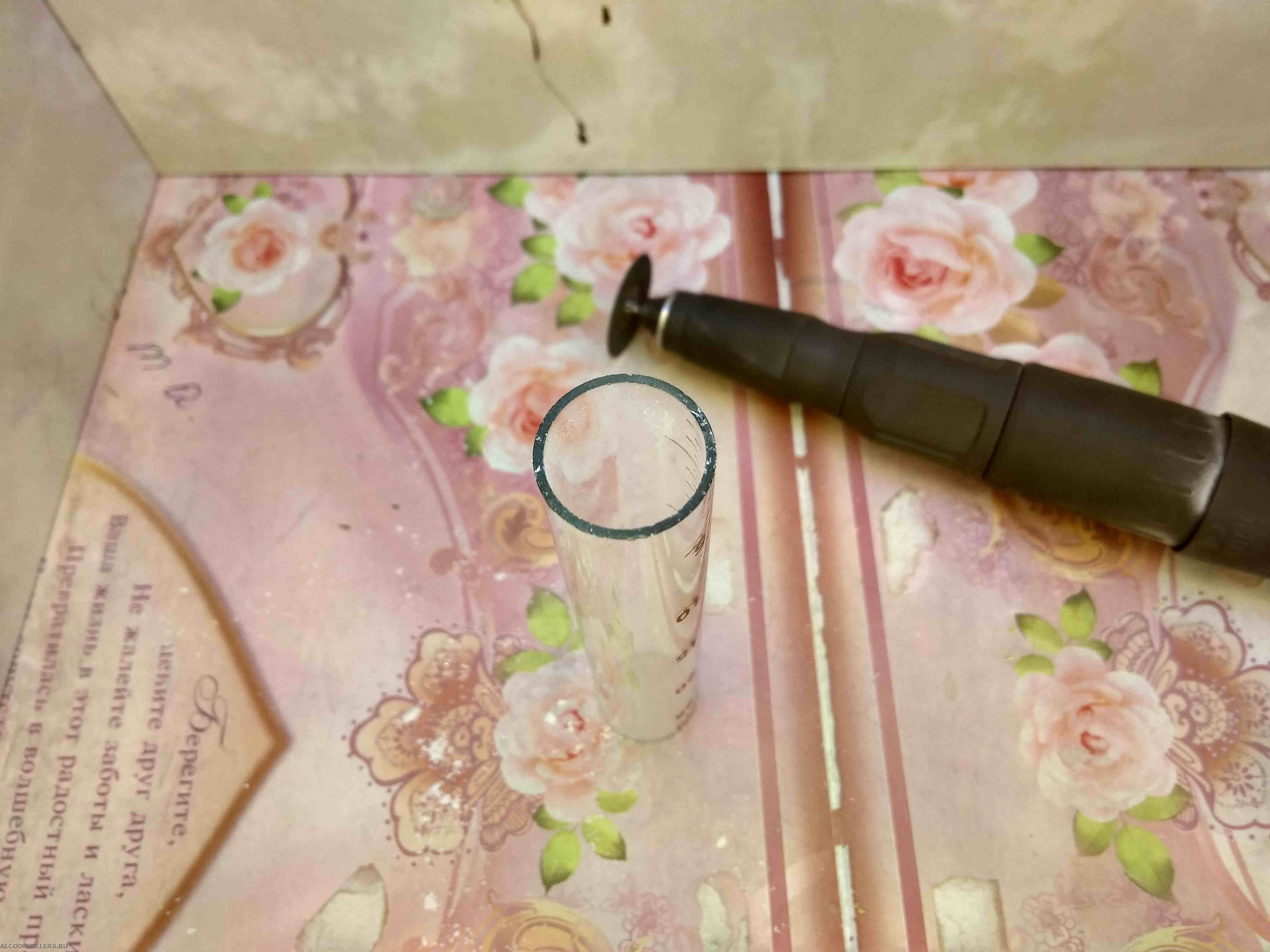

колбу пилил бормашинкой с алмазным отрезным диском. продается диск в любом ювелирном магазине. стоит копейки.
торцевал этим же диском.
Это нормальная цена, тем более 3 мм.

Aleksandr.Vakidzashi, это нормальная цена.
Я купил лист 400х400х8 за 2100. Прямо с производства, во Владимире.
Можно было использовать силиконовые формы под выпечку, они дешевле. Я старенькую у жены конфисковал и использую под свои нужды. Хорошие прокладочки получаются.
