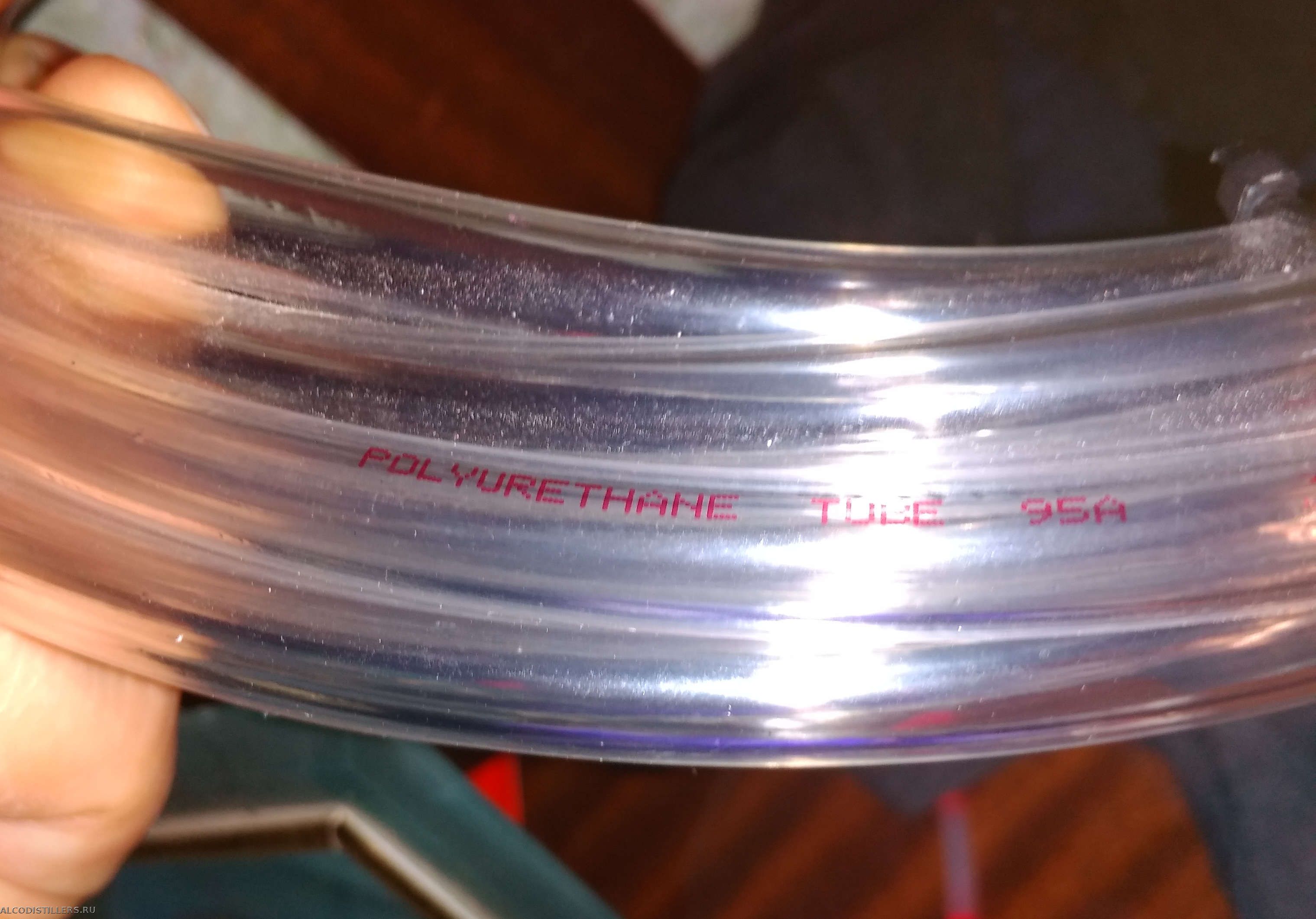

Aleksandr.Vakidzashi, из какого материала трубка между краном и клапанам? Не ПВХ случайно?
Не ПВХ случайно?
это полиуретан.

полиуретан
К спирту инертен?
покажет только время, кто то говорит, что не стоит на спирте. нагуглил вот что- Очень быстро они разрушаются при воздействии ацетонов, азотной кислоты, соединений, содержащих большой процент хлора (соляная кислота, жидкий хлор), формальдегида, муравьиной и фосфорной кислоты, скипидара, толуола.
это полиуретан
Забудь и выкинь... кстати, если реальный полиуретан, он как резина станет тянуться и растворится со временем от спирта. Скорее всего это ПВХ, что тоже нафиг не нужно.
Aleksandr.Vakidzashi, в довесок к сказанному, трубка полиуретановая рабочая температура до +80 гр.Ц.
понял. это времянка, пока диоптр не сделан.

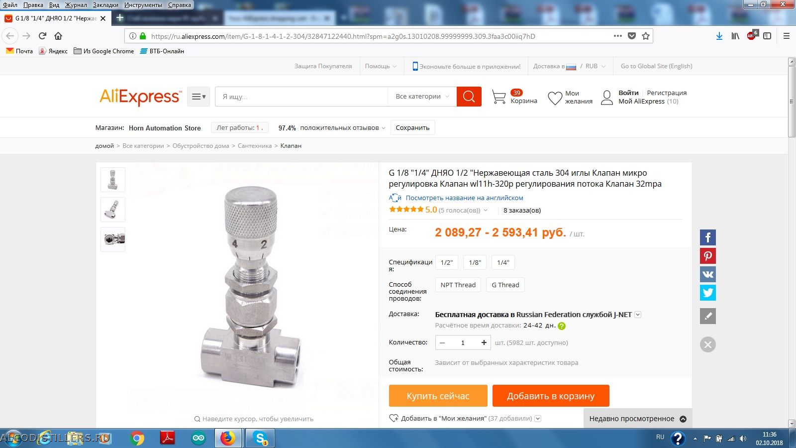

Вариант есть без него, но надо очень точный кран без люфта и проградуировать поворот вентиля. Вот только нет таких вентилей.. я по крайней мере не видел вменяемых.
Есть, но дорого.
Кто нить такой проверял? А так да походу самое оно для нас, прямо руки зачесались...
al, добавил в "мои желания" на али. Раньше таких не встречал.
Осталось договорится с жабой.
