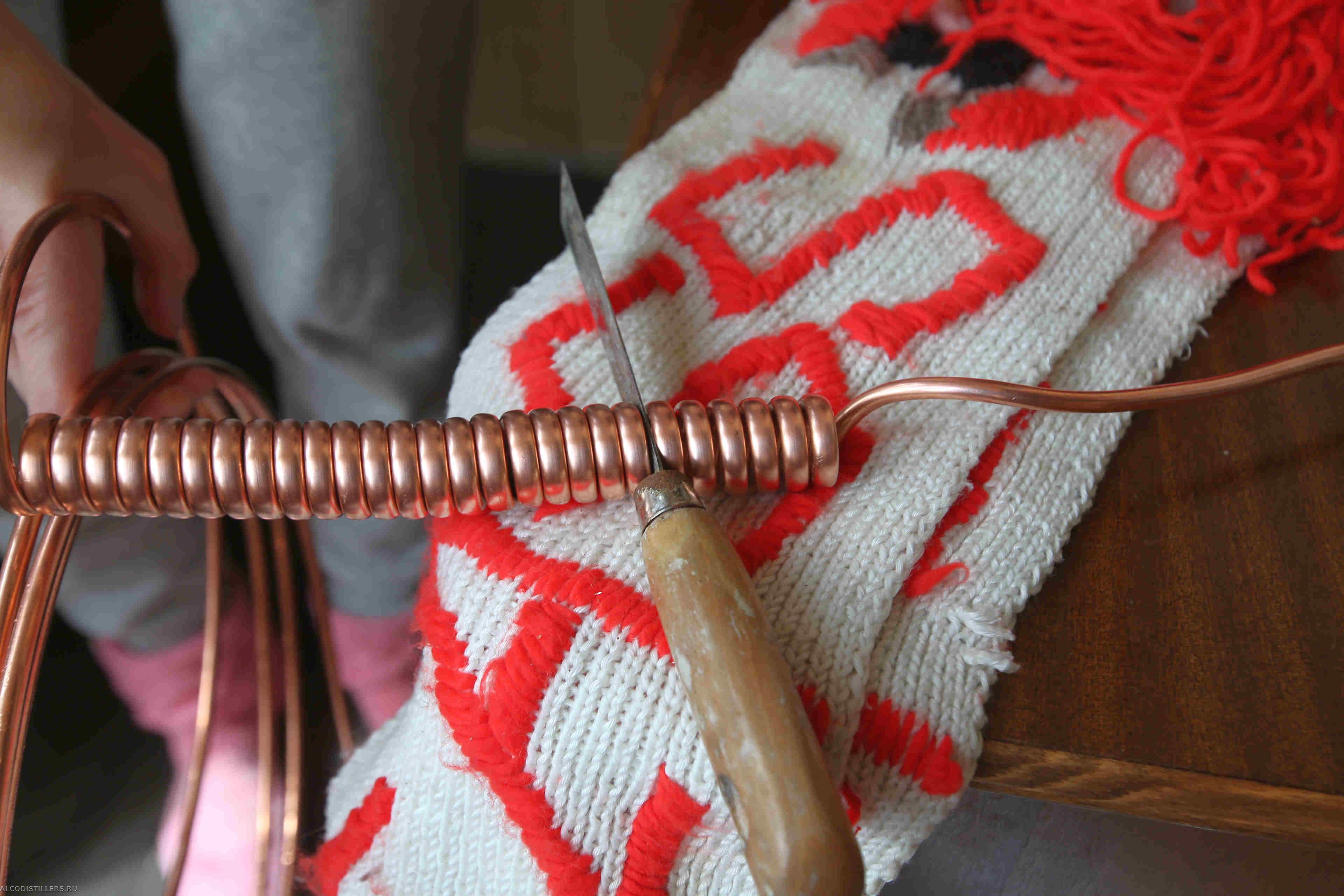

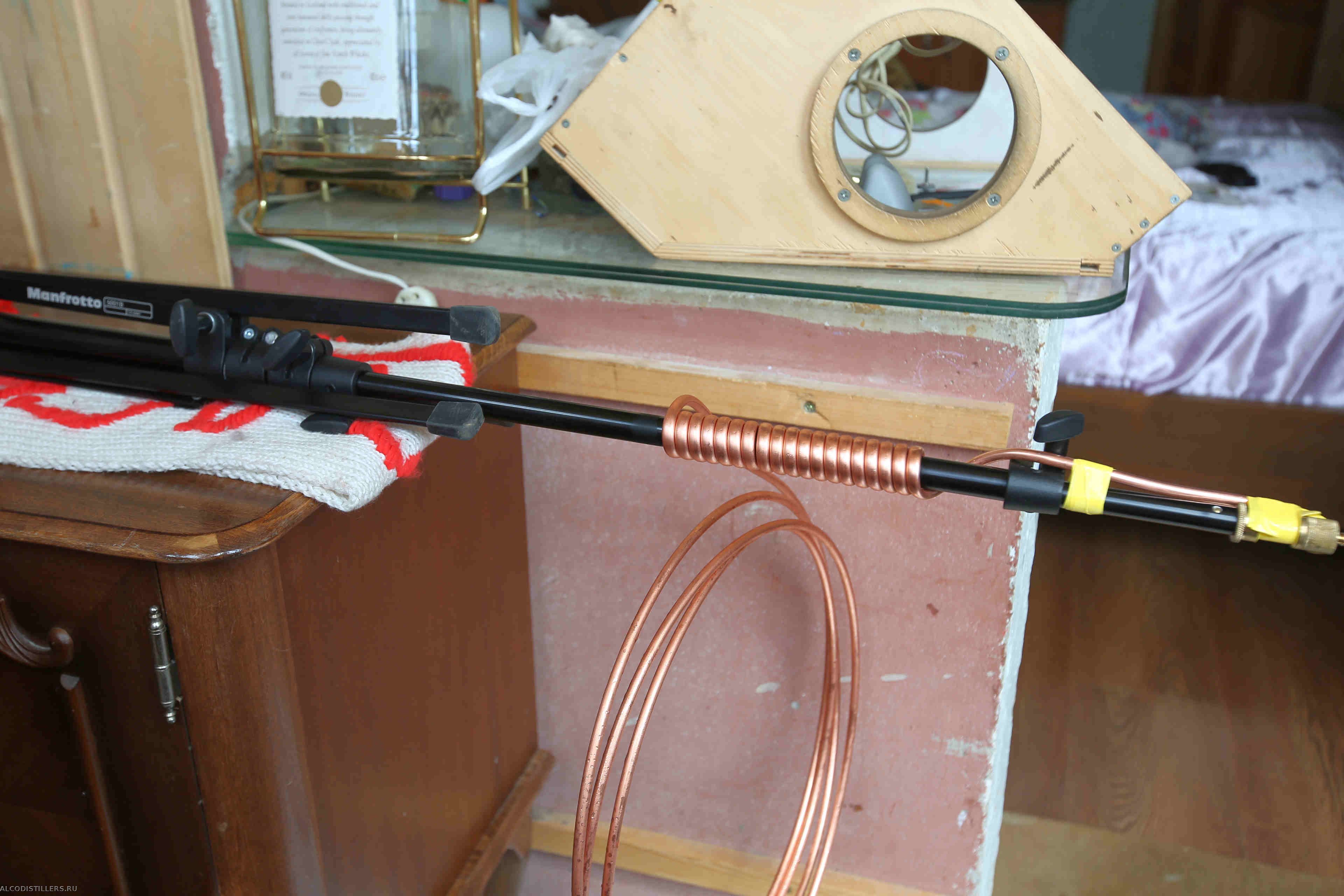

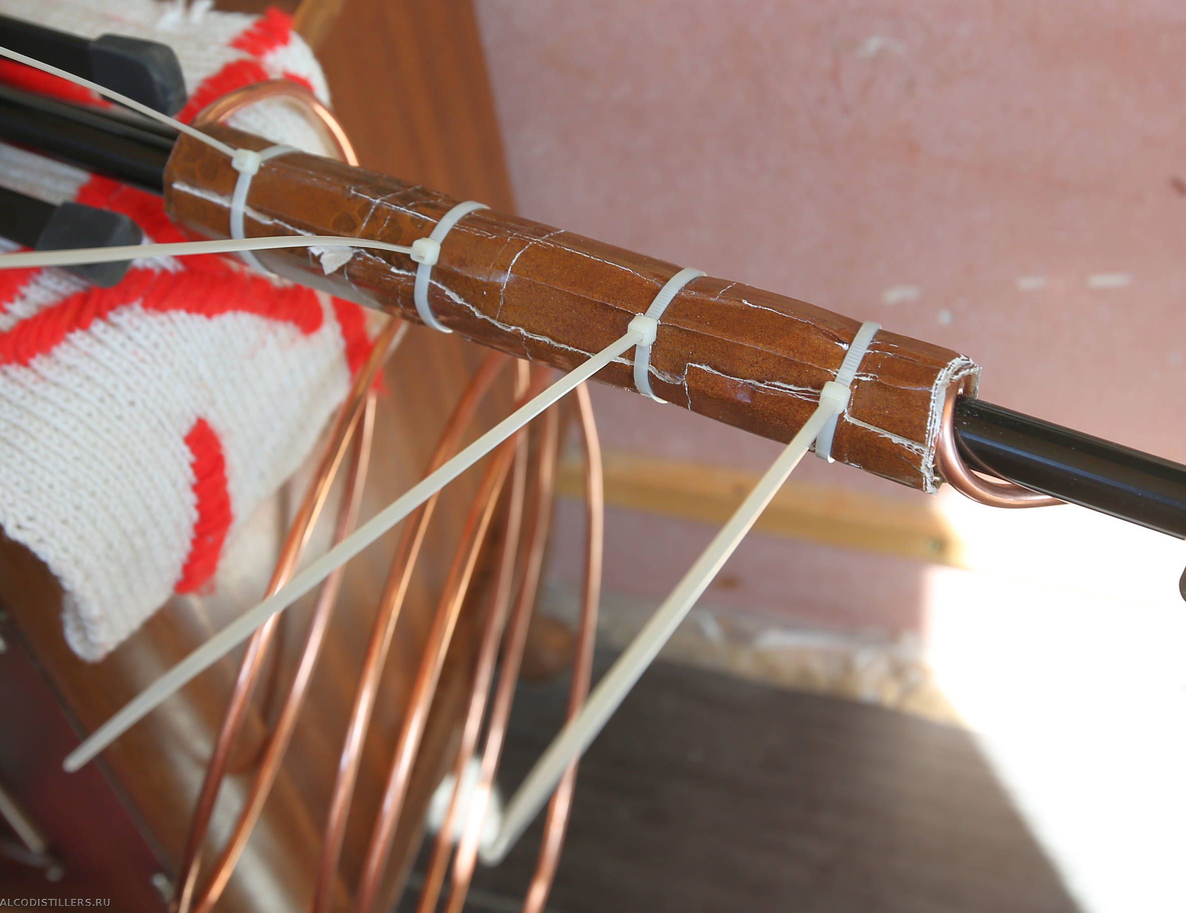

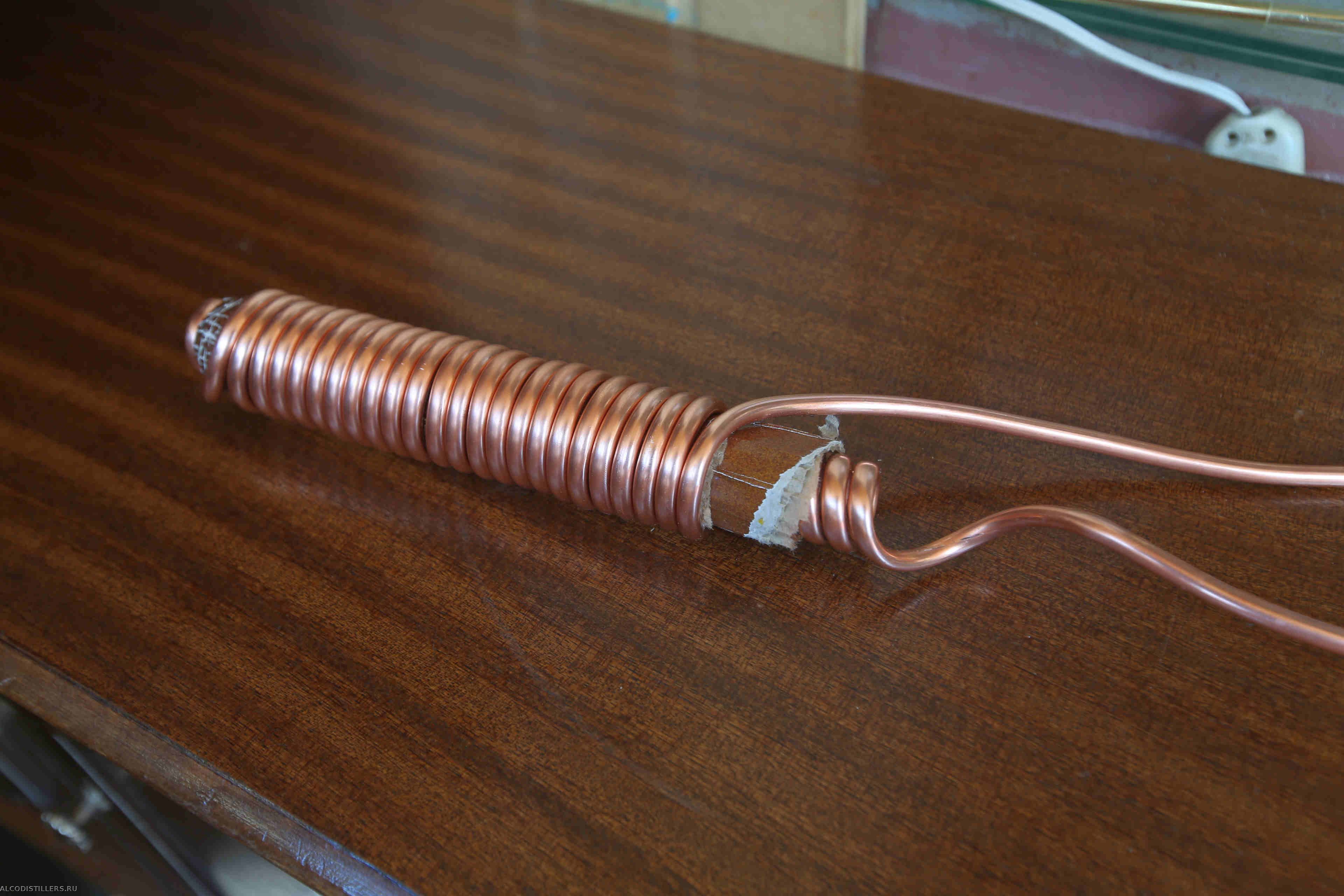

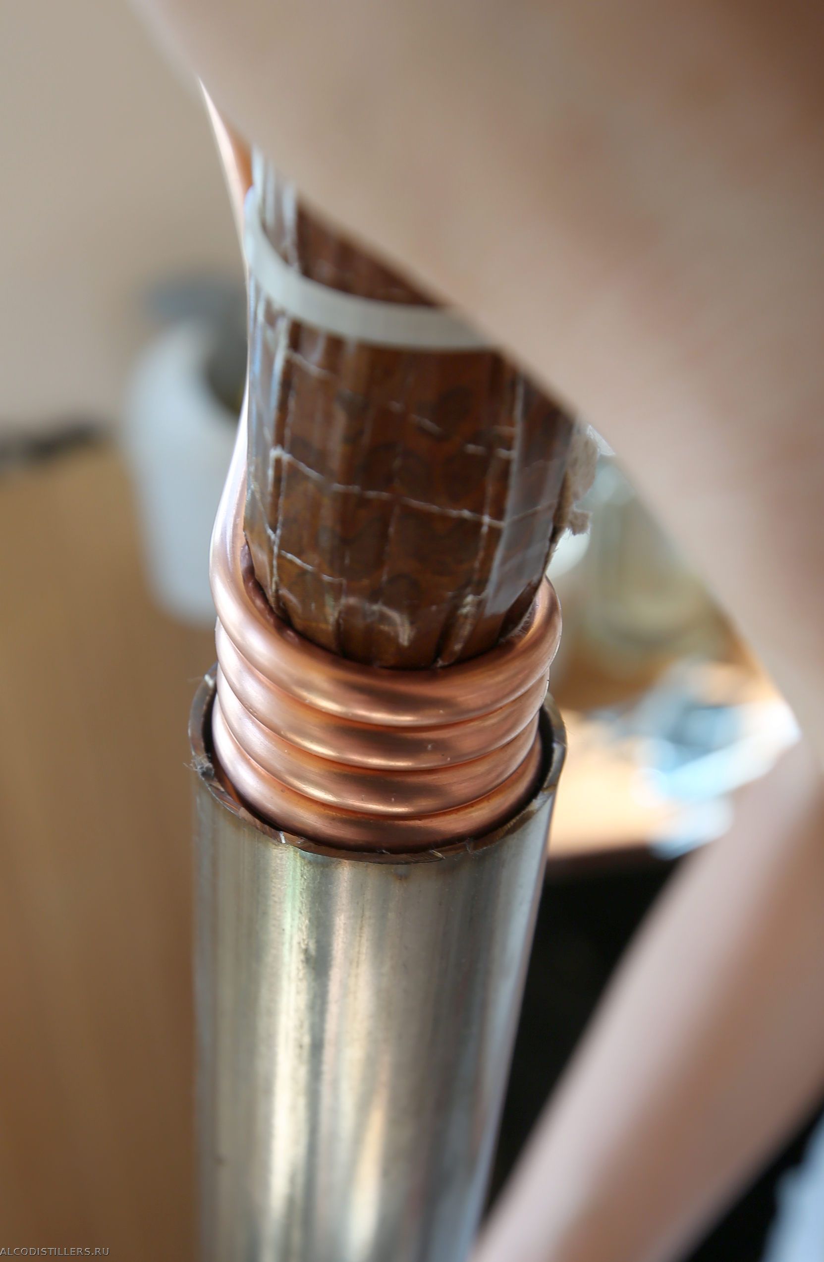

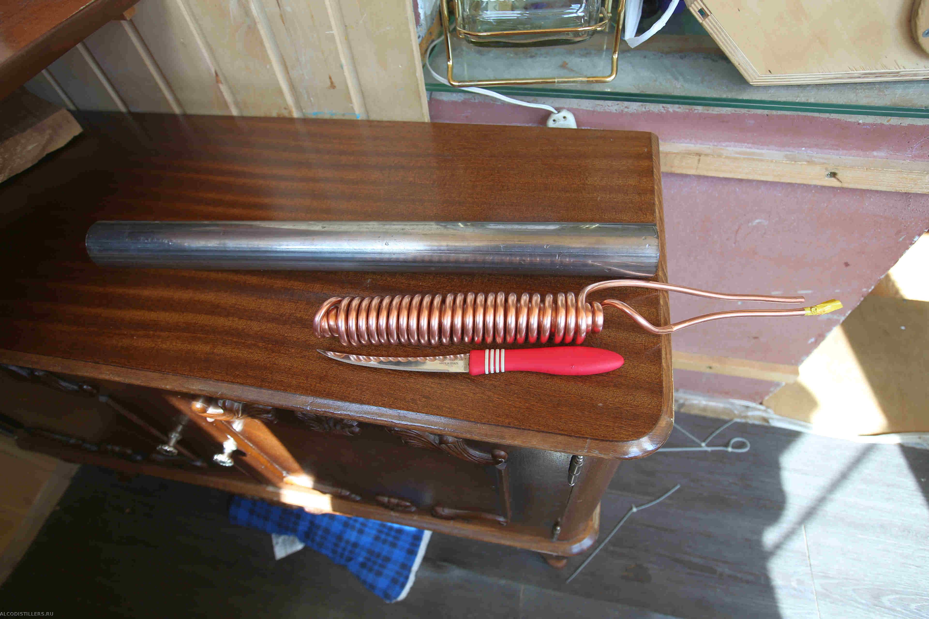

Re: Стаб колонна нерж 45 труба
ну вот и намотал димрот.в качестве оправки послужил телескопический фото штатив манфротто . секция с трубой диаметром 16 мм. 6 мм трубка с замороженной водой. на второй ряд намотал картон, который потом надрезал по виткам ножом с серрейтором и вытащил как по резьбе после раздвижки витков. сначала была идея вымыть картон керхером, но поленился идти до него. в трубу 42 входит с зазорами по миллиметру-два.
да, кстати, вспомнил. когда пришла идея размыть картон керхером, промелькнула мысль, типа, жаль, что не мотал вместо картона туалетной бумагой. рулон 20 р., толщину намотки регулировать идеально, размокает просто моментально.

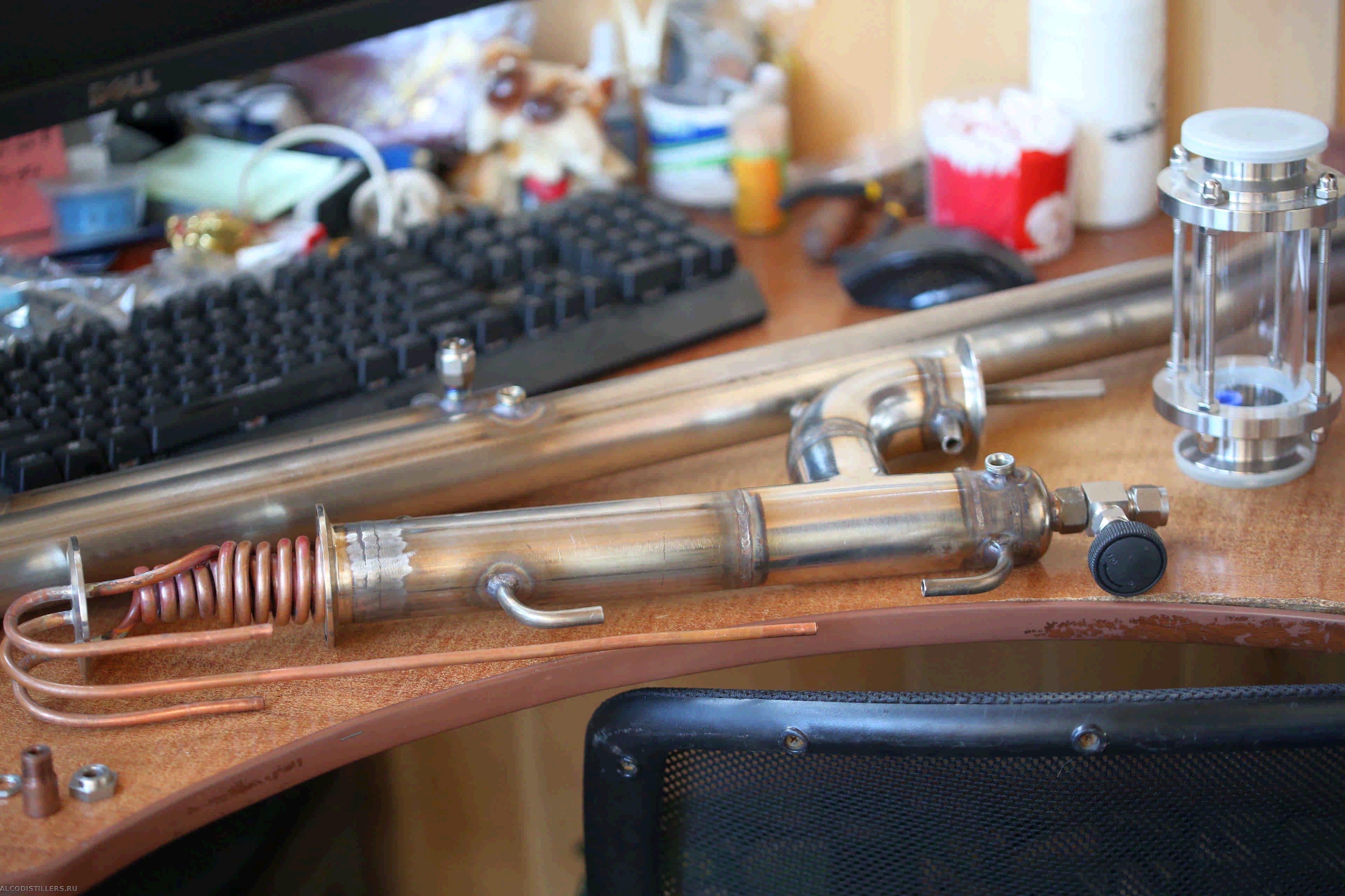

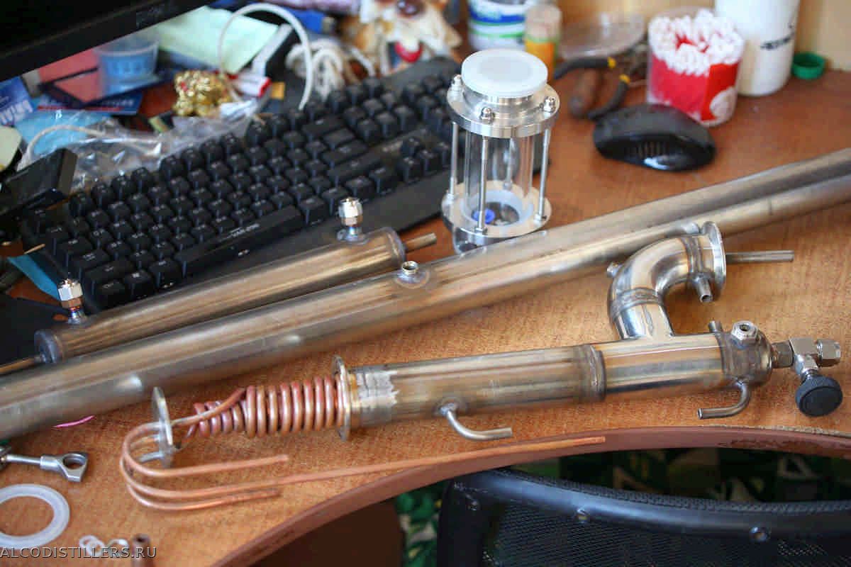

ну вот наконец колонна сварена) осталось по мелочи- на димрот и тса припаять быстросъемы и полирнуть швы для эстетики.
Aleksandr.Vakidzashi, гидроуровень неправильно сделан... ничего в нем не увидишь. Нужно было нижнюю трубку в самый низ опускать. Уже стописят раз об этом говорили.
77
Danil, Эт точно. Это потому как не понимают зачем он нужен.
На чертежике нарисовано правильно https://alcodistillers.ru/forum/uploads … 5CqORw.jpg
А сделал наоборот  *DONT_KNOW*
тьфу, в самом деле. мой недосмотр. переделаем нижний отвод. и ведь даже не заметил. спасибо.
Aleksandr.Vakidzashi ©:
На димрот, понятно, быстросъёмы нужны.
А на ТСА то зачем ?
Нескромный вопрос - зачем такая длинная ТСА ?
80
на тса не успел ещё обрезать трубку, паял из остатка. быстросъем на неё нужен, т.к. у меня баночка под неё планируется в отдалении. с несъемным потом мыть все это не оч удобно.
