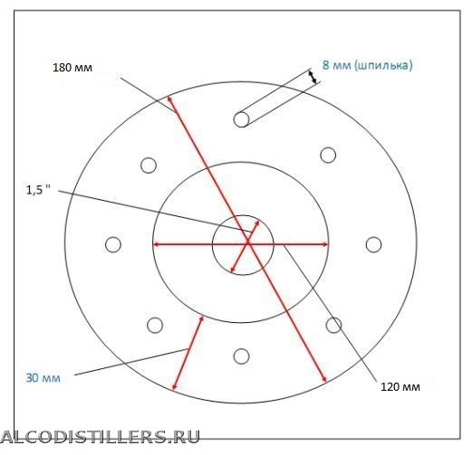

Засомневался я по поводу куба 15 л. Есть нержавейка:
- 1 мм на стенки и дно;
- 4 мм на крышку и верх.
Размеры:
- высота - 400 мм;
- длина и ширина - 350 мм;
- объем - 49 л (2/3 - 32,7 л  браги);
- диаметр отверстия в кубе, под крышку - 120 мм;
- диаметр крышки - 180 мм с привареным по центру длинным клампом для царги;
- 8 болтов с резьбой М8 под барашки.
Вид сверху:
    size: 36.29Кб type: jpg
А в чём сомнения? Нерационально придётся использовать лист 1мм нержавейки?
Кстати, рекомендую обечайку делать не в виде призмы, а цилиндрической (пусть даже не идеально цилиндрической) - объём увеличится процентов на 20 (при том же периметре 1.4 м и высоте 0.4 м - 62 литра против 49). 1 мм относительно легко гнётся.
45
Re: медная колона shevchyk с наклонным дефлегматором
shevchyk1979, получится вполне удобный комплект. 50л для браги или если много сырца, 15 для сырца малыми партиями.
180 это избыточно, достаточно 160. При 180мм силиконовую прокладку придется большую отливать.
46
Цилиндр не получится, нержавейка кусками.
Куба на 15 л нет, он был в плане.
Я думал один куб на 49 л, но люди советуют 2 на 49 и 15.

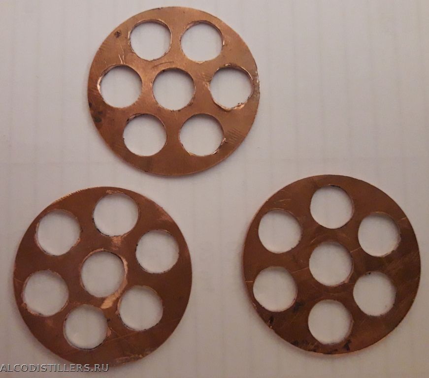

Сделал многотрубник на дистилятор:
В 35 трубе длиной 500 мм 7 трубок 8 мм по 400 мм.
    size: 179.24Кб type: jpg
    size: 242.06Кб type: jpg
    size: 241.82Кб type: jpg
    size: 359.41Кб type: jpg
49
shevchyk1979 ©:
С двумя заглушками на первой фотографии понятно. А третья, надеюсь, разрезана пополам и половинки припаяны так, чтобы создать завихрения внутри многотрубника?...
50
Да именно так.
