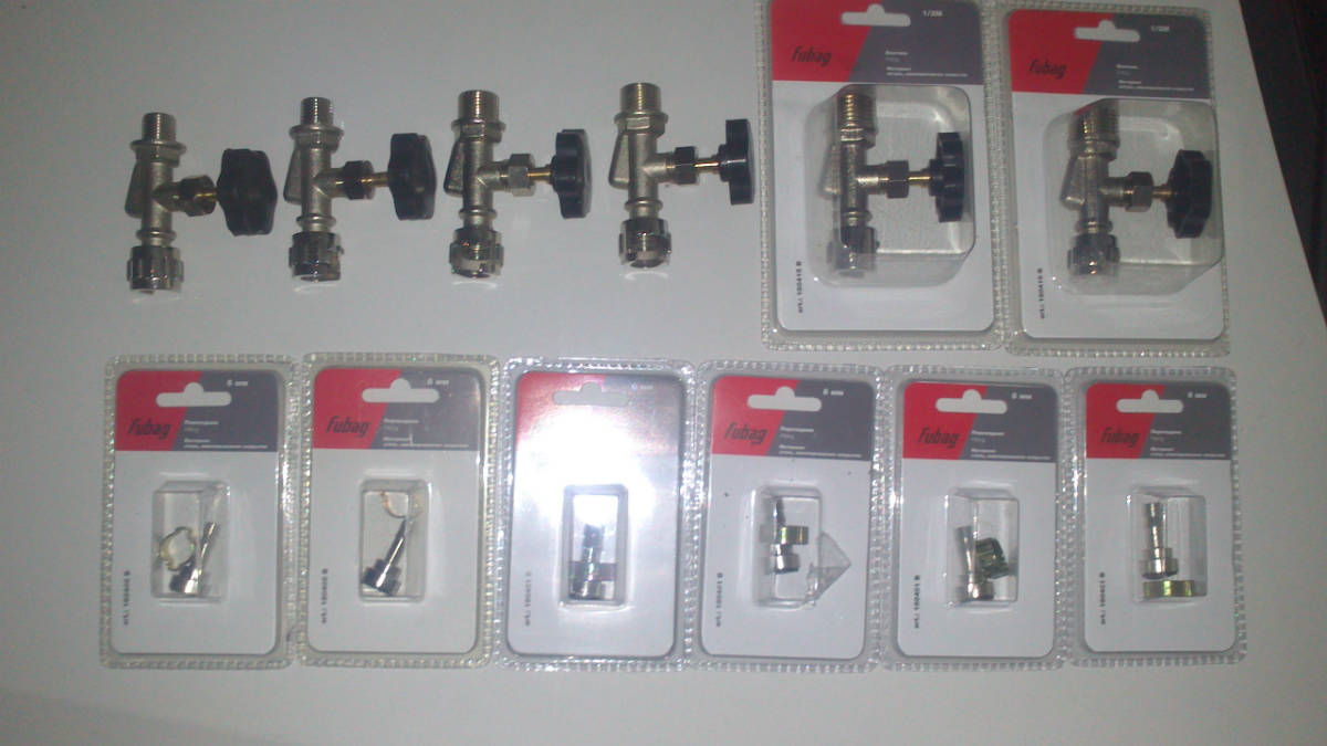

Заказал здесь  от жадности шесть кранов и шесть штуцеров разных диаметров, пущай лежат, кушать не просят, авось где и сгодятся за все заплатил 1080 р плюс доставка

Я за теже деньги всего три приобрел, на рынке. Тема захватывает, так что со временем все используете.

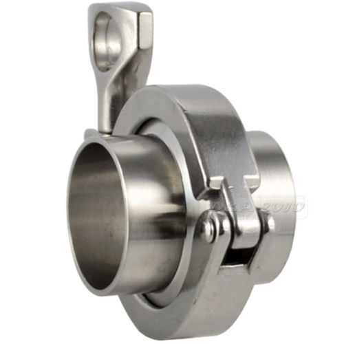

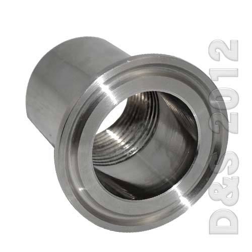

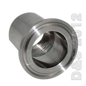

Приехали мои железяки..)
1.Кламп на 1.5 + 2 муфты 32 мм (1-1/4 ")+ прокладки
2.Переходник с 1,5 на 2"
3. Кламп на 2"
4. Муфта под резьбу (мама)1-1/4 "dn32 на  кламп 2"
Дополнительно прокладки выпросил в подарок :)
Доволен.
Продавец норм. Цены адекватные.
ссылка на продавца
Добавлено: 2015-05-28 03:18:07
Порадовало очень, что кламп на 2" встает на кег со снятым фитингом, как родной..
Еще есть один ньюанс. Резьба на царге (фитинг под пайку на 1 1/4) и на нержавеющей муфте (1 1/4) имеют разный шаг. Вкручивается туго чуть более половины. (на фото указал глубину вкручивания пальцем :) ) Но думаю с фум все будет ок.
