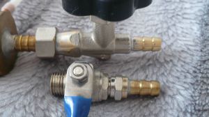

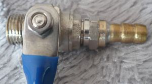

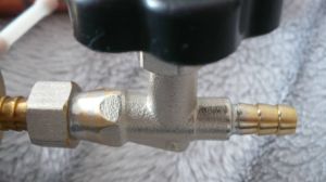

Привет всем. Сначала у меня стоял вот такой краник, но на конце второй гайки я припаял штуцер на 8 мм.
Но мне не понравилась плавность работы этого крана, и я приобрел кран игольчатого типа. Но вот засада, у первого крана входная резьба 1/4, выходная 10 шаг 1 мм, а у нового крана входная резьба 3/8, а выходная 1/4. Но наоборот этот кран ставить нельзя, у него есть определенное положение. А к узлу отбора припаян как раз штуцер с резьбой 1/4, ну не ломать же рабочую конструкцию. Я отпилил у нового крана и входную резьбу 3/8, и выходную 1/4, подработал на наждаке, выходную 1/4 припаял на место входной 3/8, а на выход напрямую припаял штуцер на 8 мм. Вот что получилось.
Все встало на свои места, размер по длине кранов почти одинаков. И никаких лишних соединений и прокладок.

Re: Комплектующие
sklis_s ©:
Где-то я видел заводные штуцера для таких кранов, просто просовываются через прокладку...
