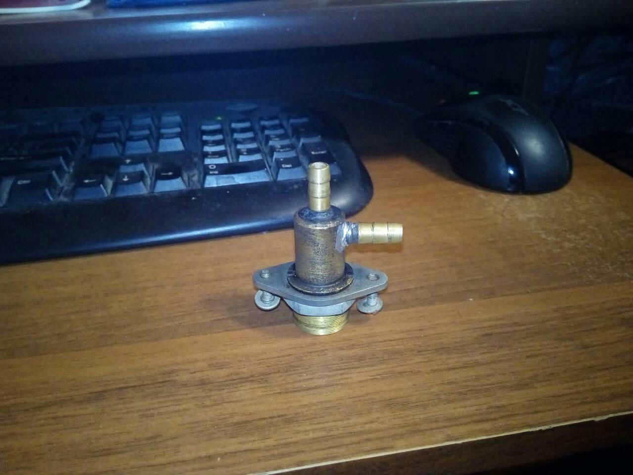

Алексей30RUS ©:
нутренний 10 мм наружный 18 мм
я поэтому и спросил, не представляю на что заменить с толщиной стенки 4 мм
Так из силиконовой формы для выпечки или силиконового коврика нарежьте прокладок аналогичных штатным - всего и делов-то!
Меня другое смущает - а из какого материала сделана нижняя часть крана? Та которая крашеная - дюраль или что?

Алексей30RUS ©:
нее, латунь, я уже горелкой обжег её
Алексей30RUS, фторопласта нет в хозяйстве? А то техника у вас специфическая )
да не, обычная, это задатчик давления-разряжения для барокамеры, а с фторопластом туго... тут со всем туго, заикнулся про медные трубы и фитинги под пайку... продаваны чуть в обморок не попадали... за 150 км ездить в Волгоград приходится
404
Re: Комплектующие
Алексей30RUS ©:
Ну тогда отличный кран - пожалуй лучший из этой темы. По крайней мере из тех что достались на халяву :).
З.Ы. Припой на "ёлочках" корпуса твёрдый? Ничего со свинцом не перепаивалось?
405 (2017-01-10 21:23:16 отредактировано Алексей30RUS)
Re: Комплектующие
SLOG ©:
вот на счет этого незнаю, а есть способ свинец вычислить в домашних условиях?
хотя краник на 20 атмосфер работал, наверно без свинца...

Алексей30RUS ©:
SLOG ©:
Есть. Но грубый. Мазни паяльной кислотой, "мягкий" припой потемнеет сразу и существенно.

EVS ©:
[Есть. Но грубый. Мазни паяльной кислотой, "мягкий" припой потемнеет существенно.
"паяльной" нет, попробовал ацетилсалицилкой (по старинке) и уксусной, как блестел так и блестит, чуть по тускнел и все
408
Re: Комплектующие
Алексей30RUS ©:
Паяльная кислота сейчас в любом хозмаге продаётся. Так и называется "Паяльная кислота", цена рублей тридцать за флакончик.
Если держал 20атм, то явно не свинец и его сплавы. Может цинком каким паяли на производстве?   *DONT_KNOW*

Алексей30RUS ©:
Да просто его чем-нибудь острым пошкрябать: если сильно не шкрябается - т.е. твёрдость на уровне латуни корпуса - то точно нет свинца, поскольку припой твёрдый.

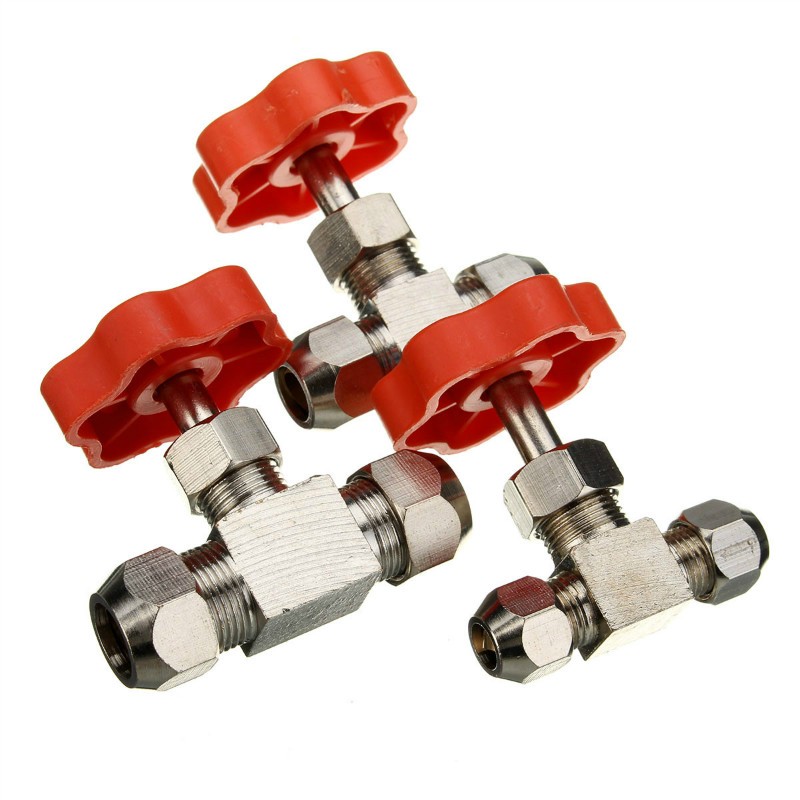

Брал там же (всеинструменты). С другой стороны голая наружная резьба. Штуцер брал отдельно. Кстати, байонет можно открутить и влепить 2 штуцера. Себе брал 1/4. Краник не очень. Регулировка достаточно грубая. Пришел наконец из чайны заказанный крантик. В нем резьба довольно мелкая, уже опробовал на простом дистилляторе. Регулирует поточнее. Только предварительно иголку полирнул, иначе не держала.

Печкин ©:
При замене уплотнения (в кранике стоит черная резинка, все, кто такие краны используют, ее меняют) надо постараться поставить новое уплотнение так, чтобы оно держало шток "в распор". Тогда он хоть по люфту на резьбе болтаться не будет. Хотя регулировка и останется довольно грубой, но уже можно приноровиться, поворачивать вентиль буквально по полмиллиметра.
