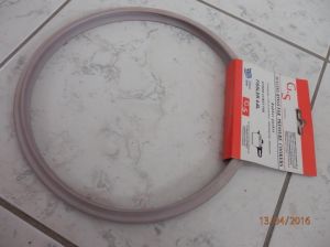

мужики, подскажите те, кто использует скороварки,уплотнительное кольцо которое стоит на крышке подходит для нашего дела или нет вонять не будет?хочу сделать крышку для пивного бака и не знаю брать мне такую или нет поджигать в магазине не дают ,а сфоткать дали вот она
вроде это резина а не силикон хотя расчитана для высоких температур

Можно фум лентой обмотать,слоя в три...

Резина бывает разная: бензо-масло стойкая, бывает вакуумная.
На этикетке написано, что это уплотнительное резиновое кольцо для скороварок 4-6 литров, производство Греция. С фум лентой нормальный совет.
366
Re: Комплектующие
babis303, это вулканизированный бутилкаучук.  Я понятия не имею как он со спиртом будет, так как его марок сейчас куча-мала, фиг разберешься. Но лучше не рисковать.

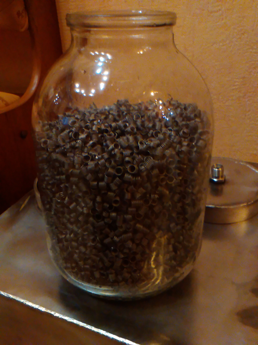

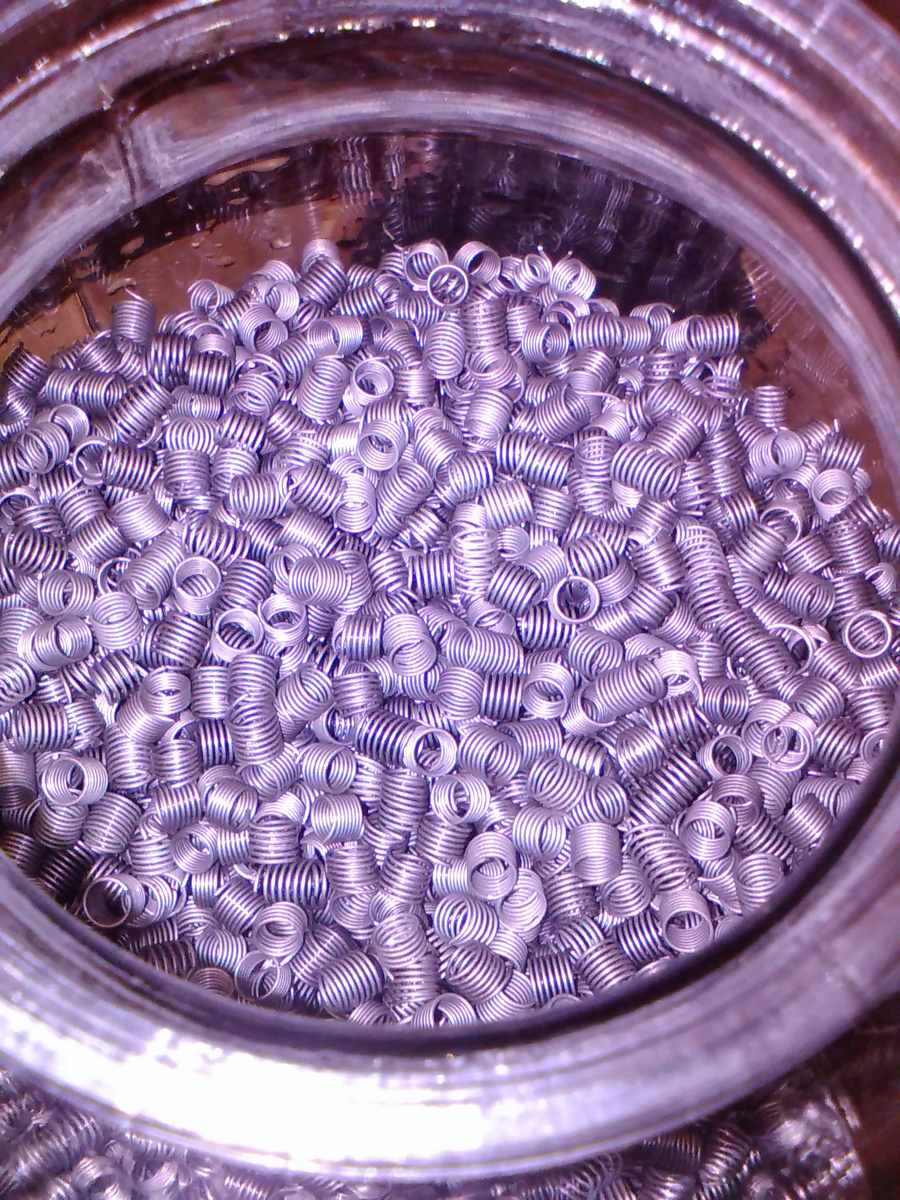

Re: Комплектующие
Приветствую всех!
Досталось мне вот такое богатство.
Насадка нарезанная из спиралей для эл.плит. Объем около 2.5 литров. Диаметр навивки 5 мм.
Насадка досталась от человека, который в свое время тоже собирал РК, но в силу объективных причин так и не закончил работу. Вот за ненадобностью и презентовал.
Я попробовал ее намочить и как то плохо она смачивается. Пробовал ли кто нибудь такую насадку?
