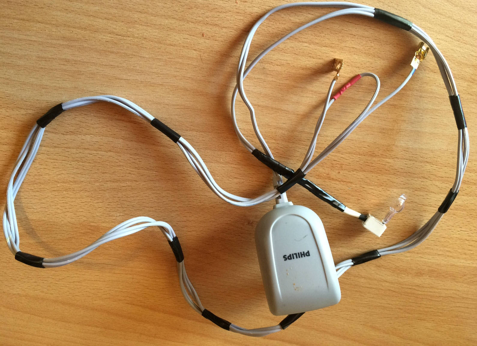

Напряжение удержания сердечника в клапане примерно 7 в, а напряжение втягивания около 12 в. "Глубокий" смысл лампочки в том, что у спирали накала лампы разное сопротивление, хол. меньше гор. больше, т.е. при старте на клапан приходит 12 в, а при разогреве лампы падает до 7,5в, соответственно катушка греется меньше.

Все равно спирт его нагреет до минимум 76 гр. лишь бы катушка не грелась выше этого значения.Без лампочки нагревалась так, что руку не возможно было удержать.

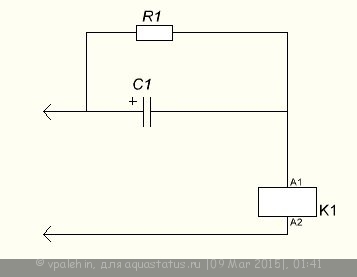

Вместо лампочки можно соорудить такую схему
но в закромах не было кондера, лампочка нашлась
Сегодня проверил схему с резистором и кондером.
Конденсатор 4700 мкф. на 25в, резистор 14 ом, сопротивление катушки тоже около 14 ом.
Работает, напряжение удержания 6,3 в.Блок питания 12в 1,2 а. Клапан и катушка еле теплые, греется резистор, завтра поменяю его на 5 вт-й. С лампочкой клапан грелся сильнее.
Оставлю такой тип подключения.
Кондёр тут в принципе не нужен, он просто создает некую задержку включения-выключения реле. Вместо резистора лучше поставить КРЕН8А, на катушку будет приходить 9 вольт и ничего греться не будет.

Конденсатор нужен для старта ( режим втягивания)

При 6 в она может работать вечно, а для втягивания импульс от конденсатора.
Тогда попробуйте подать 6 или 9 вольт, оставьте кондер, а параллельно кондеру на 1-2 Ом резюк. Если так будет работать и не греться, то свои 12 вольт загасите КРЕНкой и все. На 6 вольт будет КРЕН 5Б.
