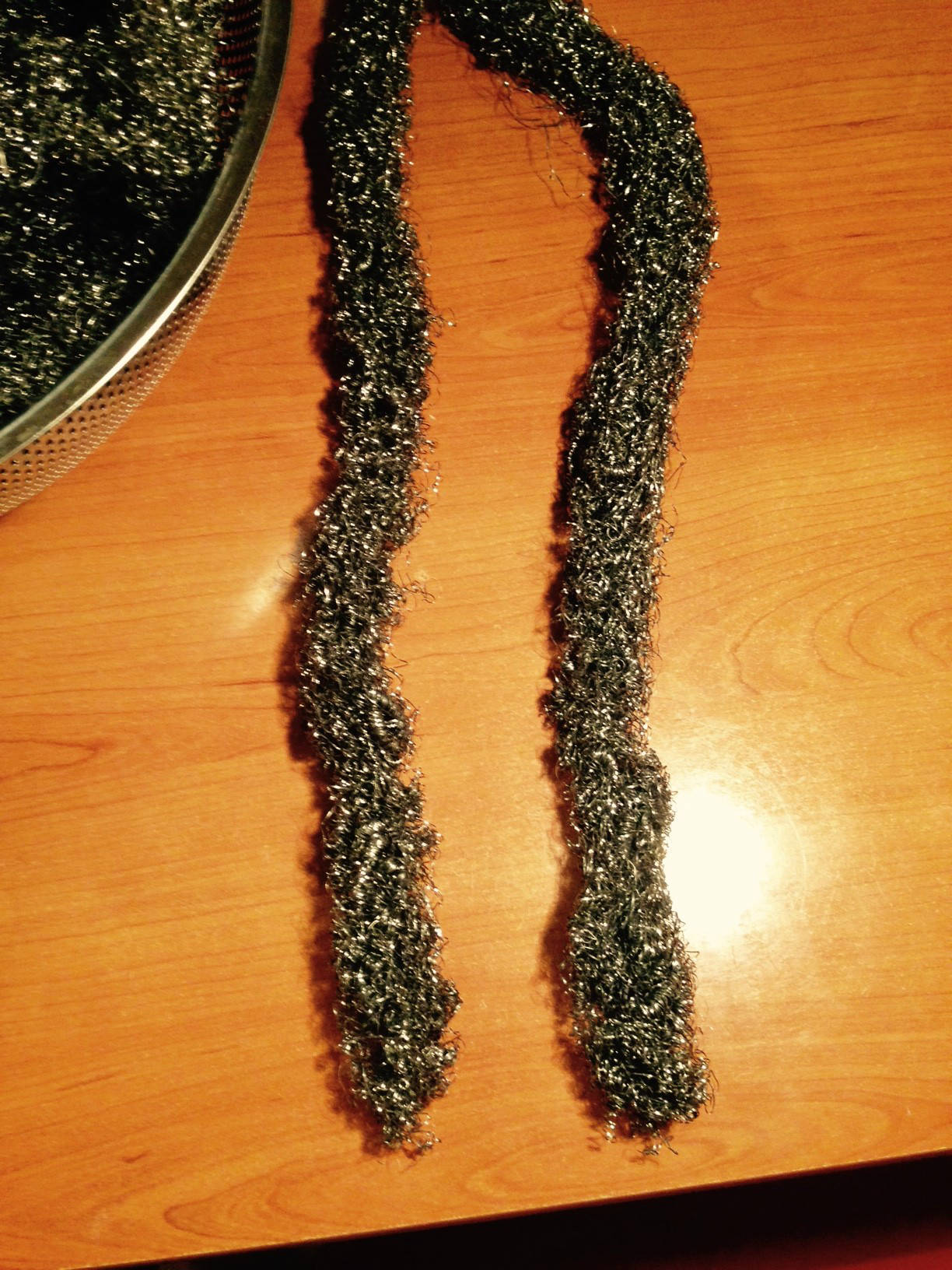

Vadim.Kravtsov, хорошие мочалки долго служат, а кольца могут затык в колонне устроить.
Назад 1 … 9 10 11 12 13 … 31 Следующая
с 201 по 220 из 607
"Керамические кольца Рашига"
По сравнению с мочалками будете терять ТТ и производительность.
al, а почему терять ТТ? Производительность- точно.
При той же трубе, насадка будет иметь меньшую площадь поверхности. Значит высота одной ТТ увеличится.
Сейчас заглянул в калькулятор для РК, подставил свои значения, одна ТТ 9 см, керамические кольца 6 мм ТТ 19 см, кольца 13 мм ТТ 30 см.
Ого! мне казалось, что керамика хорошо смачивается, поэтому не должно быть такой рвазницы.
