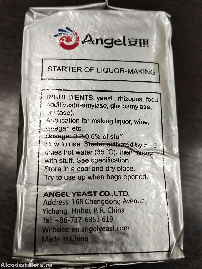

Кодзи, которые Ангел, тоже микс... нет там того грибка, который крахмал грызет.

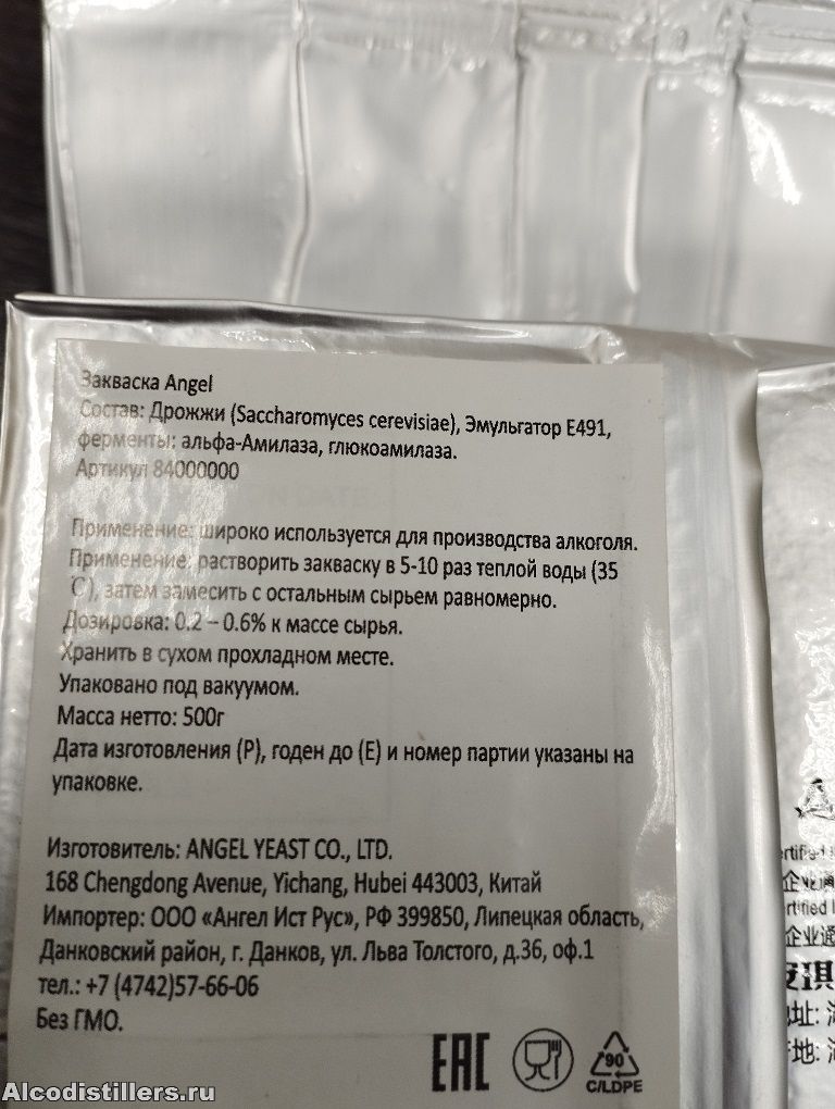

Вчера специально заехал в местный алко-шоп уточнить про Ангел Кодзи. Есть в них грибок Ризопус, который крахмал грызет.
Есть бумажная наклейка
Порошок произведен в Китае, не в России, о чем указано на упаковке. На наклейке указан российский импортер ООО "Ангел Ист Рус". Фирма, которая официально ввозит товар в Россию, не производит.
Читай дальше состав. Альфаамилаза и глюкоамилаза. Это как раз те ферменты, которые расщепляют крахмал на сахара.
